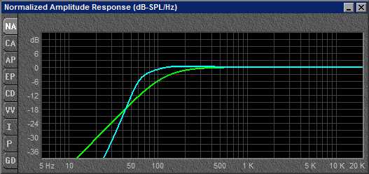

    Неужели совпали резонанс со стояком?
    PS: Да! Одно наложилось на другое.
ID:	201489 Нажмите на изображение для увеличения.
    Симуляция ЗЯ.
    Внизу ФИ.
    Справа FR85-EX.
    Короче, один динамик а экспериментов...
    Последний раз редактировалось Vinni; 26.01.2014 в 14:11.
