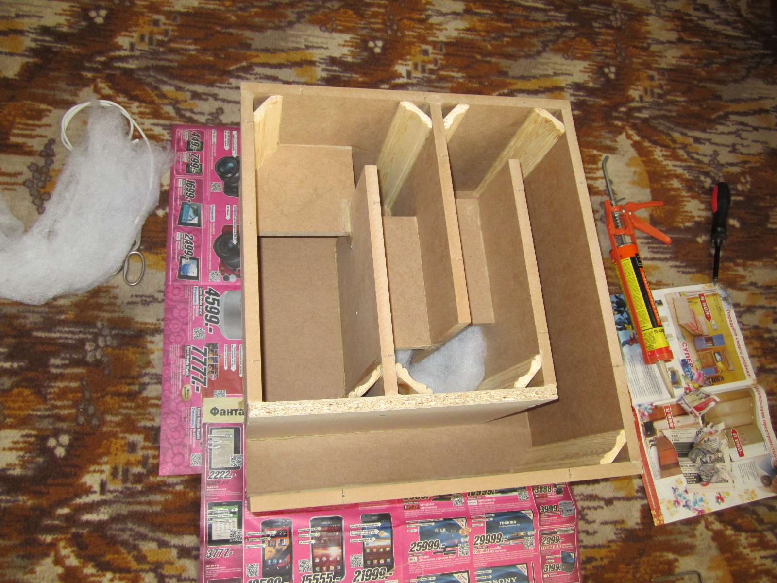

    На днях запилю корпус в замен чв на mag m1270r
    Динамик Mag m1805
    Усилитель Парк Аудио кит 700 ват 8 ом, блок питания 1000 ват
    Усилитель возможно заменю на такой со срезом 30 гц
    http://audiosila.com/product/dx1400b/
    Корпус фанера 20 мм
    Отделка будет после тестирования саба, как чем пока не решил, но скорее всего покраска под чёрный лак
    Жду здравой критики и советов
    Пока симуляция
    Скругления в канале будут присутствовать

    Уважаю! Масштаб будет однозначно.
    Порекомендовал бы поставить распорки сверху донизу между всеми полками и между верхней полкой и задней стенкой.. Сам так делал - при простукивании корпуса звон сильно уменьшается.

    Соберу без распорок а там видно будет
    Передняя стенка 40 мм, и на шипы обязательно поставлю, поэтому надеюсь что распорки не понадобятся

    Я сказал, 20mm очень мало, на своей шкуре проверил!

    Обязательно, возможно даже придётся ещё увеличить толщину передней стенки так как она берёт на себя всю энергию передаваемую динамиком
    ---------- Сообщение добавлено 13:18 ---------- Предыдущее сообщение было 13:16 ----------
    Фанеры 20 мм вполне достаточно, если передняя стенка под динамик в два слоя
    А вот если сделать из дсп то и 40 мм будет маловато
    У Вас же на рисунке передняя панель - почти одна сплошная дыра, при этот всю энергию будут брать на себя боковые и прилегающие верх и нижн стенки.

    Готовая конструкция всё покажет, в любом случае сверху можно будет наложить ещё один слой
    ---------- Сообщение добавлено 13:27 ---------- Предыдущее сообщение было 13:24 ----------
    На рисунке дыра 470 мм немного не правильно нарисовано,ссори, динамик 465 мм, посадочное 420 мм, под фрезу посажу его за подлицо

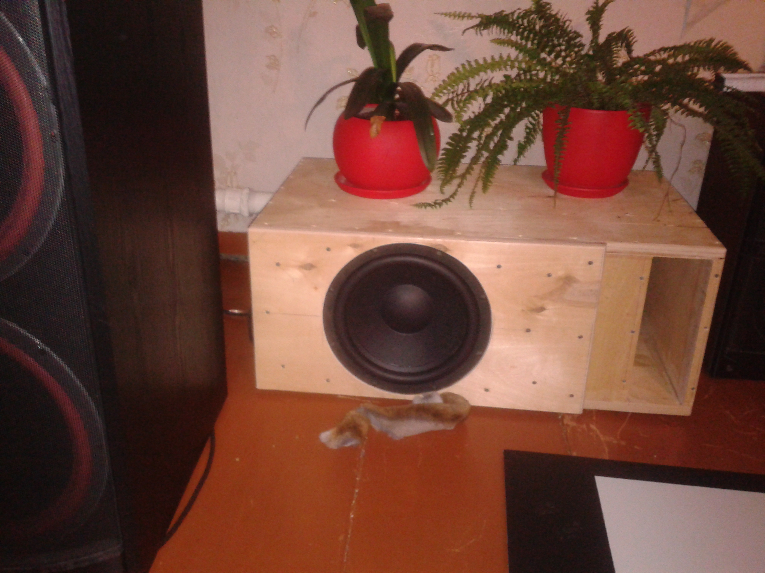

    20 мм при таких размерах однозначно мало будет без распорок, при 16 мм МДФ все было как камень кроме, три попытки попасть пальцем в небо
    И морду смысла 40 делать нету при таком конструктиве, разве что ради дизайна

    У меня почти также, только МДФ 19 мм и распорки между всеми переборками. Корпус практически мертвый, а без распорок звенел прилично.
    К стати МАГ 1270 в лабиринте мне понравился и ресивер его легко раскачивает до достаточного для меня давления на НЧ.
    ---------- Сообщение добавлено 11:47 ---------- Предыдущее сообщение было 11:44 ----------
    Вообще-то применение распорок примерно эквивалентно удвоению толщины стенок.

    Динамик будет заподлицо, поэтому по любому минимум 40 мм передняя панель

    Ваш чв стоит на шипах или на чём?
    Мой при увеличении толщины передней стенки до 40 мм и установки на шипы вообще не вибрирует, даже цветы не съезжают
    Да нет, на шипы не ставил, жалко полы дырявить, а плиты нет. Стоят на резиновых ножках. Да и перекрытия у меня деревянные.
