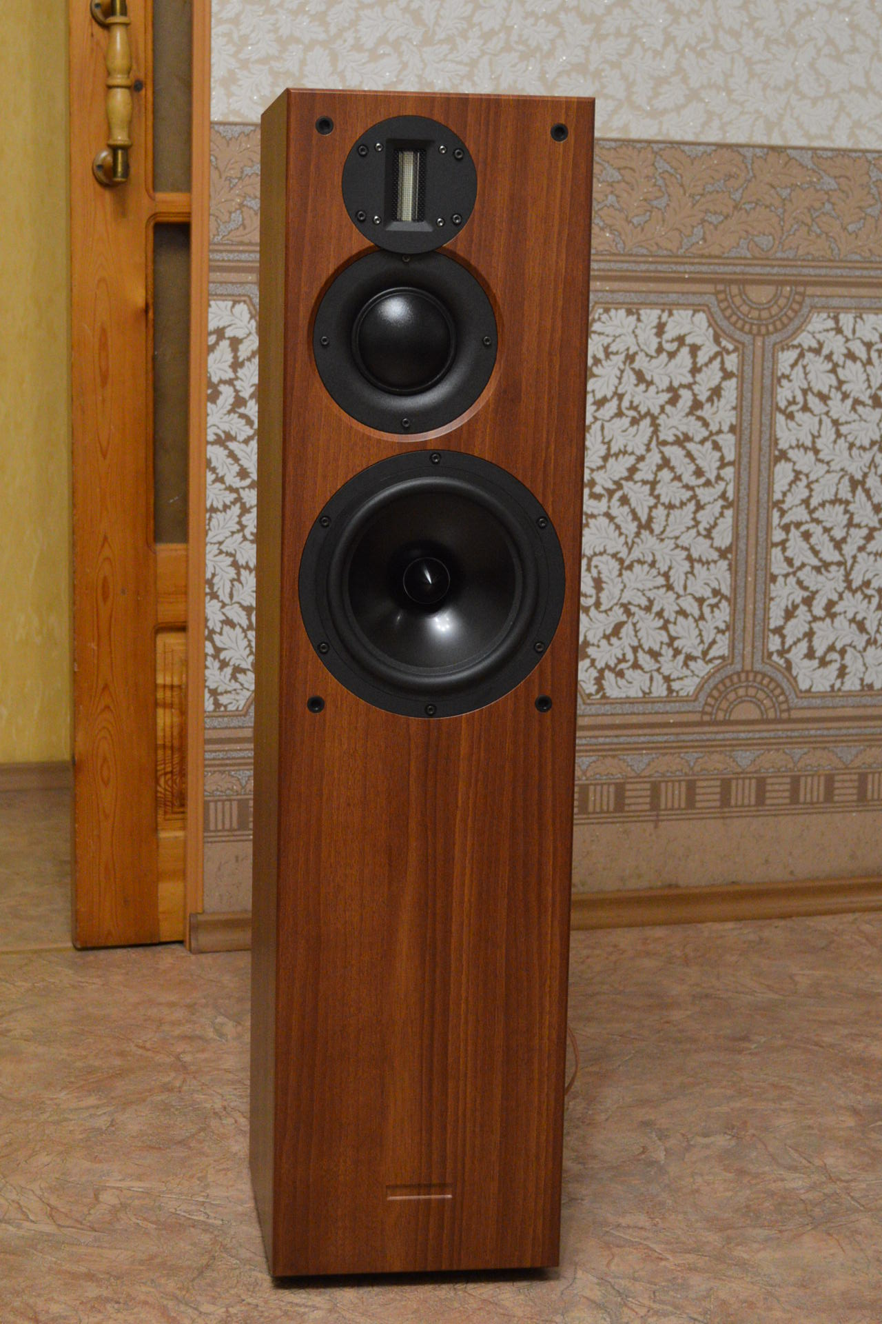

    По умолчанию Трехполоска на RS225-8+D75+CD3
ID:	199765 Вложение 199767
    Добрый день .Удалил все материалы в этом сообщении, т.к. считаю эту АС не удачной для повторения. Лучше повторить АС на пирлесе с купольником.
    С уважением,Алексей.

    очень симпатично
    а схемы кросоверов и чертеж корпуса будут?

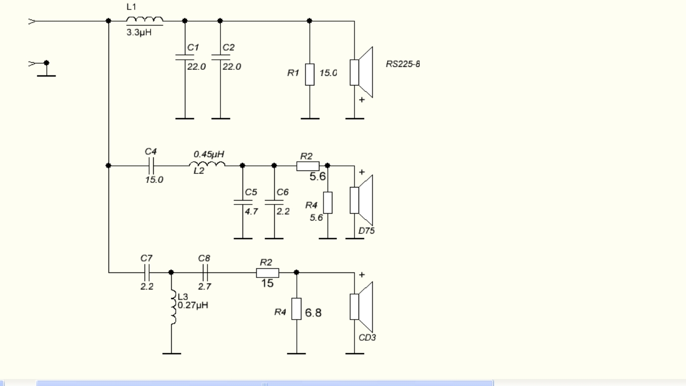

    Схема кросса Нажмите на изображение для увеличения.

    По умолчанию Re: Трехполоска на RS225-8+D75+CD3
    Зря на вч третий порядок. Это как минимум дорого если супримы брать.
    Раздел достаточно высоко можно и вторым ограничиться.
    Если с фазой сложности, то можно подвигать внося сопротивления в цепи. На сч например последовательно с кондером.
    Аватар для Алексей Коваленко
    31.05.2012
    г.Ейск
    1,835
    Изначально был второй порядок,но по итогам прослушивания на громкости выше средней,был применен третий,т.к. ленточник начинал перегружаться,с третьим звук чище.Если нужен второй порядок индуктивность остается 0.27,а конденсатор 3.3 мкФ.Неравномерность на стыке незначительно хуже,но слушать на большой громкости надо будет с осторожностью.На рисунке пример одного из вариантов на втором сверху,при этом в делителях сопротивления несколько другие...

    Добрый Аватар для Gudronov
    10,782
    По-моему, есть смысл придушить добротность фильтра пищалки. Я понимаю, делитель, но, мне кажется, что все-таки срез у него слегка выпирает.
    Вы о втором порядке?

    Все правильно,только фаунтек по моему без буквы "М" ( http://www.audiomania.ru/tweeter/fou..._neocd3-0.html )
    Сопротивления катушек:НЧ-0,48 Ом;СЧ-0.5 Ом ;ВЧ-0,41 Ом(я использовал на СЧ и ВЧ http://www.audiomania.ru/katushki_in...ound_coil.html,на НЧ взял 1мГн ,1мм и добавил сердечник из трансформаторной стали,но можно взять другую подходящую)
    странно а почему бы на НЧ не применить хорошую катушку с сопротивлением 0.04 ом или 0.07 и тогда все проблеммы с перегрузкой ВЧ были бы решены
    http://www.audiomania.ru/katushki_in...en_c-coil.html
    http://www.europe-audio.com/Product....oduct_ID=11059
    Можете поподробнее, как катушка на нч уберет перегрузку на вч?
    Присоединяюсь к вопросу.
