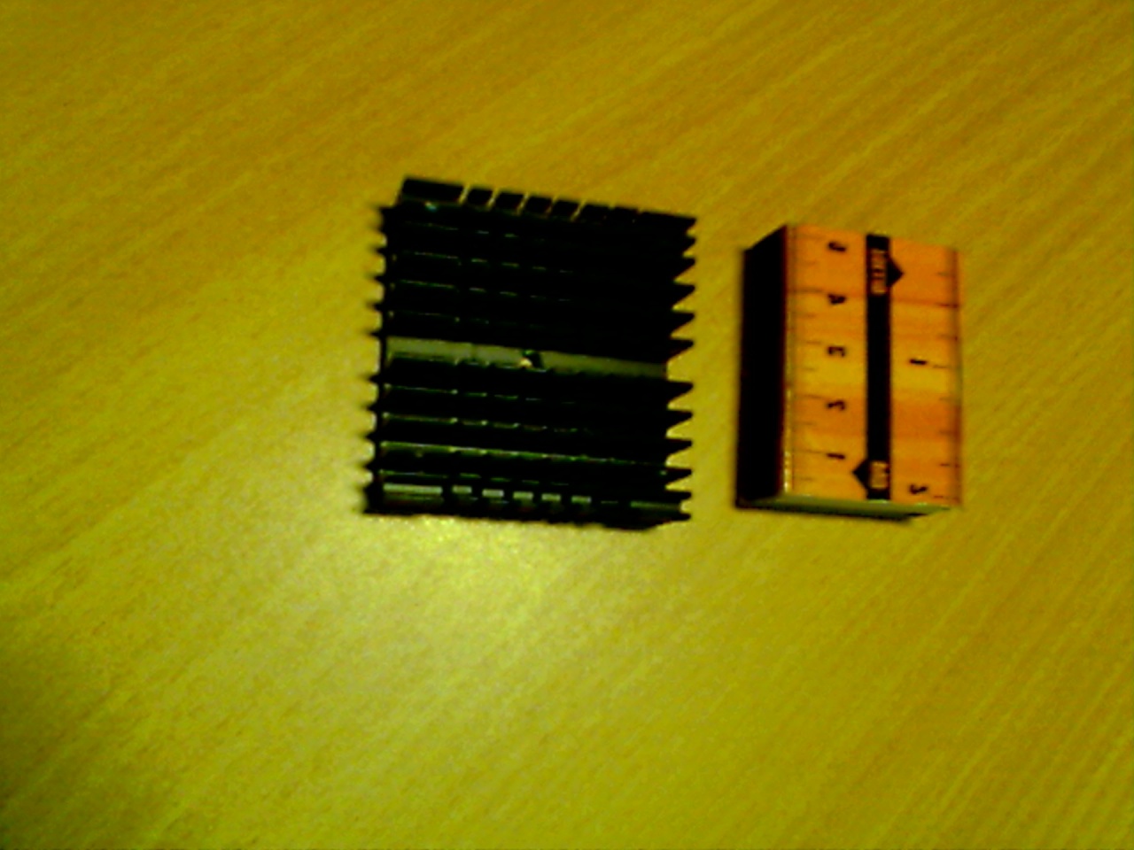

    Вот такой вопрос возник.. вернее, замешательство.
    Взял небольшой ребристый радатор от компа 5*5*1,5см, ввёл все параметры в прогу (см. вложение)..
    В итоге получил все 17,1Вт рассеивания при температуре 100гр. без принудительного обдува!
    Скажите, реально ли это, или я в чем-то ошибся? может.. прога?
    А если еще и кулер установить....
    Вообщем, фотка радиатора и сама прога ниже.
    Вполне реально, если поставить вертикально и обеспечить проход воздуха. Только учти, что 100 градусов разиатора - это еще больше у транзистора. А кристалл при такой температуре почти ничего рассеивать не может. Радиаторы обычно расчитывают на разность температур до 30, максимум 40 градусов. Если на улице +30, то получится радиатор 70 градусов.
    Взял небольшой ребристый радатор от компа 5*5*1,5см, ввёл все параметры в прогу (см. вложение).. В итоге получил все 17,1Вт рассеивания при температуре 100гр. без принудительного обдува!
    Вполне.

    По умолчанию Re: Тепловой рассчёт
    Всем спасибо за оперативность Уяснил.. Ну на 100гр. гонять я его и не собираюсь, так прикинул просто. Хотя у шоттки диодов наоборот с увеличением температуры снижается падение напряжения, некоторые держутся до 175гр.
