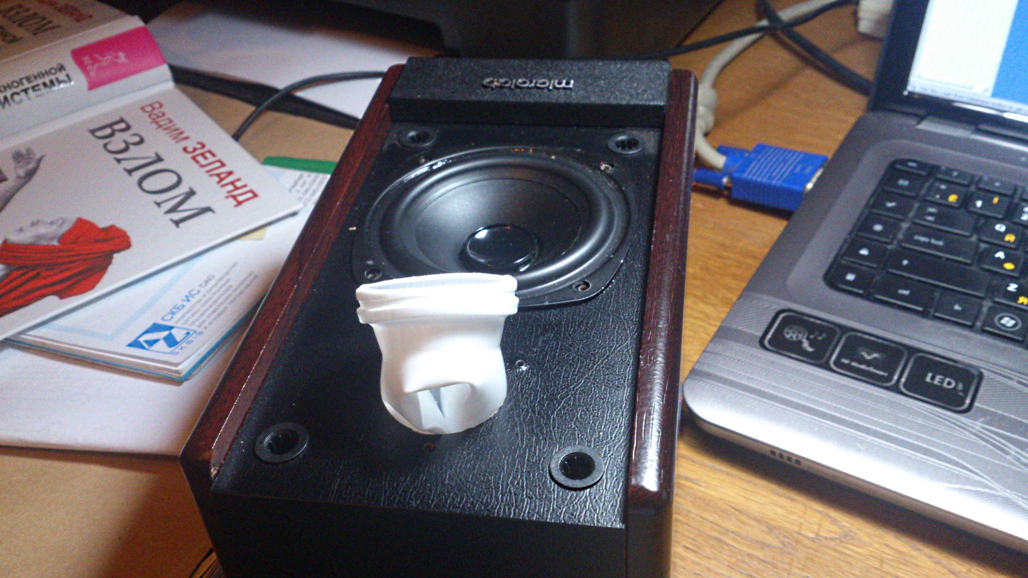

    Вот "пищик"
    В кроссовере рассчитывал только...длину провода
    Корпус же по объёму идеальный, в т.ч. для фазонвертора.

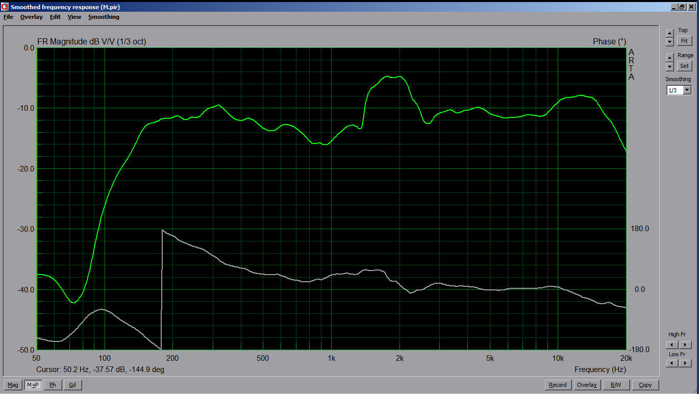

    Это Хай-энд ширик.
    Значит, Вы его во всю полосу пустили, а мерить не пробовали? Вас ждет сурьёзное разочарование
    Он идеально ровный только до 1к, дальше начинается подъем связанный с резонансом конуса, пик, где-то на 2300, и он просто скотский, порядка 10дБ, а дальше спад, короче это стояк на диффузоре и убить его, пожалуй, можно только режектором.
    Я после замеров включил ACDC, и даже их гитара с мягким досторшном (из ранних альбомов) пильнула по ушам - мама, не горюй. Дальше фубаровским эквиком рубанул в районе пика, и слушать стало, более-менее, возможно, даже громкости прибавить смог, потом отключил эквик и это было сродни пытке. Короче, проверено и микрофоном и ушами, он аццки кривой.
    Последний раз редактировалось Станислав Патшин; 18.01.2014 в 23:14.

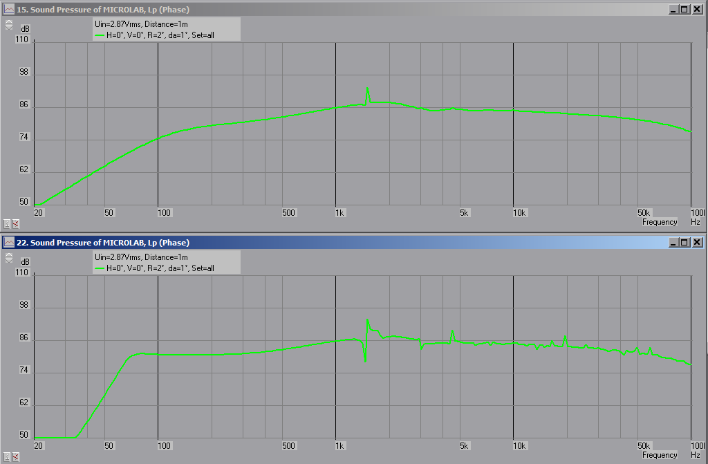

    Да Станислав, к сожалению Вы правы.
    Слушалось у меня, только из за эквалайзера.
    "Грустное зрелище, печальное зрелище - кошмар!"
ID:	201372 Нажмите на изображение для увеличения.
    Последний раз редактировалось Vinni; 18.02.2014 в 20:01.

    По умолчанию Re: Microlab FC330
    Забавный ватерфол
    Видимо есть разные Fountek.
    Как, так может быть? Такие разные результаты измерений.
    Я же не одно измерение смотрел, прежде чем купить.

    Видимо есть разные Fountek. Как, так может быть? Такие разные результаты измерений
    Вы говорите про страшный горб на 1800 Гц? Так это не динамик, по-моему, я стояк ящика. Половина волны на 1800 Гц равна 95 мм, это примерно внутренний размер сателлита в глубину. Вы померьте АЧХ фунтика в щите для проверки. Думаю, там вы горба не увидите.
    Старший pioneerовожатый
    Аватар для Vinni
    24.07.2012
    2,552
    Вполне может, быть.
    Станислав Патшин говорил о том-же резонансе до измерений, как в воду смотрел.
    Родной динамик играл ровно до 4 кГц.

    FR88-EX не стали в щите измерять? Интересно же, что там на самом деле в районе 2 кГц творится. Графики даташита ведь именно в щите снимаются. Можно по-быстрому сваргинить щит из гофрокартона размером 300 х 400 мм и измерить АЧХу.
    Аватар для Vinni
    24.07.2012
    2,552
    85-й (не 88-й) не мои измерения. Нашел на вражеских сайтах.. питерские измерения. У него диффузор такой-же и результат такой-же. Правда на АЧХ почти не отражается. Симуляция показала, ваши предположения тоже имеют место быть.
    Есть ещё идея, только несколько часов назад обнаружил, что заглушка-пищик может таки пищать. В голову не мог прийти такой маразм. Сделать отверстие под пищ и закрыть реальным пластиковым диффузором от пища без мотора! Я думал он прочный!
    Последний раз редактировалось Vinni; 27.01.2014 в 12:42.
    котег Аватар для _Сам_
    04.05.2010
    ☂☂☂Питер☂☂☂
    2,553
    да я понял, что измерения не ваши и динамик не ваш, потому и спросил о 88-м
    Такой, да не такой. На водопаде виден собственный резонанс диффузора, но +8 дБ около 2 кГц как у вас на АЧХ 85-го не просматривается. И вообще я думаю, что наполнение корпуса синтепоном должно придушить резонанс ящика.
ID:	201575 Нажмите на изображение для увеличения.
ID:	201576 Нажмите на изображение для увеличения.
    Ваты напёр, аж на графике видно
    Пупсик на 2300, как у Патшина, остался, стояк на 1800 ушел.
    На большой громкости появляется призвук, как у пищалки в режиме ширика.
    Буду режектор ставить.
    И наполнителя поменьше, и полная обработка стенок.
    Завал после 15 кГц - микрофон.
    Останется ЗЯ, с объёмом ошибся.
    MCACC надо настраивать с приоритетом АЧХ (ALL CH ADJ), фаза у него и так хорошая.
    Казалось бы заменить 12Вт 2" ширик на 12Вт 2" ширик, делов то.
    Спасибо за советы.
