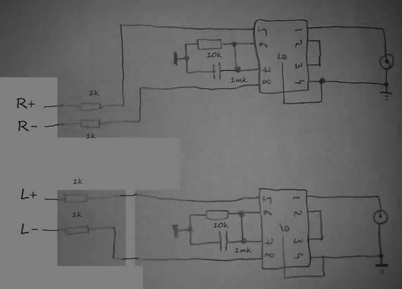

Здравствуйте все.
Подскажите пожалуйста дилетанту правильно ли так подключать этот трансформатор к АК4396 (доработка emu-0404 usb) ?
Надо ли на его выходе последовательно добавить резистор под 10к-20к ?
Слушал в таком включении подключив ламповый усилитель, про звук ничего не могу сказать, обычно играет.
Замеры не проводил.

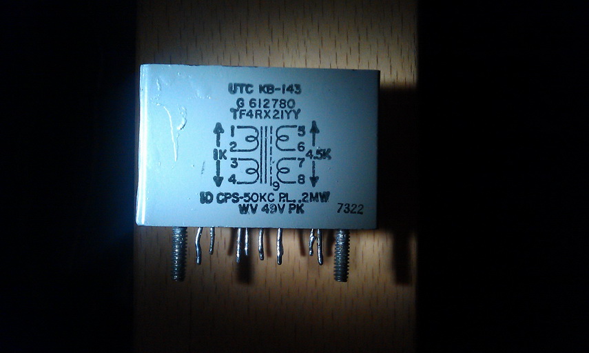

По трансформатору в сети особо нет данных.
Замерял по ним такое:
1 транс:
1-2 = 14,6 Ом, 3.08 Гн (120 Гц)
3-4 = 14,85 Ом, 3.08 Гн (120 Гц)
5-6 = 84,1 Ом, 11.98 Гн (120 Гц)
7-8 = 89,0 Ом, 12.00 Гн (120 Гц)
2 транс:
1-2 = 15,2 Ом, 2.73 Гн (120 Гц)
3-4 = 15,4 Ом, 2.73 Гн (120 Гц)
5-6 = 83,7 Ом, 10.47 Гн (120 Гц)
7-8 = 90,15 Ом, 10.47 Гн (120 Гц)
Покритикуйте схему, скажите где что убрать\добавить.
