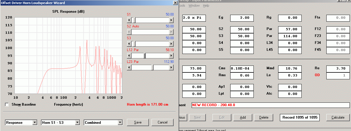

    вот что получилось в хорнреспе

    По умолчанию Re: ЧВ для 25ГДН 3-4
    Думается со смещением делать лучше.Меньше будет борьбы с гребёнкой.
    пробовал со смещением, еще больше горбов вылазиет, попробую еще поиграть с площадями и длинной тунеля,
    кстате это норм что длина всего 240см?
    Это вы, конечно, крутой бэкхорн намоделили. Попробуйте так:
    так ведь дин не влезет в площадь 50квадратов, или я что то не так понимаю
    Добрый Аватар для Gudronov
    10,434
    Дык. Посмотрите, как люди делают. У Рогожина в статье, по моему, показано, как стандартные нескладушки обруливаются, когда корзина в канал не лезет: https://www.vegalab.ru/index.php?opt...sk=view&id=229. Напрягите пространственное воображение, вы же в 3D мыслить умеете, судя по картинке в первом посте. В лабиринт при желании можно засунуть любой динамик...
    действительно неподумал

    14.07.2013
    17
    Попробуйте так:
    ну вот, что то типа такого выходит
    только вот L2 на 5,4 см больше получается

    добавьте только до Sd
    добавить площадь порта?
    Весь канал
