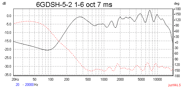

    Цитата Сообщение от Сергей Цыганов
    где можно посмотреть его реальные параметры?
    Какие параметры-то?
    Вон АЧХ одного из двух, в банке от Веги-50АС-106, он литра на полтора, набитый ватой, еще без ПАС. АЧХ второго похожа очень, резонансные частоты в воздухе около 160 Гц.
    Сопротивление 4 Ом, постоянному току примерно 3,2. Остальное дома. Только и этого хватит за глаза.
    С ПАС наверно получше будет. Пропитывать таки не советую.
    В бескомпромисную АС никак не пойдет... Старые 3ГД38Е (из телевизоров) получше будут, это из дешевого. Из подороже есть всякие 10, 15, 25ГДШ того же завода, по отзывам лучше они.
