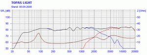

    Насколько я знаю играть может все и по разному, от размера не напрямую зависит, надо рассматривать систему в целом т.е. набор факторов: помещение, оформление, т.х. динамика. У визатона как я заметил нижние частоты приняты за -6дб, там да 35гц, а если 0дб тогда 80гц.

    приведённую ачху реально утюгом гладили прежде чем напечатать.
    Нажмите на изображение для увеличения Название: topas_light_fs.gif Просмотров: 14 Размер: 14.4 Кб ID: 187011
    Явно дурят - весь диапазон прижат к басовой полке. С таким же успехом можно любой проект нарисовать.

    В большинстве случаев басовая полка и есть самое тихое место, к чему же еще прижиматься... Другое дело, что в данной ситуации эта полка "притянута за уши", настройка TL такая, что головка сама по себе, а труба - сама по себе. На последнем дыхании полочка держится. И с диким ГВЗ. Чуть-ли не на октаву ниже Fs, грубо говоря.
