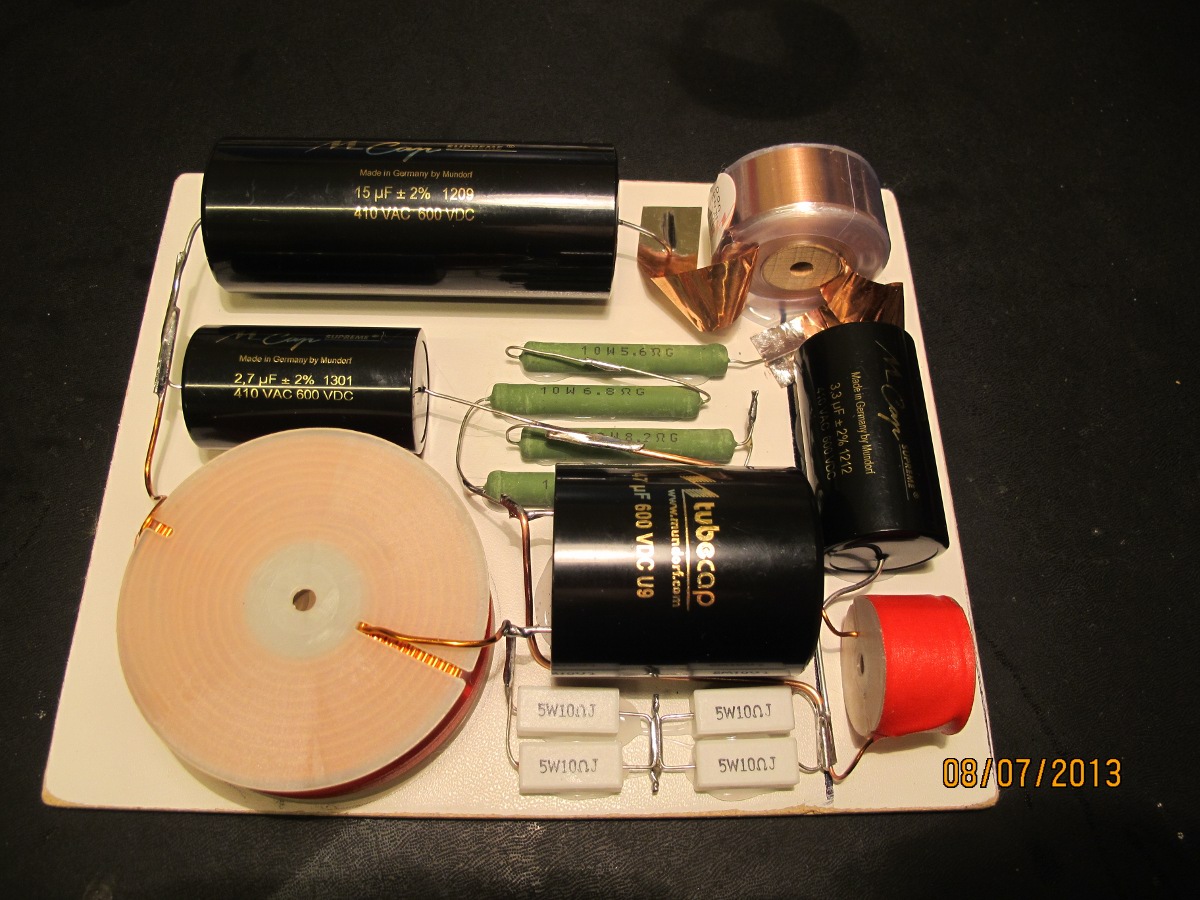

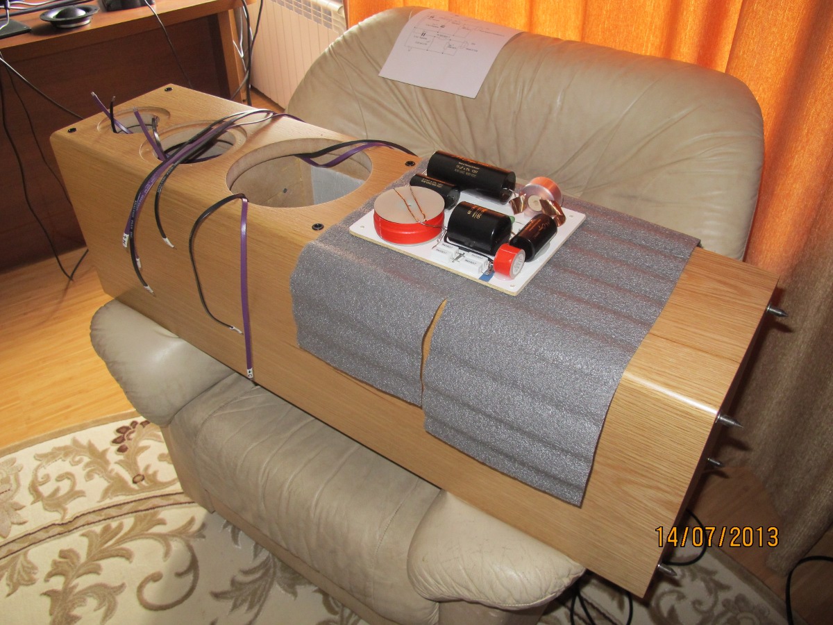

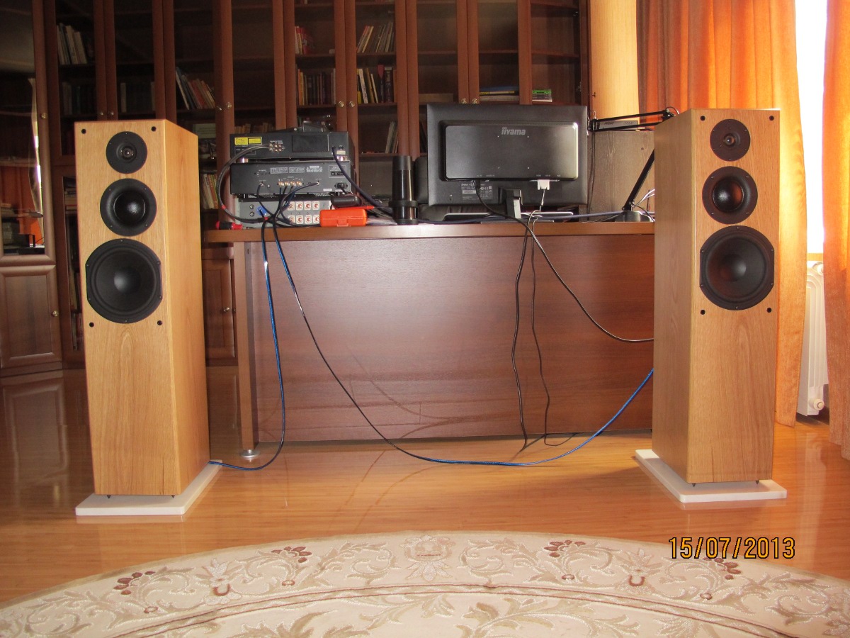

    Собрал клон трехполоски на Пирлесе, слушаю две недели. Верх и середина изумительны, баса вполне достаточно. Он может быть не достаточно глубокий, как замечалось ранее, но его точно достаточно. Подумываю о сабике активном. Может кто знает, какими будут частота резонанса и добротность, если закрыть ФИ, т.е. в 3Я ?
    Большое спасибо Георгию за прекрасную конструкцию и за помощь в приобретении КИТа, а также, Дарине за изготовлении очень качествееных корпусов.
