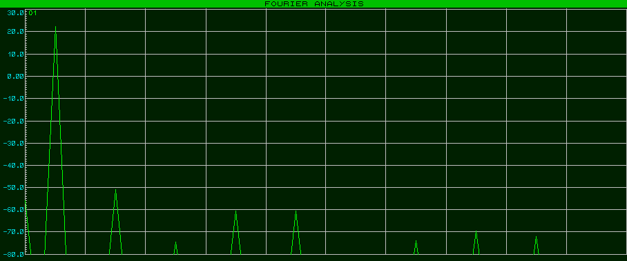

    Добавил Фурье-анализ при мощности в 20 Вт, очень даже хорошо.
    Любой другой на вашем месте пришёл бы от такого спектра в ужас ИМХО при моделировании допущена какая-то ошибка, нормальный спектр вообще не должен так выглядть.

    Это оттого что разрешения анализа такое. Можно увеличить/уменьшить и он примет тот "нормальный" вид к которому вы привыкли
    Вот например тоже самое но при 5...
    Могу скинуть протеусовский файл, помоделируте сами...

    Чем -70dB, вы хоть представляете амплитуду данного сигнала?
    Вообще-то к данного вида анализам надо относиться с некоторой долей понимания того, что данная модель, например, мосфета и прочих активных компонентов достаточно упрощена.
    Нужно для оценки уровня искажений... Интересны несколько первых гармоник.

    Да что там спорить , даже при среднем выходном сигнале спектры сильно колючие, наверное до 20 гармоники. Похоже на режим сильно экономного класса В. Да и какие то линии вне целочисленных гармоник?
    Еще раз повторю, это огрехи ISIS Proteus, такой он генерит синус
    Для реального понимания уровня гармоник посмотрите на уровень нечетных гармоник: -70, -90 dB, седьмую и не видно, как и четных...
    Другими словами следует рассчитывать на общий коэффициент нелиненйных искажений лучше 0,05%, что более чем хорошо для выходного каскада без ООС.

    Сначала разрешение "не такое", потом синус... может, стоит сменить симулятор хотя бы на микрокап?
    Это одного поля ягоды, уважаемый, при высоком разрешении огрехи и видны, однако привык к Протеусу, несмотря на его чудачества местами.
    Особо вроде не подводил при моделировании.
