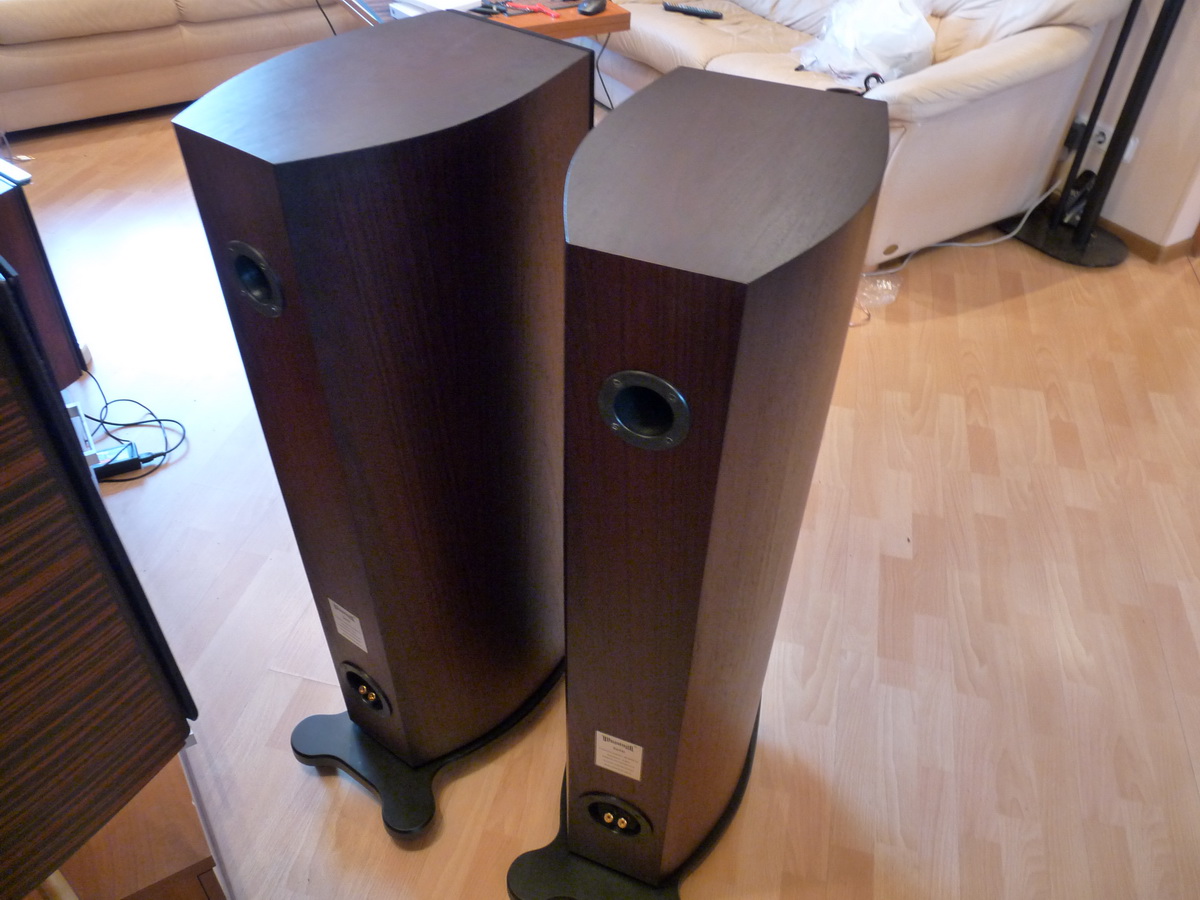

    Здравствуйте уважаемые участники форума.
    Это была основная тема изначально, но админ переместил ее в отзывы, так как в теме стало больше обсуждений звучания, чем технической информации.
    Поэтому отзывы и обсуждение не технических вопросов предлагаю обсуждать здесь.
    Основная тема здесь- https://forum.vegalab.ru/showthread....LLUMINATI-SeHi
    Заказы на изготовление здесь - https://forum.vegalab.ru/showthread....96#post1801696
    Послушать можно в Петербурге у меня дома, усилитель - EsattoAT А.Трусова https://forum.vegalab.ru/showthread.php?t=64842 или у других владельцев в Петербурге,
    а также у владельце в разных городах, например - В Казани,Москве, Туле, Киришах, Новороссийске, Минске, Иркутске, В Канаде - Торонто, и др.
    Акустика стала участником выставки РосХайЭнд 2013 в ноябре 2013 года. http://www.salonav.com/arch/2014/02/042.htm
    Отзывы от восхищенных и нейтральных, до неприятия. Больше все таки положительных отзывов, от чего делаю вывод, что мои АС понравились большинству,чему я несказанно рад! Раз люди к моей акустике неравнодушны, значит зацепила.

    14.05.2006
    70
    6,546
    По умолчанию Re: Компактная полочная трехполоска.
    А у вас нет переполюсовки снизу? А сверху нарисована. Может, перепутаны знаки?
    Георгий Крылов
    Аватар для sid2612
    22.11.2012
    476
    Здравствуйте Георгий. На низах переплюсовки нет. Надо попробовать. Спасибо за замечание.

    14.05.2006
    70
    6,546
    Просто снизу, как раз, очень сложно свести без перполюсовки. А наверху - проще.
    Георгий Крылов
    Аватар для sid2612
    22.11.2012
    476
    Мы долго мучились. Но в итоге - получилось. Что интересно, первый день баса было маловато, грел колонки на хорошей громкости весь день. На второй день появился очень хороший бас.
    Последний раз редактировалось sid2612; 29.05.2013 в 15:31.
    04.06.2009
    г.Санкт-Петербург
    444
    Отличная работа!
    Боковины - гибкая фанера. Гнули по "форме" из 2-ух - 3-ёх листов? Как вы выдержали точность угла распила при сопряжении боковых сторон и тыла?
    Последний раз редактировалось nefmic; 26.05.2013 в 19:49.
    Аватар для sid2612
    22.11.2012
    476
    Спасибо! Гнул - по основе, т.е передняя часть, средняя распорка и задняя стенка. плюс верх и низ. К ним клеилась гнущаяся фанера, все это стягивалось на сутки, потом второй слой, потом третий. Итого 3х8=24.
    И никаких сложностей. Берешь и делаешь.)))
    клеилось все с припуском, потом фрезером приводилось в норму. Передняя часть (плоскость для состыковки с бафлом) у товарища на мебельном производстве ровнялась на фуговальном станке.
