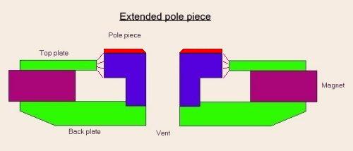

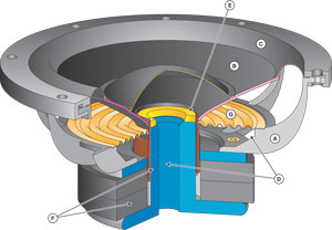

    Новичок!
    Аватар для Ламер со стажем
    06.09.2004
    3,248
    По умолчанию Re: Доработка магнитной системы низкочастотника.
    WP,
    Володя, т.е. даёте "добро"
    Если так, то какой из 3-ех способов, на Ваш взгляд, предпочтительнее?
    И неужели никаких побочных эффектов не будет, скажем сильно изменится Qes или может еще что?
    Мне представляется что крепление медной/алюминевой шайбы на верхний полюсный наконечник (рис) наиболее просто реализовать в домашних условиях, но как с эффективностью? Подозреваю что оптимум - совмещение этих всех методов и крепление колец как на верхем торце, так и снизу на керн, под зазором (в случае T-образного керна)
    Также интересует:
    Как расчитываются геометрические параметры кольца...или "на глаз"?
    Как его крепить на керн? Клей...ну не знаю, там ведь весьма приличные температуры.
    kuku,
    Думаю особой проблемы найти медные/алюминевые шайбы не будет...
    Всмысле особых проблем нет? Где их искать тогда? Может проволку ПЭВ спять? ;-D "почтизамкнутый".
    Я клеил на ЭДП и/или супермомент. Все отлично.
