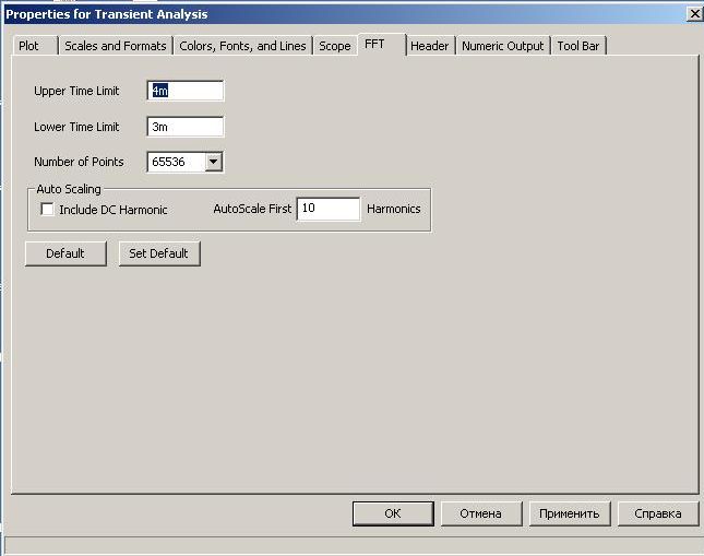

    SARP, научи пожалуйста, как накрутить Микрокап 9 так, что бы делать спектры через анализ переходных процессов, так, как ты это делаешь. Спасибо.

    научи пожалуйста,
    belka, настройки для частоты 1 кГц.

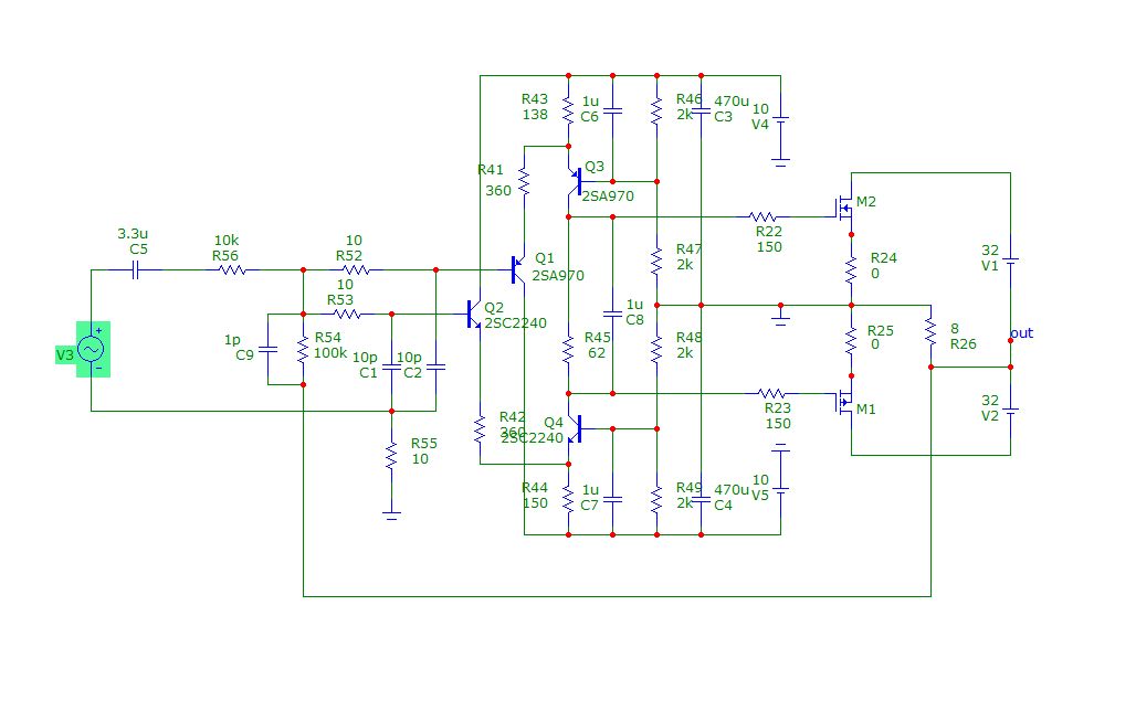

    Запустил схему поста#75
    А кто работает в качестве УН, если что-то ООС-ное , то ООС для УН надо бы снимать с эмиттеров диффкаскадов ВК. Чтобы "всё!" охватить ООС.
    Правда тогда и схему надо всю приводить. Я тут "по мотивам SAPRа" накидал с IRFами. Токи в предкаскадах правда уменьшил, чтобы вольтдобавку не сильно греть. Искажения кажет около 0.0005% при токе покоя под 150мА.
    Что для "кривых" IRF очень даже неплохо. Глубина ООС под 60дБ вплоть до 20кГц. Доп. фишки - сломаный каскод кормится и по базе, но с частотной коррекцией - выходит нечто похожее на двухполюсную коррекцию , и схема даже чуть проще.
    Ну и антинасыщение выходникам приделал - диоды на питание и транзистор "торможения" тока в диффкаскадах. Ещё упомяну - входной ток схемы даже в насыщении не прыгает скачком, заряжая входной конденсатор, а остается "нормальным".
    Это для гибрида, где УН большой запас по напруге выхода имеет, считаю очень важным - нельзя детектировать эффекты от насыщения на входном конденсаторе ВК.
    Ну и схема картинкой:

    Поробовал на дарлингтонах вместо IRF - даже чуть лучше выходит, и сигнал ошибки на входах диффкаcкада более гладкий, чем с мосфетами.

    По умолчанию Re: LESART#17
    Безосный УН.
