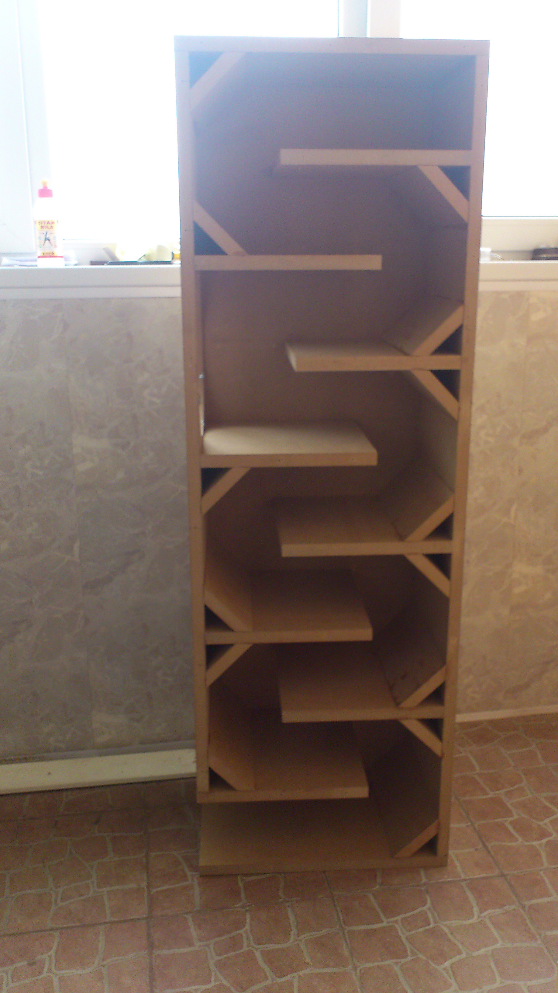

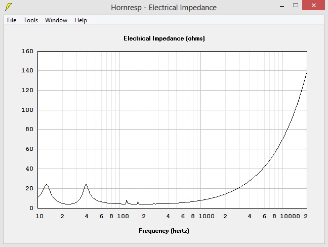

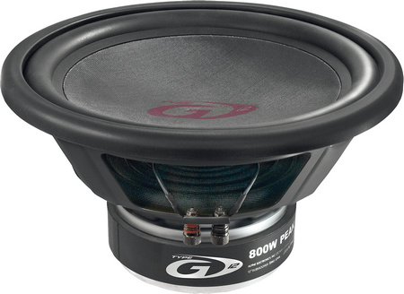

    В связи с тем, что тема довольно продвинулась сменю шапку.

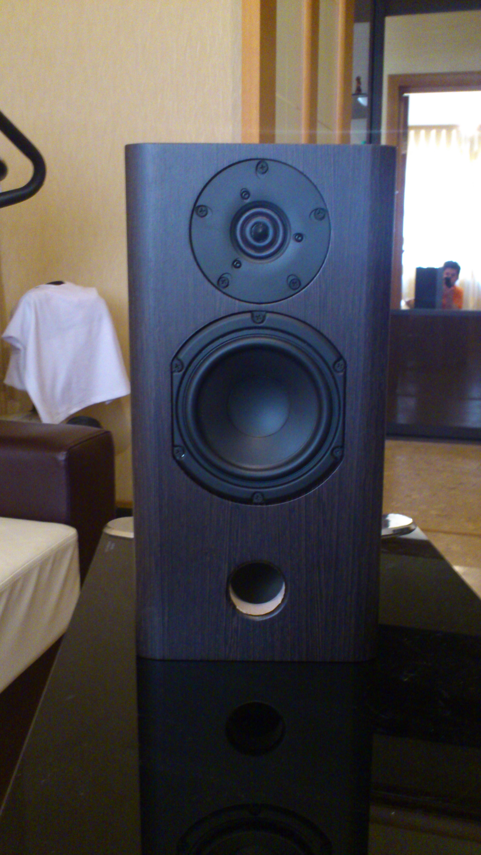

    Концепция такая, 2.1 система, ЧВ саб (alpine swg1224) + сателиты (peerless sds830656 + vifa xt25tg30-04)

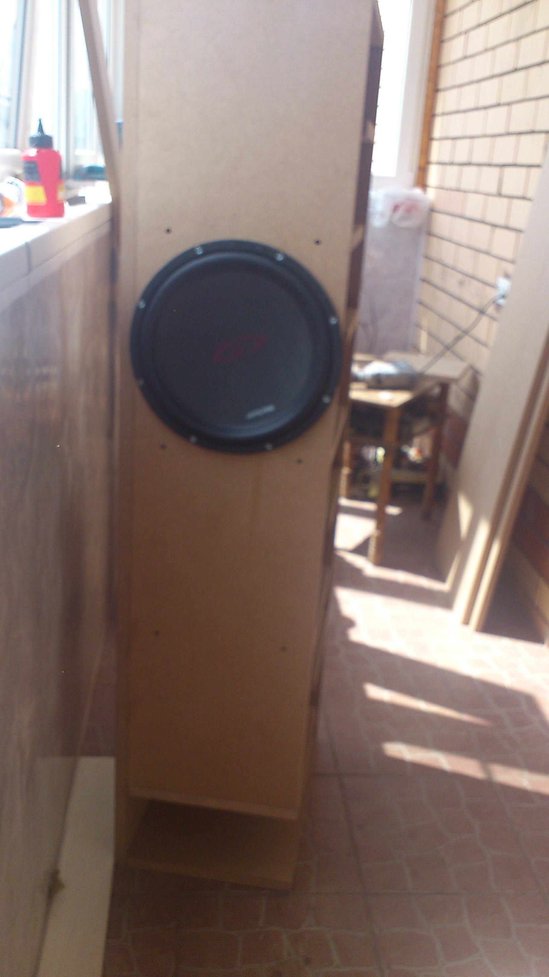

    ЧВ:

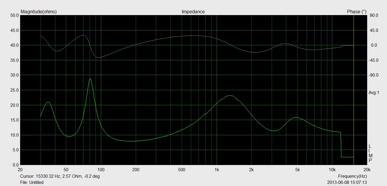

Название:	ход при 170 Вт.jpg

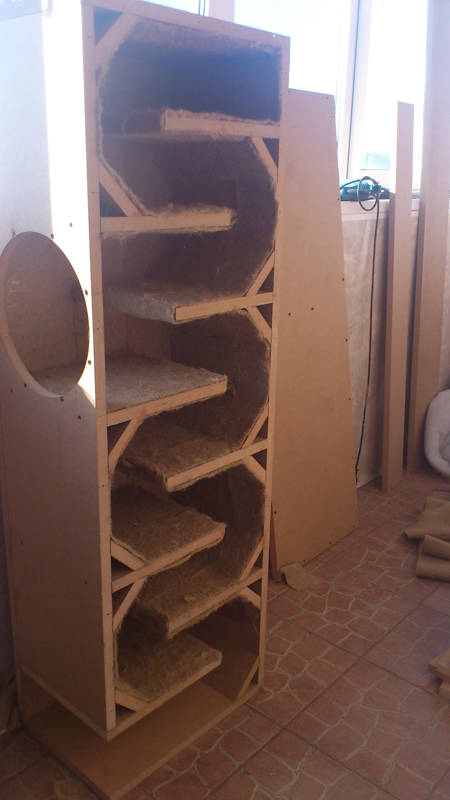

    использовался мдф 22мм, все полностью приклеено на titan, изнутри оклеено ватином 5 мм.. Усилитель под него планируется на irs2092, транс я взял 300 ваттный, так что с учетом кпд уся и потерь около 260 Вт я думаю..

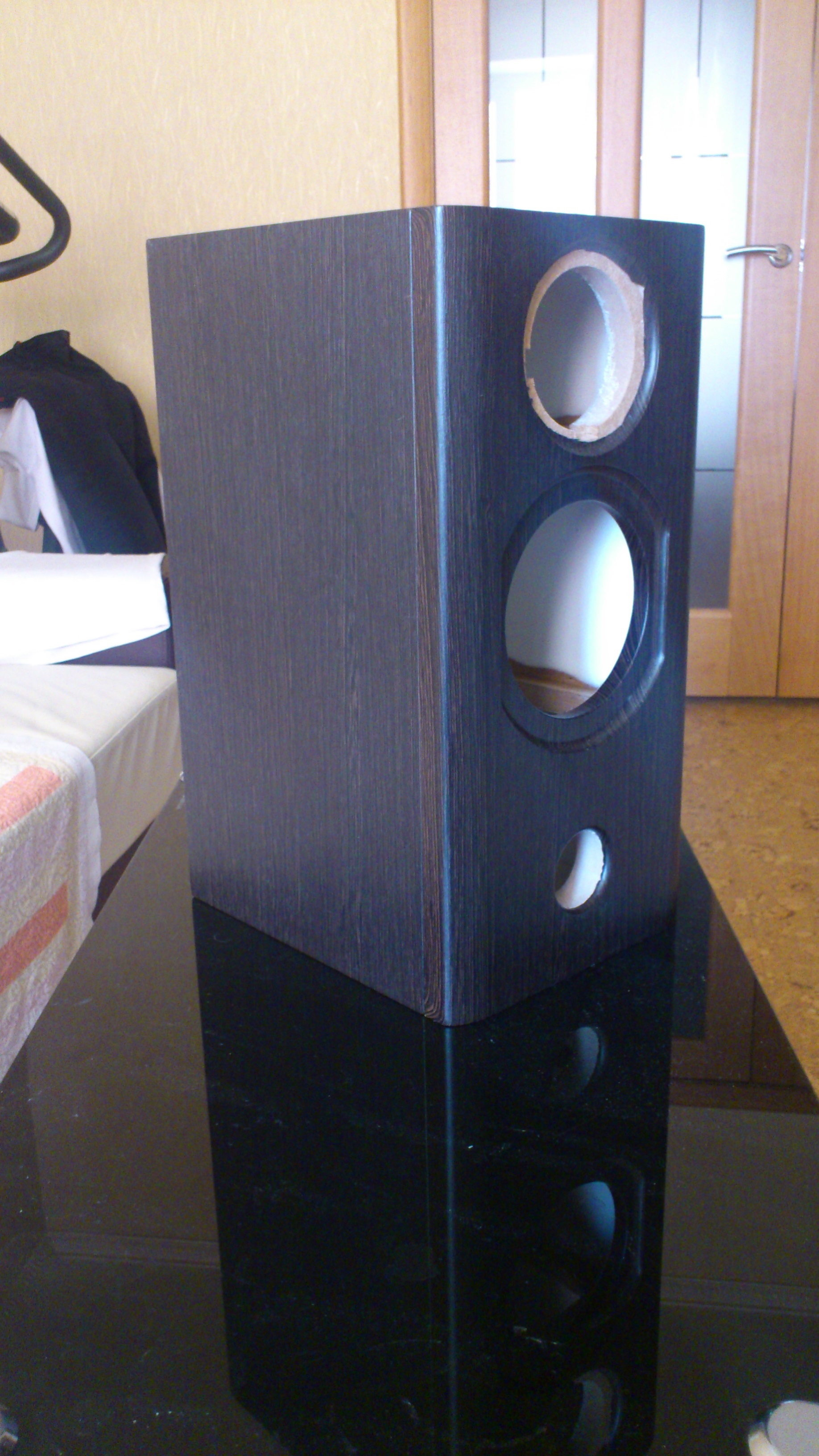

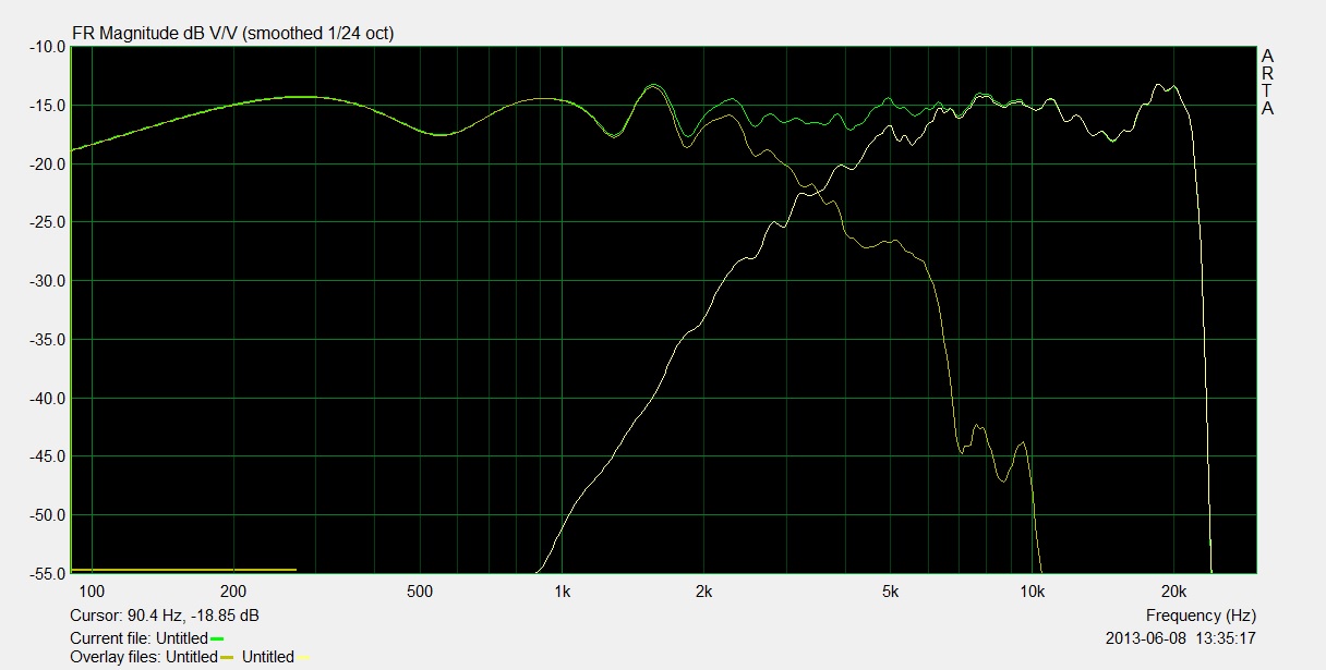

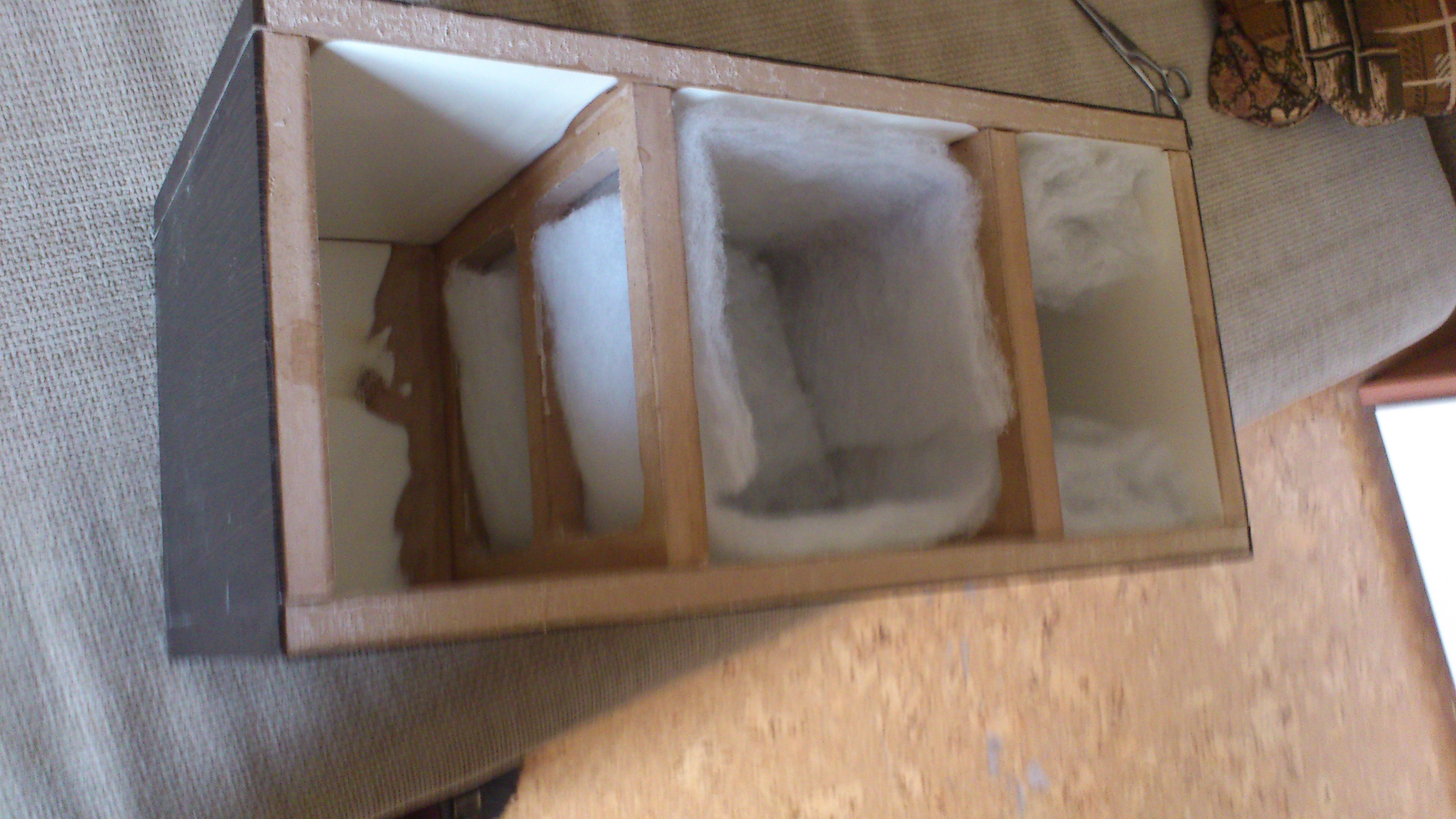

    сателиты:
Название:	имеданс с фильтром.jpg

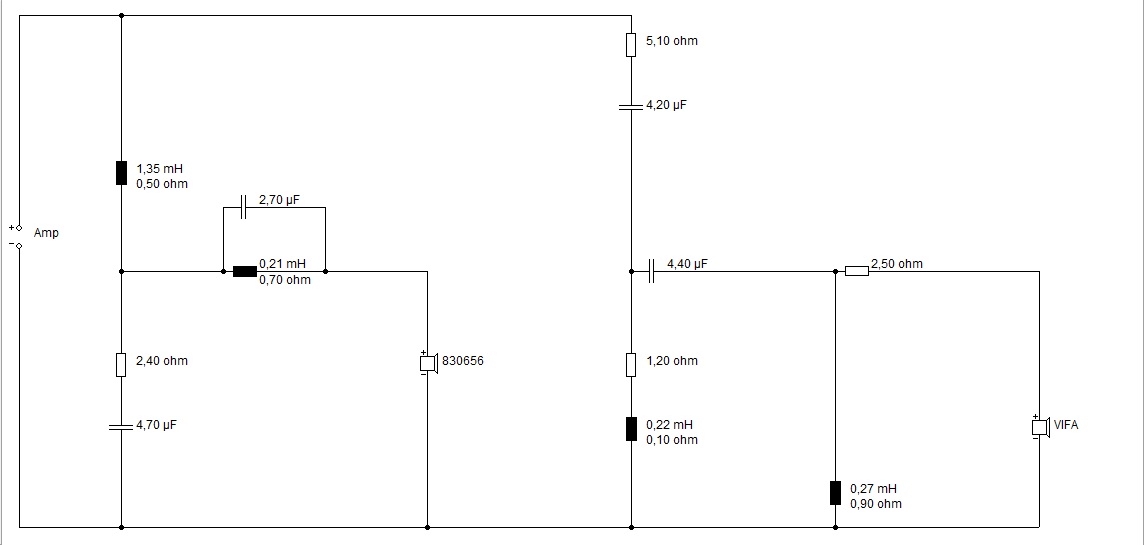

Название:	схема кроссовера для сателлитов.jpg
    тот же мдф, морда 24мм. остльное по 16мм.. 2 распорки, синтепон, обтянуто пленкой в конторе. фильтры для него настроил слава богу - это была самая продолжительная и сложная часть.
    Усь планирую в АБ классе делать, транс для него я взял 350 ваттный по 35В обмотки, ватт по 100 на канал планируется.
    Делить саб и сателиты планируется активным кроссом..

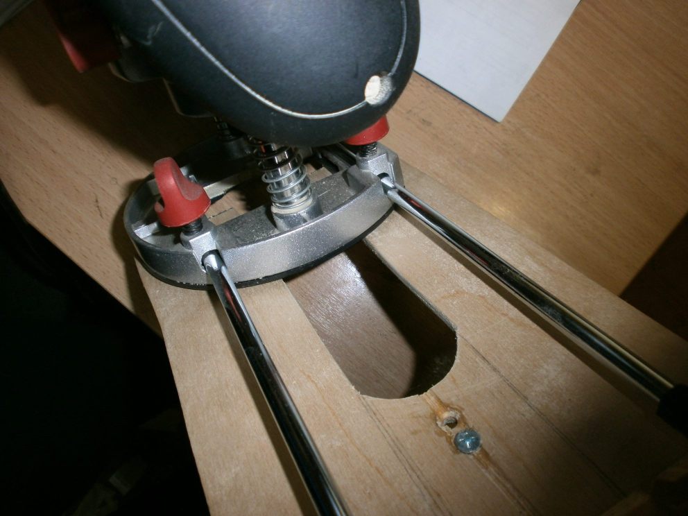

    но чтобы подравнять фрезером стенки...нужно специальное приспособление - опора ровная для фрезера ...надо узнать как это делать....
    тебе не кажется что 370 руб. оч выгодная цена чтобы тебе все ровно-ровно порезали. ? это стоит того мне кажется
    04.02.2010
    Кемерово
    393
    По умолчанию Re: Начальный АС
    Для фрезера, Вам все равно понадобится приспособа циркульная, а можно сделать проще:
    1) порт ФИ сделать щелевой (сформировать стенками) это лучше трубы
    2) не фрезить морду под фланец, а вырезать отв. лобзиком
    А ровно можно и лобзиком, при желании, отрезать: прижимаете струбцинами линейку (толстую) к детальке, упираетесь боком подошвы лобзика и как по направляющей проходите.

    Я написал что знаю как эту приспособу сделать для фрезера...она очень простая.. нужна только плита мдф небольшая и один брусок...
    06.01.2005
    Toronto
    6,171
    Ну если считать обводныю фрезу и лист любого листового материала с ровным краем за спец приспособление, то тогда да,
    Как? да просто... рисуем линии распила, пилим вчерне (припуск 1.5-2.5мм), потом по линии распила прикладываем лист чего либо с ровным краем (пусть будет 4мм HDF ) точно по линии, прижимаем струбцинами, можно и пришурупить в потай, но тогда прикладывать надо бyдет с внутренней стороны или потом заделывать дырки от шурупов. Фрезером с обводной фрезой отфрезеровываем край. Будет настолько ровно, насколько ровно нарисованы линии и насколько ровный край HDF
    04.02.2010
    Кемерово
    393
    Ну-ну, и какой минимальный диаметр вы планируете фрезернуть такой приспособой?

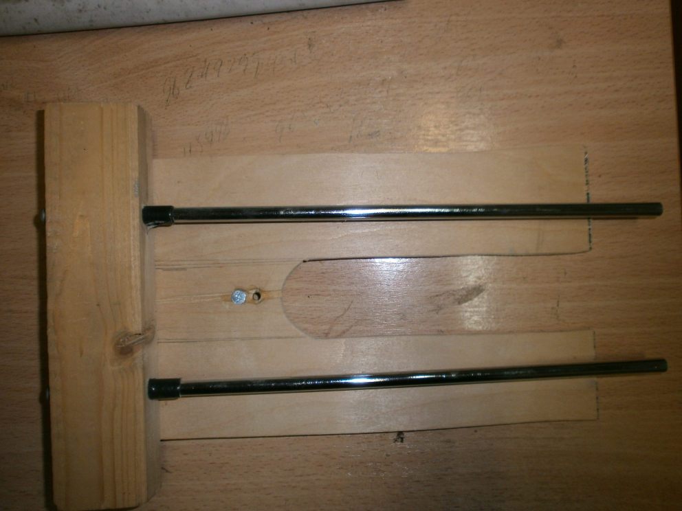

    Аватар для morrice
    16.07.2012
    Россия, Липецк
    33
    541
    сам прикинь..

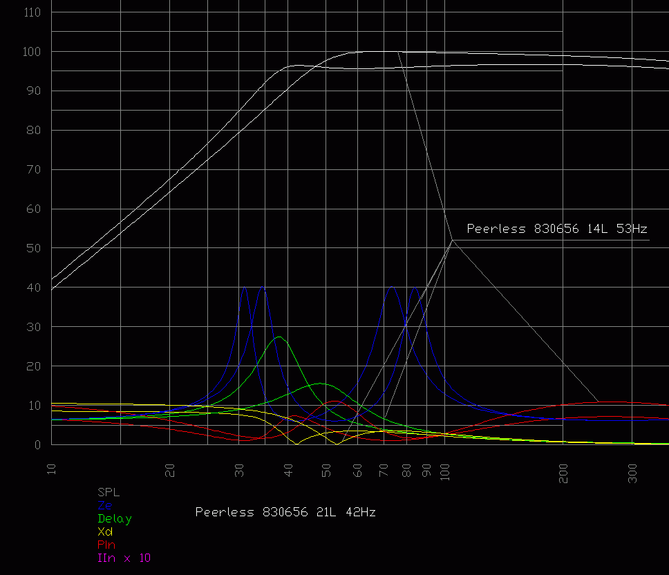

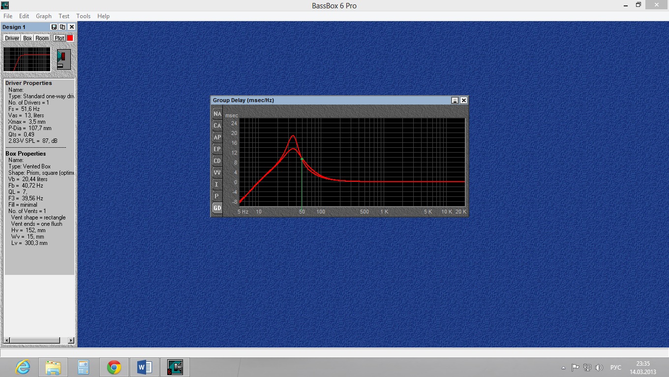

    Моделирую ящик фазоинвертор - получается 20.4 литра с мин набивкой, Fb = 40,7 Гц, F3 = 39,5 Гц
    ... лучше не стоит, делай по F3 = 50 ГЦ (получится порядка 14 литров).. уменьшится групповая задержка..а АЧХ поднимется всего на 1 дб..
    Первый этап я сделал, купил дин и померил т/с, смоделировал в BassBox.
    Дальше ... ?
    Совет про 14 литров - правильный. Я накинул бы на головку, внутреннюю оклейку и трубу еще литр. Насчет того, что ГВЗ уменьшится - не совсем так. Пик уменьшится и сместится вместе с настройкой порта вправо. На 50гц меньший ящик будет иметь большее ГВЗ.
    Главный же мысл в том, что ФИ резко уменьшает смещение диффузора в окрестностях частоты настройки. Ценой ее увеличения, помимо получения приемлемой АЧХ, достигается цель получить большее общее давление, т.к. Xmax на нижних частотах (обратно пропорциональный квадрату частоты для горизонтальной АЧХ) является ограничителем максимальной подводимой мощности. Для вариантов 21 и 14л - это 8вт при 97db и 11вт при 100дб.
    Куда дальше - я бы сначала макет сделал из чего нежалко, все настроил и затем уже заказывал распил. Фазоинвертор лучше делать на передней панели, еще лучше, если он будет щелевым.

    Добрый Аватар для Gudronov
    10,573
    У щелевого добротность ниже. Может случиться так, что потребуется менее значительное объемное заполнение. Хотя можно и по-простому, из отрезка сантехтрубы сделать.
    это 21 и 13 литров, Fb 41 и 46 Гц, F3 40 и 48 Гц
    На 50 герц задержка такая же.. а вот 50-100 Гц задержка чуть чуть выше чем 21 литровый вариант...но зато ниже 50 Гц задержка мини брата существенно меньше, выигрываем больше чем проигрываем.

    Щелевой ФИ попробуйте посчитать в BassBox, там все наглядно. В общем случае, увеличение соотношения сторон подразумевает удлиннение канала, влияет на настройку и расположение порта в корпусе. Погуглите "Расчет щелевого ФИ". Но использовать расчетные результаты "в лоб" не рекомендую, если есть возможность, собирайте сначала макет. Собственно, и цилиндрический порт все равно придется подстраивать.
    Про объемы ФИ, частоты настройки и максимальные подводимую мощность и получаемое давление - картинка для двух корпусов во вложении. Без демпфирования.
