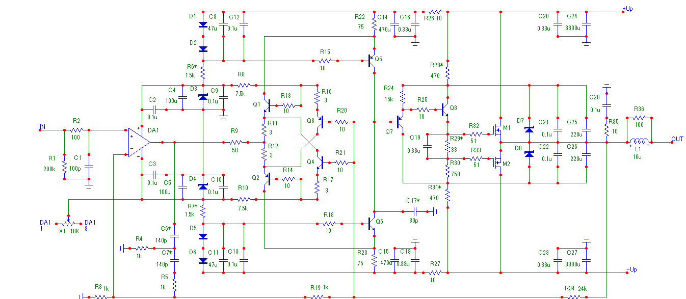

    По умолчанию LESART#5\ простой глубокоосник

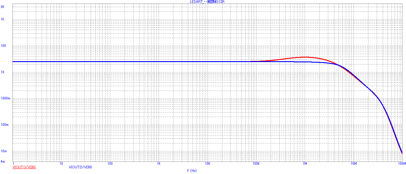

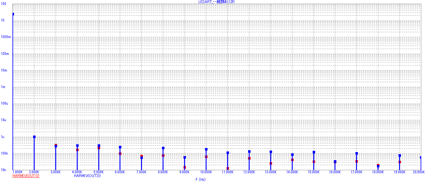

    В теме УМЗЧ с ОС по вычитанию искажений привел функциональную схему глубокоосника. С однополюсной корр. ОУ и двухполюсной (индуктивной) корр. основного УМ. Серый мышь предложил двухполюсную корр. для ОУ. Этот вариант мне больше понравился. Поэтому - LESART#5:
    Схема, АЧХ, спектр гармоник на частоте 1 кГц - во вложениях.
    Скорость нарастания вых. напр. > 100 В\мкс.
    Ку УМ = 26. Ку ОУ = 2 до нескольких мГц.
    Основной усилитель упрощен по максимуму. ОУ - AD847.

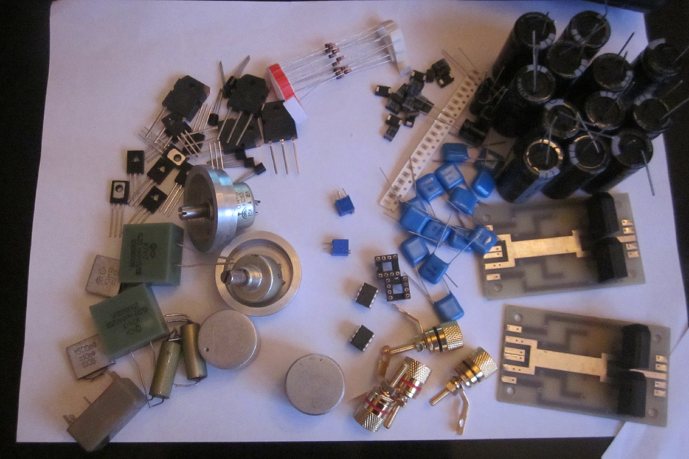

    Макет делать не буду, ибо основные узлы давно испробованы в железе. Развожу ПП.

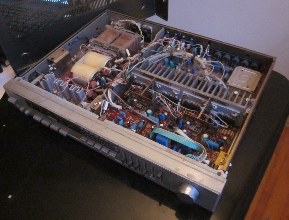

    Комплектацию подобрал (фото), "чудо" корпус тоже (выкину из него все, кроме трансф. и радиатора.
    Транзисторы 3904, 3906, BD139, BD140, 2SK1058, 2SJ162. Стабилитроны - 15 В.
    По входу - селектор на 2 входа (реле РЭС 55) и регулятор громкости 20к с ФНЧ (150 кГц).
    По радиотехнике 7111 (трансформатор) - неужто питание у нее было 38 В? Скачал файл со схемой, не сильно понятно - то ли 36 В, то ли 38 В. Как бы трансф. менять не пришлось

    Завсегдатай Аватар для dekko
    05.04.2006
    5,998
    По умолчанию Re: LESART#5\ простой глубокоосник
    там 4 одинаковых обмотки по 15 Вольт.
    Завсегдатай Аватар для fakel
    30.11.2007
    11,238
    Миллер Q3 Q4 не лезет? А то бы параллельно R34 пару пик не помешало
    ---------- Добавлено в 00:17 ---------- Предыдущее сообщение в 00:14 ----------
    правые концы R8 R10 перемкнуть кондером для симметрии
    Аватар для SAPR
    01.12.2009
    Геленджик - СПб
    3,943
    Нет, не заметил. Хотя для страховки (следящее питание) 5...10 пФ с их баз на землю может и поставлю.
    Никакой корр. на опережение!
    ---------- Добавлено в 23:28 ---------- Предыдущее сообщение в 23:22 ----------
    Рост 2-й гармоники и больше ничего.(в симуляторе)
    30.11.2007
    11,238
    Н
    Вот это странно. Симметрия же!
    Аватар для SAPR
    01.12.2009
    Геленджик - СПб
    3,943
    А хз... Может входное сопр. кривым становится.
    31.08.2011
    70
    3,901
    Да - эмиттеры Q3 и Q4 тогда будут влиять друг на друга, как часть нагрузки(??)
    Частый гость Аватар для ntechmen
    03.03.2012
    Кемерово
    249
    в Вашей схеме есть, потенциальные сложности, применяя такой быстрый оу необходимо обеспечить динамическую линейность т.е каждый последующий каскад должен выдавать большую SR или равную чем предыдущий, соответственно токи покоя всех каскадов должны быть весьма высокие.
    по статическим параметрам CMR ,PSR ОУ оставляет желать лучшего, это оу будет задавать все стат. параметры схемы. (как минимум малошумящие стаб. напряжения по питанию ОУ).
    хотелось бы глянуть на АЧХ-ФЧХ симулятора при разомкнутой ос .
    Завсегдатай Аватар для 25602
    07.07.2006
    Украина, Балта
    2,046
    Странно у меня две обмотки всего. После диодного моста питание +/-33В.
    Аватар для SAPR
    01.12.2009
    Геленджик - СПб
    3,943
    Сейчас разберемся
    По поводу повышения быстродействия каждого последующего каскада - условие достаточное, но не необходимое.
    Условие (критерий) динамической линейности: скорость нарастания вых. напряжения УМ Vум должна быть не менее 2*pi*F(-3dB)*Uвыхмакс, где
    F(-3dB) - частота по уровню - 3дБ при замкнутой ОС. Пусть она равна 3 мГц. Uвыхмакс - макс. амплитуда выходного сигнала. Возьмем 30В.
    Тогда Vум >= 600 В\мкс (я округляю). Коэфф. усиления ОУ в данной схеме = 2 (до частот нескольких мГц) При коэфф. усиления УМ = 26 скорость
    нарастания Vоу должна быть не менее 600/13 = 45 В\мкс. Обратите внимание на ключевую фразу не менее - т.е. больше - сколько угодно.
    Идем далее. При корр. емкости Ск = 50 пФ (в схеме стоит 30 пФ, но есть "звездочка" ) макс. ток выхода УН должен быть не менее Vум*Ск = 30 мА.
    Исходя из этого, ток покоя Q1, Q2 должен быть равен 15 мА, ток покоя Q3, Q4 такой же, ток покоя Q5, Q6 должен быть равен 45 мА.
    Передаточная х-ка выходной ток\входное напряжение каскада Q1,2,3,4 имеет полюс в несколько десятков мГц, поэтому на скорость
    нарастания не влияет (сильно).
    Остается выходной каскад. Здесь необходимо увеличить (пропорционально) токи биполярных транзисторов примерно в 4 ... 5 раз.
    При таких токах покоя УМ отработает любой входной сигнал (естесственно в пределах напр. питания, до клипп.) как ФНЧ 1-го порядка с частотой среза F(-3dB)= 3 мГц. Причем УН не выйдет из режима А.
    Сильно больших проблем для железа я не вижу (кроме геморроя). Другой вопрос - а надо ли? Работаем ведь со звуковым сигналом а не с видеосигналом.
    Первое упрощение - уменьшить ток Q1,2,3,4 до 2 ... 3 мА оставив ток Q5,6 и ток предвыходных драйверов прежним. Скорость нарастания вых. напр.
    останется 600В\мкс, просто каскад Q1,2,3,4 будет (по необходимости) переходить в реж. АВ.
    Второе упрощение - ставить на вход ФНЧ 1-го порядка с частотой среза примерно 150 ... 200 кГц (постянная времени 0.75 ... 1 мкс).
    Тогда скорость нарастания выходного сигнала УМ должна быть не менее 2*30В\1мкс = 60 В\мкс (для обработки меандра, отсюда и 2 появилась).
    В усилителе так и сделано (V около 100 В\мкс)
    Скорость нарастания выходного сигнала ОУ - не менее 5 В\мкс. То, что AD847 имеет 300 В\мкс - ну и пусть себе имеет. Проблемы не вижу.
    По поводу:
    по статическим параметрам CMR ,PSR ОУ оставляет желать лучшего, это оу будет задавать все стат. параметры схемы. (как минимум малошумящие стаб. напряжения по питанию ОУ).*
    отпишусь позднее. Коротко - глубина ОС немного меньше, чем W1*W2 и составляет более 100 дБ на частоте 10 кГц (W1, W2 - передаточный х-ки ОУ и транз. части УМ с разомкнутой ОС), в том числе и для ОУ.
    03.03.2012
    Кемерово
    249
    Сейчас разберемся
    исчерпывающий ответ, я рад, что вы понимаете что делаете
    интересно посмотреть будет на реальные измерения.
    04.06.2010
    332
    А если вместо R29 поставить источник напряжения, вторая гармоника уменьшится?
    Аватар для SAPR
    01.12.2009
    Геленджик - СПб
    3,943
    Совсем немного.
    Q1-Q4 не построен по схеме обычного пар
    Не понял. Он и есть обычный параллельник.

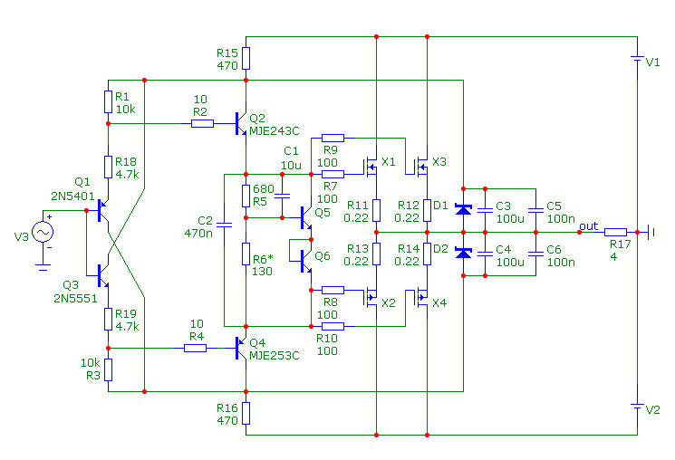

    07.07.2006
    Украина, Балта
    2,046
    Только придется резисторы в истоки ставить, термокомпенсацию предусмотреть, биполярный драйвер сделать симметричным (иначе перекос в клипп. заметным станет).
    Т.е. ВК должен выглядеть примерно так?
    Аватар для SAPR
    01.12.2009
    Геленджик - СПб
    3,943
    примерно так?
    Примерно. Только между эмм. Q2, Q4 и источником опорного напр. Q5, Q6 надо включить резисторы (чтобы на них падал излишек напряжения). А сумма падения напр. на R18 и R19 была больше порогового для пары выходных МОСФетов.
    07.07.2006
    Украина, Балта
    2,046
    Понятно.
    Ну это выполняется - там на глаз около 10В будет.
    05.04.2006
    5,998
    Значит более поздний, усовершенствованный вариант, или У7101?
