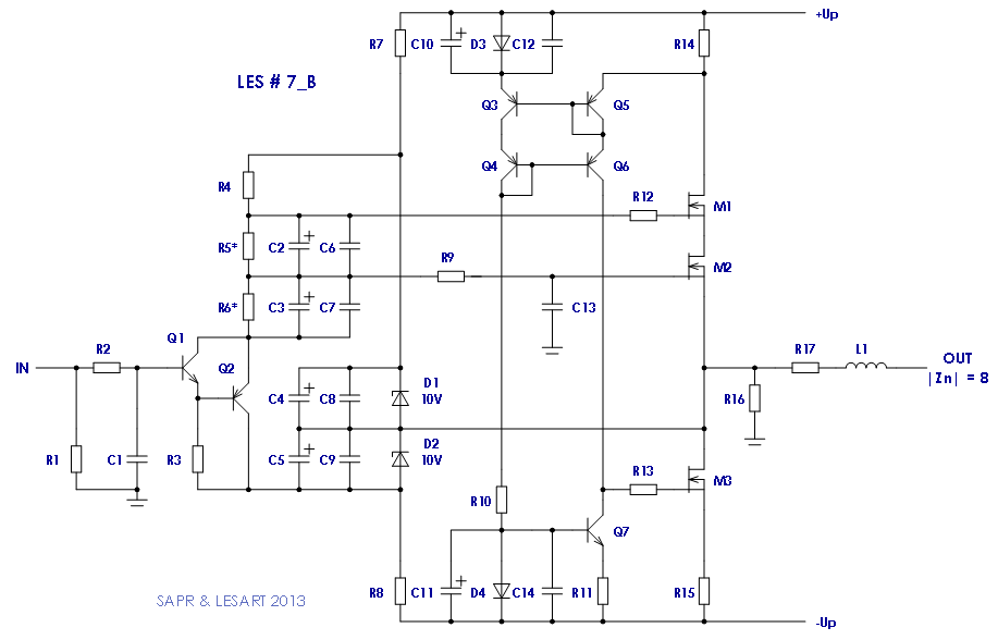

    В теме LES#9 выкладывал схему повторителя LES#7. Было изготовлено несколько вариантов, все прекрасно работают. Но наличие конденсаторов в цепи сигнала не давало спать .
    Поэтому - повторитель LES#7_B.
    Сигнальные транз. Q1, Q2, M2 работают практически в режиме покоя - при постоянном токе через них и постоянном напр. на выводах.
    Для Q1, Q2 это делает вольтдобавка D1, D2. Для М2 - управление тр-м М3 и следящее питание М1.
    Датчик тока R14, источник опорного напр. D3, токовое зеркало Q3,4,5,6 вместе с ист. тока Q7 управляют тр-м М3 таким образом, чтобы ток через М2 был постоянным независимо от уровня выходного сигнала.

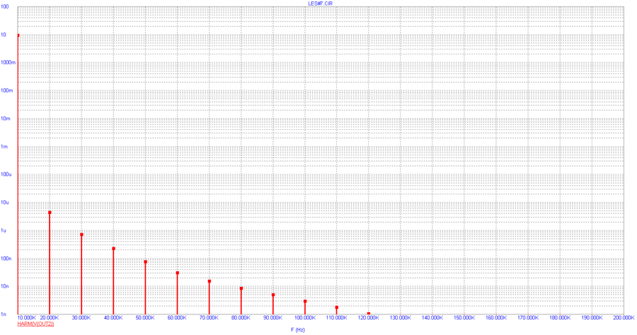

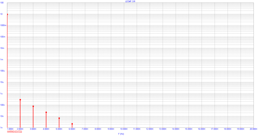

    Это позволило получить очень низкие искажения (привожу спектр гармоник для частот 1 кГц и 10 кГц). Кроме того, отсуствуют тепловые искажения - девиация мощности на сигнальных тр-х очень мала.
    Выходной фильтр R16(1 k), R17(0.2 Ом), L1(1...2 мкГн) предотвращает возбуд при емкостной нагрузке.
    Схема "вылизана" в симуляторе, некоторые вещи опробованы в железе (драйвер Q1,2, следящее питание М1).
    Делать макет на "соплях" не хочу, посему разрабатываю ПП, после чего выложу все номиналы.
    Планирую питание +\- 18В, ток покоя 2А, ток Q1 = 0.5 мА, ток Q2 = 20 мА.
    М1, 2, 3 - IRF460 (корп. ТО 3), биполяры 3904, 3906.
    При этом номинальная мощность порядка 10 - 12 Вт.
    Полный усилитель будет выглядеть так: нормирующий каскад на ОУ с Ку= 10...15, затем регулятор громкости (20кОм), затем повторитель.

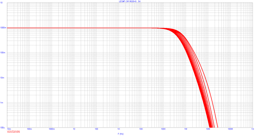

    Привожу семейство АЧХ для разных положений рег. громкости (20 кОм).
