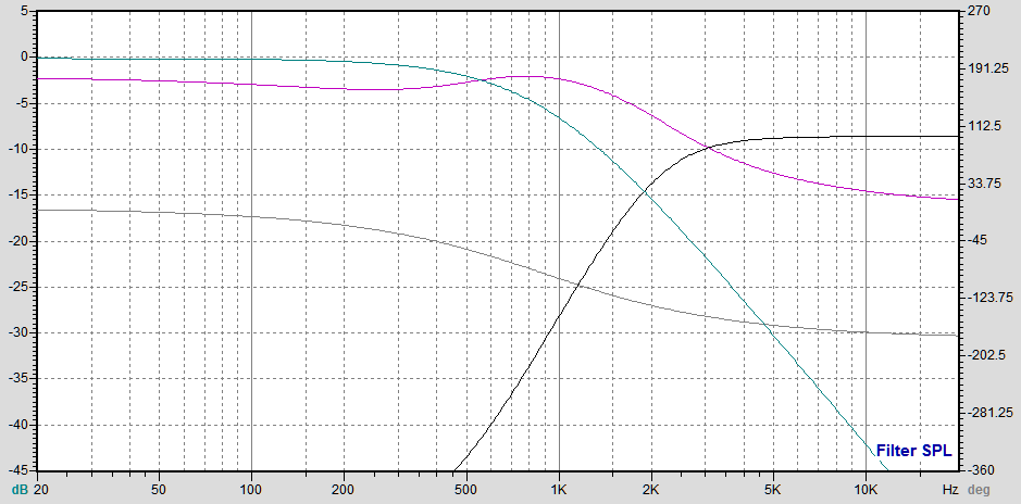

Сравнение в лоб с другими изделиями, которые имеются у меня дома показало заметное ухудшение стереопанорамы и мелкой детализации на данном конструкторе.
По сему было решено переделать кросовер.
Третий порядок на ВЧ был заменен на второй порядок. Ну и просто небольшие модификации.
Звуку изменился в лучшую сторону. Стереопанорама немного улучшилась и мелкие детали появились.
В ближайшее время заменю конденсаторы на твитере на серебрянные, дам более честную оценку.
Новый кросс:
АЧХ:
Импенданс:
