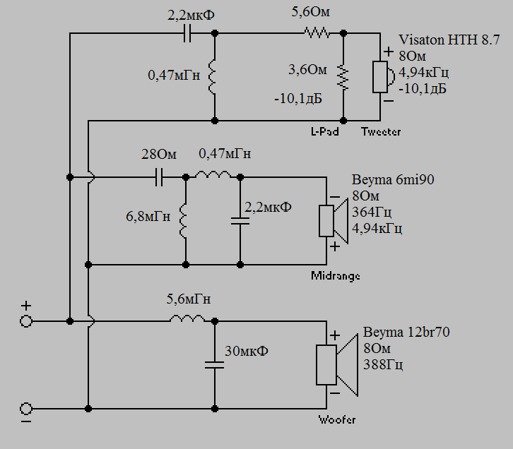

    Здравствуйте. Собираюсь первый раз собрать напольную трёхполоску.
    НЧ будет лабиринт с длиной канала 2,6м и сечением 600кв.см, СЧ закрытый ящик 21 литр, ВЧ - рупорок.
    С лабиринтом совместными усилиями разобрался (faq по лабиринтам), с СЧ оформлением вроде как тоже, теперь нужно собрать кроссовер.

    Полочка НЧ-звена получается 95дБ, из недорогих динамиков, на мой взгляд, подошел beyma 6mi90, который имеет относительно ровную ачх и тянет 95дБ с 400Гц. Я сомневаюсь в правильности подбора динамика подобным образом, но ездить по 100км до ближайшего аудиомагазина и брать на прослушивание динамики у меня нет возможности.
    Динамики: Beyma 12br70, 6mi90, Visaton HTH8.7.
    Посчитал в JBL SpeakerShop Crossover Module 1.0 и в RadioAmCalc 1.20 фильтр 2го порядка с разделом на 390 и 4900Гц (в Visaton рекомендуют разделять на 5кГц), комплектующие подбирал из относительно дешевых по Аудиомании (если есть где еще купить - подскажите пожалуйста). Мерить АЧХ нечем, попробую на слух, до тех пор, пока звук будет устраивать.
    Пойдет ли такая схема?

    И, глупый вопрос, какой импеданс получится на выходе? Как получить 4-8Ом?

    По умолчанию Re: кроссовер для трехполоски
    Импенданс и будет в районе 8 ом. Динамики ж все на 8 ом и нет массива из динамиков. После сборки кроссов замерьте импенданс и не парьтесь.
    Купите капсюль WM-61 и пред Феникс соберите. Капсюля есть в Элитане. Выйдет не дорого.

    Хорошо, начну пока собирать корпус и искать\паять микрофон.
    Спасибо, разобрался.
    Есть ли какие-либо нюансы при покупке выбранной модели головок?
    На своем опыте могу сказать, то, что получилось посчитать в JBL SpeakerShop Crossover Module - не имеет ничего общего с действительностью. Т.к. те данные, которые Вы в нее закладываете не соответствуют реальной действительности. Нужно собрать микрофон - немного усилий по изучению данной темы, времени и 30-40руб. на капсюль, можно даже из телефонного аппарата взять. А дальше смотреть на получаемую АЧХ и изучать методики настройки!
    На слух настроить трехполоску не получится. Только трата нервов и времени.
    Все головки, похоже, из серии ПРО?
    Если так, с чем связан отказ от домашних головок?
