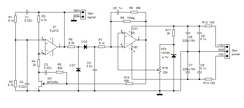

    Создание данного устройства послужила проблема качественного электропитания.
    Я живу в частном доме и в моем районе имеются проблемы с электросетью:
    a) Частые перепады напряжения вплоть до 190-230В Это победил установив сетевой стабилизатор по совету Игоря
    b) Постоянные сварочные и другие виды работ на соседних участках
    Все это неблагоприятно сказывается на качестве питания приборов. Но основное положительное влияние данного устройства как оказалось в увеличенной частоты эл. сети до 100Гц.
    Суть работы моего устройства предельно проста:
    C генератора Вина синусоидальный сигнал с частотой 100Гц и амплитудой 5В p-p подается на усилитель мощности с ООС, выполненный на полевых транзисторах с выходной мощностью 100Вт. Усилитель нагружен на повышающий трансформатор 200Вт.
    Данным устройством я питаю ЦАП, потребление которого находится в пределах 10Вт, большую нагрузку не планировал, ограничился 50- 60Вт, именно такая мощность потребление у большинства “источников звука” CD проигрывателей и ЦАП.

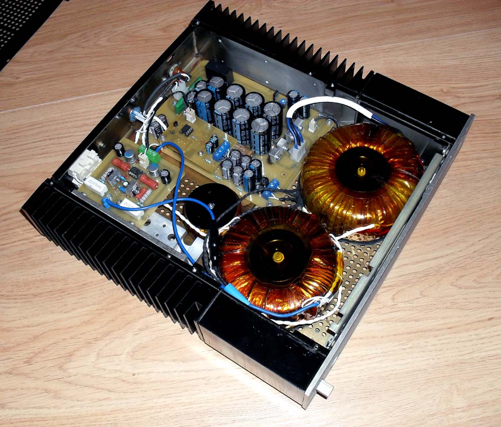

    Ниже привожу схемы регенератора и фото готового аппарата.
    Схема УНЧ возможна неидеальная, но в процессе эксплуатации хорошо себя зарекомендовала и оказалась достаточно простой в реализации, по идее здесь есть возможность применить любой УНЧ особенно хорошо должен работать УНЧ в классе "D", но у него есть свои недостатки и он не даст своего высокого КПД 78% как заявлено, так как нагрузка в данном случае очень “ тяжелая” (трансформатор). В моем варианте КПД получается 45-50%. Софт старт необходим для задержки подаваемого сигнала 100Гц на УНЧ, в противном случае возникает большой импульс в БП во время заряда конденсаторов большой емкости, что может привести к пробою выходных транзисторов УНЧ.
    В данный момент задумываюсь об возможности улучшения данного аппарата, а именно хотелось увеличить его мощность и уменьшить габариты, массу для удобства изготовления данных устройств. В голову приходить использования импульсных БП + УНЧ класса "D". На счет УНЧ в классе "D" есть сомнения в целесообразности, а импульсный БП еще не пробовал.

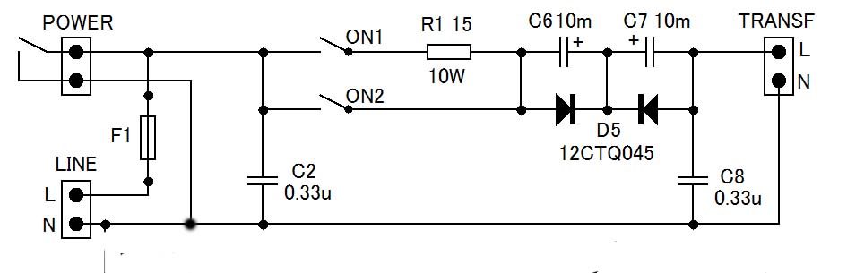

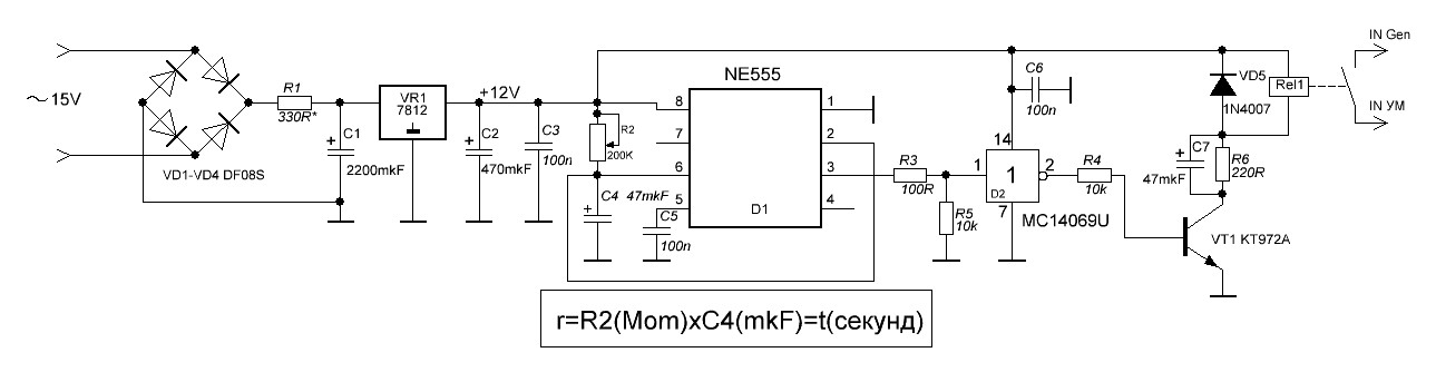

    Игорь, спасибо за замечательную схему защиты от постоянной подмагничивания сердечника трансформатора, она пришлась кстати и "успокоила" 160Вт трансформатор БП
    Привожу данные согласующего трансформатора
    Сразу оговорюсь, что мощность железа и диаметр обмоточного провода выбирал исходя из того, что имелось под рукой и они избыточны. Возможно использовать меньшее сечение магнитопровода и диаметр обмоточного провода, что и подтверждает расчет (на нагрузку 50Вт).
    Магнитопровод трансформатора ОЛ55/100-40
    Приблизительная мощность магнитопровода 227Вт.
    Сечение сердечника 9см2
    Намоточные данные, рассчитанные на частоту 100Гц и напряжение вых. 230В:
    WI = 51 виток, провод 1,2мм 19,6В (действующего напряжения)
    WII = 600 витков, провод ПЭВ-2 0,51мм (230В действующего напряжения)
    WIII = 600 витков, провод ПЭВ-2 0,51мм. Эту обмотку я делал для удобства подключения дополнительной нагрузки или при последовательном соединение можно использовать данный транс как силовой, понижающий на 220В 50Гц. Не жалко, мотает станок
    Точное напряжение выхода трансформатора я подстраивал Кус. УНЧ. Исходил от выходного напряжения генератора колебаний настроенного на максимальную амплитуду, до которой гармоники оставались приемлемые (по моему мнению).
