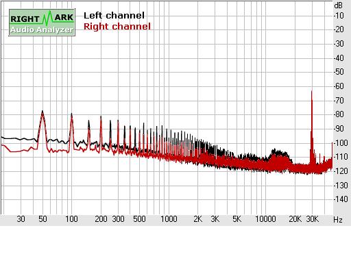

    + К то му же имеет ещё на своём борту 4шт. КР574УД1, являет собой сочетание четырех (!) плат, соединенных перемычками, кучу переключателей типа П2К и регулятор громкости, в котором применен потенциометр с сопротивлением 244ком.
    Так, например, нет разделения сигнальной и питающих земель, отсутствует земляная заливка (под нее просто не осталось места), ОУ из одного канала разнесены по разным сторонам печатной платы, а блокировочные конденсаторы в одном месте вообще вынесены на плату регулятора громкости.
    Результатом всего этого безобразия является отвратительное звучание, а также возможен низкочастотный фон. Скорее всего, имеет место некоторое самовозбуждение ОУ.
    Таким образом дорабатывать ПУ Одиссея можно, но эффект будет незначительный, в отличие от гораздо больших финансовых затрат. Одним из вариантов доработки может являться замена устаревших ОУ на более современные, обычно рекомендуют TL071, OPA134, OPA132 или OPA604. Последние два, по некоторым отзывам, более предпочтительны. Однако все предложенные ОУ являются более высокочастотными, и после их установки в плату с такой кривой разводкой и полным отсутствием земляных полигонов вокруг ОУ может возникнуть самовозбуждение, при этом предусилитель будет работать, но звучание значительно ухудшится.
    BC, Дело тут в не недостаточном усилении, а в том что пред Одиссея изрядно гадит звук.
Название:	Шум КР574УД1 пред Одиссея.JPG
    У них очень похожая частота единичного усиления (8-15 МГц, кроме OPA604 - у этого 20 МГц). Т.е., относительно низкочастотный OPA604 - из них самый высокочастотный. Чтобы не было возбуда, достаточно на ножки питания прицепить по небольшой емкости на общий провод (для этого, скорее всего придется припаять новый, отдельный проводок).
    Спектрограмма шума - ужасная, это да.

    Vovk, не всё так просто пытались люди поставить в одиссей что то вразумительное но ничего из этого хорошего не получалось вот несколько примеров:
    1) https://forum.vegalab.ru/showthread....ll=1#post85245 График уровня шума после замены ОУ на OPA134. По субъективной оценке звучание стало несколько лучше, но появились новые искажения.
Название:	Шум на OPA134.JPG
    2) Вот другой пример, на новых операционниках (15 уе штука) иногда уходит в возбуд с генерацией 1 мгц http://forum.xdevs.com/viewtopic.php...st=0&sk=t&sd=a Бился бился тов. WEHR-WOLF но так и не смог победить генерацию.
    Мне кажется что все эти не удачные попытки из за того что: нет разделения сигнальной и питающих земель, отсутствует земляная заливка, ОУ из одного канала разнесены по разным сторонам печатной платы, а блокировочные конденсаторы в одном месте вообще вынесены на плату регулятора громкости.
    По этому модернизировать родной УП Одиссея не вижу смысла, его проще отключить совсем.
    Тоже ужасный график, конечно. При таких спектрограммах, дело, конечно, не в ОУ. Хорошими ОУ можно только понизить шумовую полку (но, там и так хорошо видно проблемы с питанием). Конечно, нужно делать операцию на печатной плате, разводить дорожки нормально, и БП наверняка править тоже.
