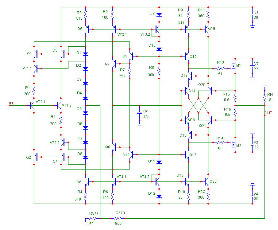

    Альтернатива LESART_композит.

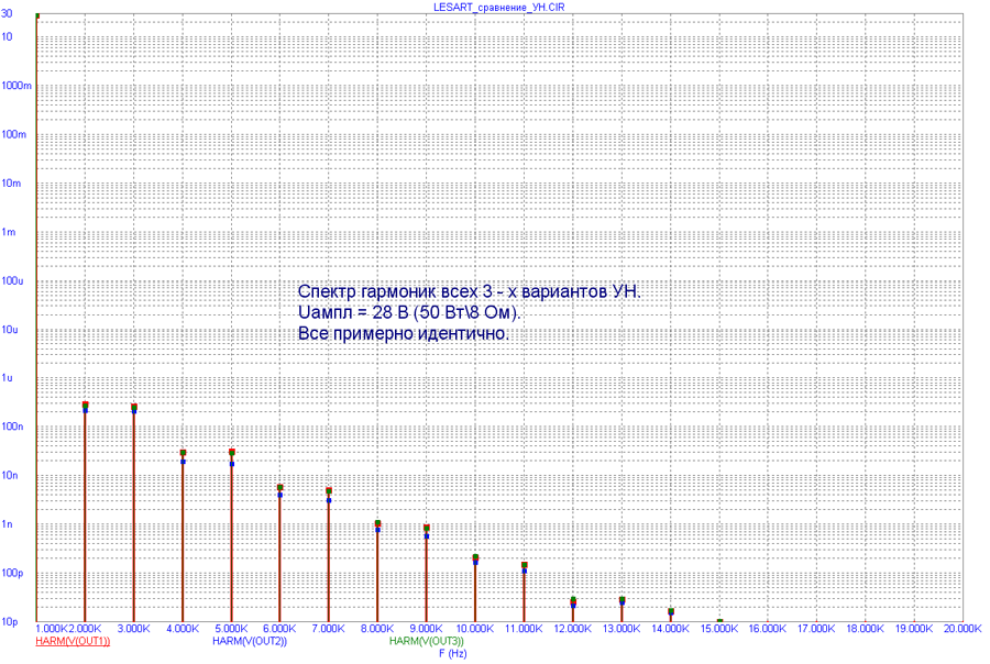

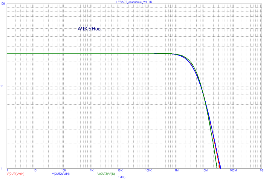

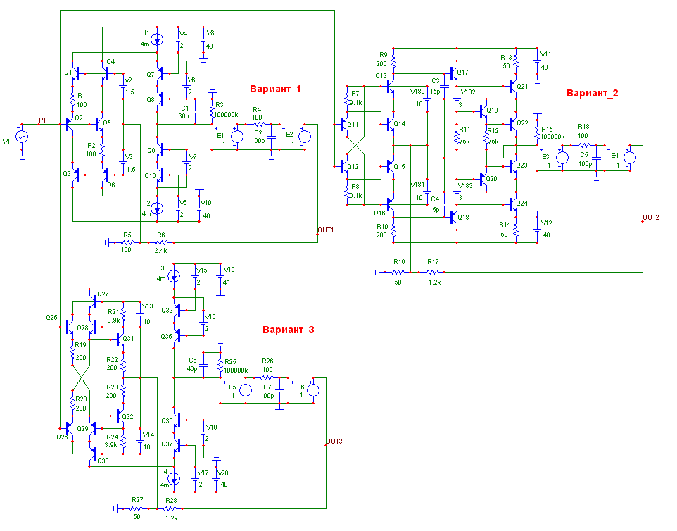

    Как мне кажется - более простой в реализации в железе и настройке.
    Почему выбор именно такого УН - прилагаю CIR УН разных вариантов.
    для fakel - по поводу "разогнутых" ДК - цепь V7, V8 - легко нарисую термокомпенсированую .
ID:	150731   Нажмите на изображение для увеличения.
ID:	150732   Нажмите на изображение для увеличения.

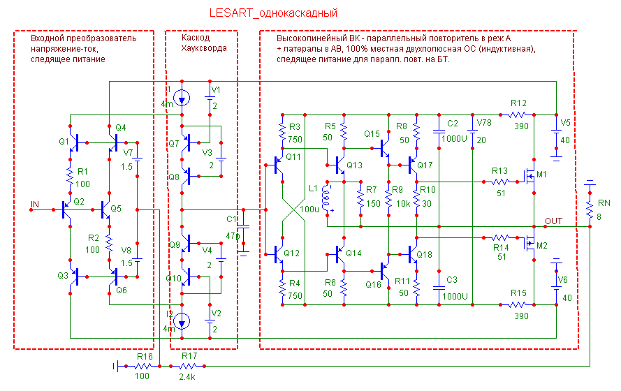

    По умолчанию Re: LESART_однокаскадный
    Попробуй колллекторы Q1 Q6 завести на эмиттеры Q8 Q9. Теоретически, ошибка тока должна уменьшиться на величину тока базы Q7 Q10. Ведь этот ток, в отличие от Iб Q8 Q9, обратно не возвращается!
    ---------- Добавлено в 22:50 ---------- Предыдущее сообщение в 22:46 ----------
    Крутизну U->I можно удвоить, поставив на место I1 I2 зеркало, подав ему на вход коллекторы Q3 Q4
    Согласен, попробую в железе.
    ---------- Добавлено в 09:04 ---------- Предыдущее сообщение в 09:02 ----------
    А это, наверное лишнее.

    Вот чего надумал . Такой ВК (в первом посте) - сам по себе может работать, как высоколинейный повторитель в АВ . Но это отдельная тема.
    Пытаясь придумать УН (пред) для LES#11 подумал - если его (повторитель LES#11) использовать как ВК в однокаскадном УМ с однополюсной коррекцией. Вот что получилось (вложение).
    1. Входной преобразователь напряжение - ток: добавлены каскодом еще два тр - ра. Теперь все транзисторы преобразователя (VT1.1, VT1.2, VT2.1, VT2.2 - это транзисторные сборки) работают почти в режиме покоя. Соотв., минимальная девиация мощности и минимальные тепловые искажения. Ну и входное сопр. и емкость УМ - соответствующие.
    2. Отказался от каскода Хауксворда - как нарисовано - проще, а результат тот же.
    3. В цепи смещения D9 ...D12 скорее всего применю светодиоды (набор) - дабы максимально использовать разность напряжений между питанием УН и ВК.
    4. В качестве выходных ПТ попробую как вертикальные, так и горизонтальные.
    Что получилось в симуляторе:
    При частоте по уровню - 3 дБ = 2 мГц отличная переходная х - ка. Искажения на уровне -120 ... -140 дБ, в зависимости от частоты и мощности.
    Мощность - 20 Вт\ 8 Ом. Ток покоя ВК = 1.6 А. Скорость нарастания выходного напряжения - примерно 100 В\мкс.

    По умолчанию Re: LESART_однокаскадный_#1
    Точно такой ВК стоит распаянный на макетке безоосника, только в качестве умощнителя УНа, с током покоя порядка 50мА. Времени мало на эксперименты, но на 1кгц 20 вольт амплитуда на на нагрузке 510 ом 2-я гармоника под -80, 3-я под -86. Ни одна деталь не подбиралась, так что думаю, у этой схемы есть будущее.

    Я же его тоже (LES#11) как безосный повторитель замышлял. Но вот с чем столкнулся - соответствующий пред получался хуже чем повторитель... почему и решил - а если однокаскад с однополюсной ОС?
    PS: Сборки (транзисторные) - SSM 2220 и SSM 2212. К сожалению, AD предлагает только MAT 14 (4 -ре транзистора NPN) - а то вообще бы полету фантазии пределов не было...

    Именно так, но я пред по такому же принципу строил, в симуляторе 2-я гармоника -120 получалась, бред какой-то
    Но вот каскоды типа Q7,Q9 на Вашей схеме у меня свистели, никак не мог с первого захода с ними поладить.
    Искажения преда (у меня, в симуляторе) -160 дБ. Усложнив (применив токовые зеркала над VT 1.1, 1.2, 2.1, 2.2) можно и - 180 дБ получить. Вопрос - оно надо?

    Да нет, бред потому что -120 у безоосника получалось.
    Получалось, потому как во входном преобразователе напряжение - ток (по твоей схеме Q1...6; Q15, 16) глубокая местная ОС (R1, 2; Q1, 4).
    Я нечто подобное замышляю для повторителя LES#11 - входной преобразователь напряжения ток идентичен (почти ) повторителю LES#11.
