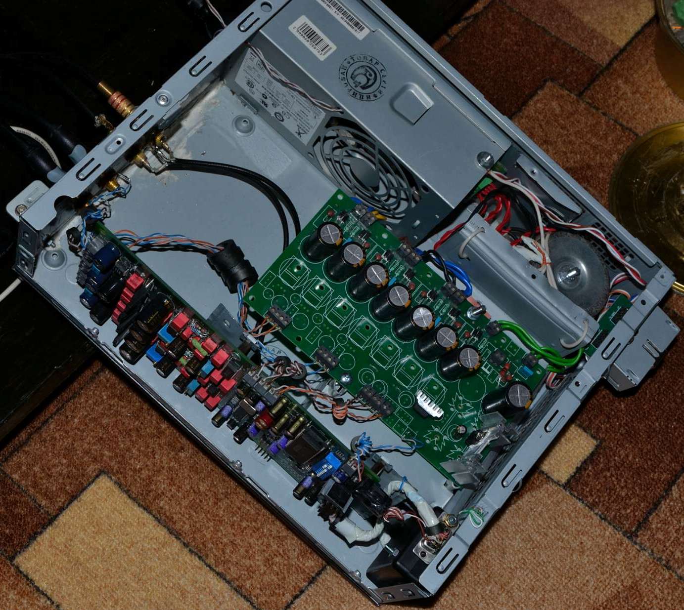

    Сегодня переключился на другой усилитель и обнаружил, что на телеке при просмотре эфира помехи остались. Раньше грешил на Zen9, но у меня ЦАП включается от усилителя, поэтому он всегда был включен. Проверил отдельно ЦАП. Включаю - помехи есть, выключаю - нету.
    Это нормальное функционирование устройства или надо искать проблему? При отсоединении I2S шлейфа от модуля KNLL к плате ЦАП - "свист" пропадает.
    На данный момент, после всех изменений помех стало меньше, но немного все равно заметно на телеке.
    Докинул последний на данный момент вариант монтажа (первая картинка - монтаж старый. Оставил т.к. на ней подписаны выходы все остальное). Экраны всех трансформаторов отключены от корпуса (в том числе тот, что подключен на фото, белый провод к винту справа). Корпус соединен с цифровой землей ЦАПа на конце шлейфа I2S около модуля. Аналоговая земля ЦАПа с корпусом не соединяется.
    Продолжение https://forum.vegalab.ru/showthread....=1#post1693028

    Нифигасе И это - слабосигнальное изделие, которому любое EMI/RFI как нож в сердце
    Может наоборот - ЦАП, как нежная лань, ловит злостный телевизор?
    Играйте в космонавтов! Запаситесь фольгой, и оборачивайте все, что попадет под руку. Когда помехи прекратятся, вы найдете источник. В первую очередь я бы попробовал завернуть I2S шлейф и проводки цифропитания.
    Фольгу лучше заземлить.
    Только не замкните ничего
    Найдете источник - можно будет по месту решить, коль резисторы в разрез поставить, аль феритиками земли отделить.

    К сожалению, на вегалабе только недавно (и то не все) стали уделять внимание вопросам ЭМС. Пренебрежение этими вещами проявляется отнюдь не только в виде помех на ТВ..
    Это еще и гарантирует отвратительный звук.
    Примерно представляя себе, о каком устройстве речь, могу заверить, что да, это функционирование для него (для него!) нормальное
    Просто автор не в курсе проблемы.
    Можно принять некоторые меры, в первую очередь, конечно же - все! провода цифрового питания от платы БП до платы цапа продеть в ферритовые колечки 1000-2000Н 3-4 витка. Установить сетевой фильтр. Комп с цапом связывать по оптике. Возможно полностью вопрос решить не удастся, об этом надо было думать еще на этапе проектирования устройства.
    Да, заматывание фольгой ничего не даст..

    Вот обрадовали . Если судить по телевизору, то это частоты 100-300МГц... Сильнее всего искажает на телеке при каналах с частотами 199, 223, 255, 303 МГц. На эти частоты небось осциллограф как автомобиль стоит.
    Речь об устройстве в посте 11, которое собирал я сам. У автора покупал КИТы на ЦАП, блок питания, сетевой фильтр, модуль KNLL.
    Провода от БП до ЦАП сейчас максимально короткие от выхода к входу. Кольца попробую.
    Для этого нужна будет другая зв. карта, а эту менять совсем не охота из-за наличия DirectWire.
    Фильтр стоит.

    Это, адумка, пропускающая 33мГц - это классный передатчик. На нее фольги потолще, авось уйдет помеха.

    Фольга сверху по-идее только экранирует её саму от внешних помех. А если она передатчик, то с большой вероятностью ничего не даст.

    Экран - он в обе стороны, разделяет помехи внешние от внутренних. Если адумка модулирует линии питания/i2s, то фольга не поможет. Но если трансформаторы самой адумки транслируют - то должно помочь.
    В ней ничего жизненно важного не проходит, поэтому искажения самой адумки можно пропустить...
    Идите за шоколадкой - это вкусно и полезно Можно еще радиаторчик мелкий прикрепить, они и аллюминиевые, и толстые, и смотрятся на плате хорошо

    Неа, если внутри корпуса такая EMI буря, сродни взрыву ядерной бомбы, что аж телик сносит, то и ЦАПу от такого жить тоскливо... Нужно ее в корне зарубить.
    так а с чем соединен и как модуль KNLL?
    ---------- Добавлено в 23:35 ---------- Предыдущее сообщение в 23:28 ----------
    mr-marlen, монтаж тот что на фото?
    Там очень длинный I2S шлейф - сантиметров 30 на глаз, в принципе для кмоп уровней уже как никак антена.
    Тем более что подтверждается отсоединением шлейфа и исчезновением помех.
    С чем соединен корпус устройства ?
    Audiomaniac,я понимаю твое желание обгадить все что касается меня но ты с начала с питанием разберись, а насчет платы DAC4 - без всяких сомнений уделает по уровню излучений большинство плат опубликованных на этом форуме в т.ч. и почитаемых тобою авторов.

    Маниак, ну тут явно же видно причину проблемы - на фото из поста 11 шлейф "квадратной шины" тАААкой длины, что просто слов нет. Ну запредельно неприличный. И светит эта фигня во все стороны, безусловно. Я представляю себе как выполнено межблочное соединение с транспортом, должно быть то ещё веселье. Скажи теперь, маньяк, при каких делах тут Сергея плата?
    Плату надо переориентировать в корпусе так, что бы шлейф был минимальной длины, не более см 7-10 и одеть на него здоровенное кольцо-цилиндр из соответствующего ферромагнетика. Чего ты со своим ЭМС из мухи слона раздуваешь, Маньяк? Ну обвесит человек всё колечками аккуратненько и всё станет зашибись, давай с него честное слово возьмём.
    Длина проводов на необходимость колец никак не влияет.
    Светит оно на частотах, кратных мастерклоку.
    Т.е. подключение к компу происходит по спдиф коаксиалом или как?
    Ну да, это тоже одна из причин.
    Плата KNLL работает по дифф.интерфейсу 485, излучение от которого гораздо меньше, чем от ТТЛ-линии.
    Но лучше, конечно, использовать соединение с компом по оптике, как я уже сказал ранее.
    При таких, что провода питания цифровой части светят примерно также, как и шлейф.
    Не раздуваю, а даю адекватную оценку. А может быть и еще излишне оптимистичную ;)
    ЭМС - это вам не петю рогова торговать.
    Если обвесит, как полагается, то проблема с телевизором может уменьшиться. Да и звуку получшеет.
    Но полностью проблему без приборов и глубокого понимания вопроса с опробованием различных вариантов не решить.
    А может и вообще не решить - про это все надо было думать на этапе проектирования платы, как я уже сказал.
    имхо, и провода цифрового питания, и шлейфы и2с нужно делать из коаксиалов, тогда уровень засветки, как в фотокомнате
    Как раз коаксиал в питании никак не поможет, т.к. излучается синфазная помеха. Для шлейфов наиболее эффективном средством снижения излучения является 1)укорочение 2) чередование "земля-сигнал" 3) резисторы или бусины в сигнальных линиях, входящих и выходящих из шлейфа 4) ферритовая трубка на шлейф
    Вот, теперь берём Сергея плату и смотрим организацию порта I2S. Чередование земля-сигнал наличествует. Резисторы на линиях присутствуют. Длинный шлейф и трубки нет. Вопрос. При каких делах тут автор конструкции?
    Мой ответ. Пользователь оденет поглощающие ферромагнетики, укоротит шлейфы и всё станет OK.
    Я уже отвечал на этот вопрос
    Излучение шлейфа в данном случае не является единственным и определяющим источником излучения.
    О других источниках автор не позаботился, вероятно, по незнанию (ведь не со злым же умыслом, верно?)
    Так понятно? Я могу и по-другому написать еще раз, если непонятно.
    Только укорочение шлейфа и надевание на него феррита проблему не решит.
