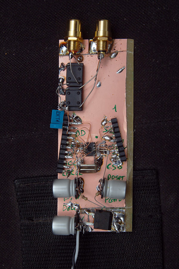

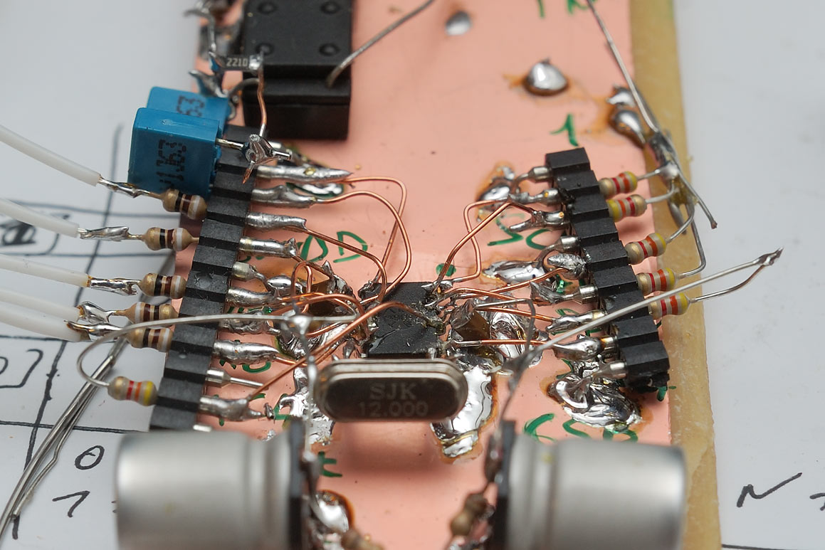

    ненавижу ссоп. Распаял одну сторону + питание + кристальчик с его кондерами. Нужно было платку заказать и не мучаться...
    UPD: как-то так
    По питанию - 330мкф оскон > лм317 > 22мкф x7r в adj > отдельными резисторами 2ом до кондеров 330мкф оскон > потом с кондеров - до ног питания PLL и VCC микрушки. С ног питания в землю - 22мкф x7r. Такого плотного и хорошего питания не видела ни одна 8804
    Кристальчик стал на 18pF NP0 в землю. Кристальчик непонятного происхождения. В нормальные девайсы поставлю Abracon ASFL1, в обход встроенного инвертора и питания у WM8804.
    Осконы - были под рукой, хотелось их куда-то запаять

    По умолчанию Re: WM8804 + CXD1244?
    ухх йо... а єта, макетки под ссоп у вас не продаются?
    12.09.2008
    Калуга
    3,145
    как-то так
    Честно... И ждать, что оно будет работать? Неужели сделать ЛУТом платку долго?
    11.02.2006
    Недоступно
    2,324
    Чего вы так, земля толстая и красивая, байпас по земле и по кристальчику идеальны, все остальное - заработает и так
    ЛУТом возможности нет, макеток под ссоп на руках небыло, если в китае заказывать - то дешевле будет уже всю плату развести да заказать... По времени - примерно то-же, т.к. основное время сьест пересылка.
    Покупать здеся макетку под ссоп - за ней ехать нужно, и не факт что продают = лениво.
    Ну хотелось мне испытать себя с ссопом. Ног не замкнул, все ОК

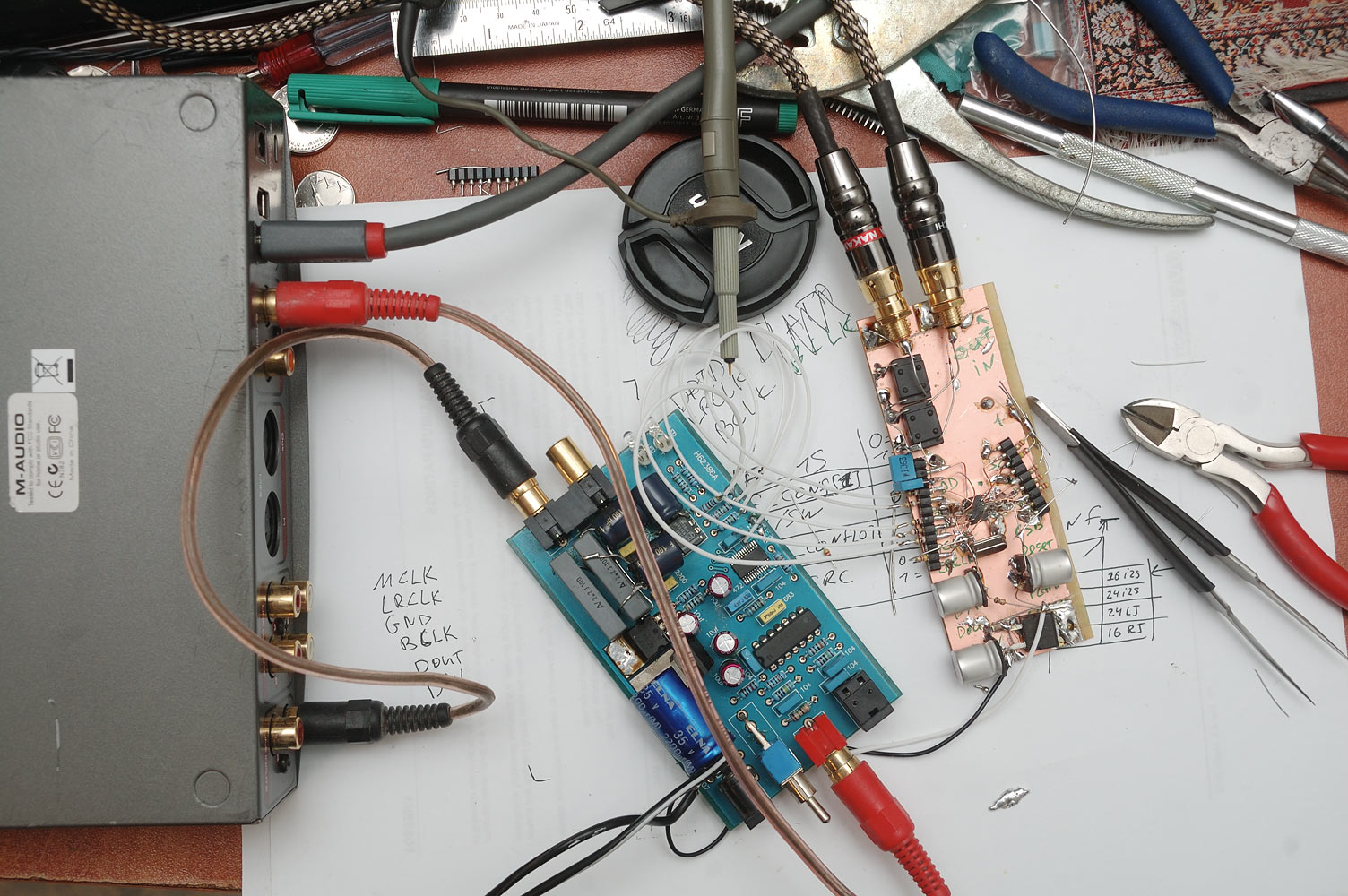

    Итак, несколько мнгновений отделяют меня от начала тестирования обратной синхронизации средствами одного вольфсона. А так-же отделяют вольфсона от гибели
    Тест-стенд построен по схемке в аттаче.
    Звук одновременно выводится через две звуковушки.
    Первая звуковушка - Infrasonic Quartet - подключена входом и выходом к WM8804.
    Вторая звуковушка - M-Audio Audiophile FireWire - подключина только выходом, к DIR9001.
    DIR9001 подает линии клоков в лице LRCLK, BCLK, MCLK одновременно на TDA1543 и на WM8804.
    TDA1543 получает линии клоков от DIR9001, но при этом получает линию DATA от вольфсона.
    В данном виде DIR9001 становится тактирующим девайсом.
    Раздельные звуковушки - дабы попытаться реализовать два clock-domain-а, ничем друг с другом не связанных.
    Итак, поехали.

    11.02.2006
    Недоступно
    2,324
    РАБОТАЕТ! С обратной синхрой через несчастный вольфсон, в обе стороны. Даже удалось из ДИРки вкачать в вольфсон поток аудио
    UPD: Выломал кристальчик, приемник загнулся. Передатчик все еще работает.
    Кстати, как оказалось, DIR9001 была сконфигина на выдачу MCLK=128Fs, I2S@24BIT.
    Я сконфигил вольфсона на I2S@16BIT = прокатило с первого раза.
    Значит - мастерклок вполне переваривается вольфсоном по пределам, указанным в даташите для передатчика. Длинна слова тоже может вариироваться вне зависимости от разрядности выбранного формата в вольфсоне...

    Частый гость Аватар для Dima Shinberg
    11.08.2008
    385
    s3tup,
    Mикросхему суперклеем на сокет для DIP приклеиваешь и тонким проводом разводишь. Получается гораздо гораздее.
