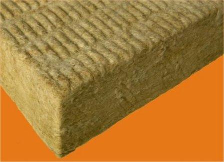

    Из своей небольшой практики сделал такие выводы. Минплита вроде такой
    обладает весьма неплохими шумоизоляционными свойствами, чего не могу сказать о материалах вроде изовера или минваты, это скорее больше теплоизоляторы чем шумоизоляторы. Дводилось сравнивать как в промышленных условиях (минвата против минплиты) так и в домашних (минплита против изовера). В общем получается что для эффективной шумоизоляции нужны более плотные материалы такие как минплита. Если от комнат перейти к ящикам поменьше, корпусам АС, то там аналогичная ситуация - для работы с теплом, то есть для виртуального увеличения объёма хорошо подходит синтепон, холофайбер, вата, а для уменьшения переотражений (то есть непосредственно звукопоглощения) от стенок - войлок и подобные материалы. Специализированные материалы вроде Шуманет, наверняка тоже обладают хорошими характеристиками, в любом случае должно быть не хуже обычной минплиты, а плита из базальтового волокна скорее всего и лучше.
    19.09.2008
    Иркутск
    3,802
    По умолчанию Re: Акустика помещений
    Цитата Сообщение от YARiddiK Посмотреть сообщение
    Какие из перечисленных ват будут лучше:
    Isover
    Не изовер. На работе сделали многослойную перегородку 2х90мм + гипсокартон "акустик" или как-то похоже дырчатый 3 слоя + обыкновенный 1 слой с прокладыванием вспененого полиэтилена 2х3мм, отгородили офис от мастерской - плохо. Даже громкую речь довольно хорошо слышно, не говоря о фрезере.
    Если бы в перегородке не было изовера, скорее всего звукоизоляция была бы почти такой же, как с ним.

    Лучше скорее всего нет, ибо это всё та же минплита (стеклоплита, базальтовая плита, суть то же, различия есть но не глобальные), только что продаётся под маркой Шуманет как звукоизолятор. Цена в пересчёте на кубометр находится примерно в том же диапазоне что и у других продавцов. Ну и естественно плюс в том что сразу всё необходимое можно в одном месте купить. Плюс есть особые виды плит, с покрытием спец тканью для предотвращения частиц в воздух, что будет критично для открытых конструкций.
