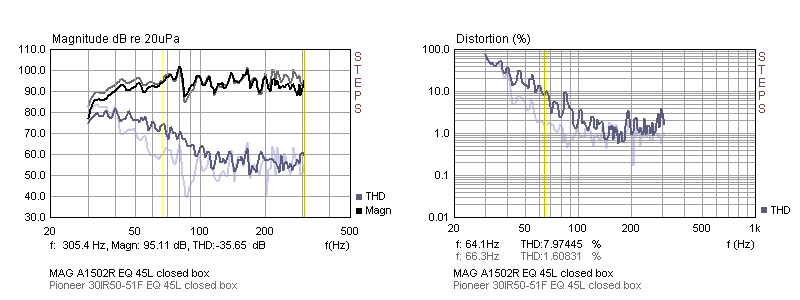

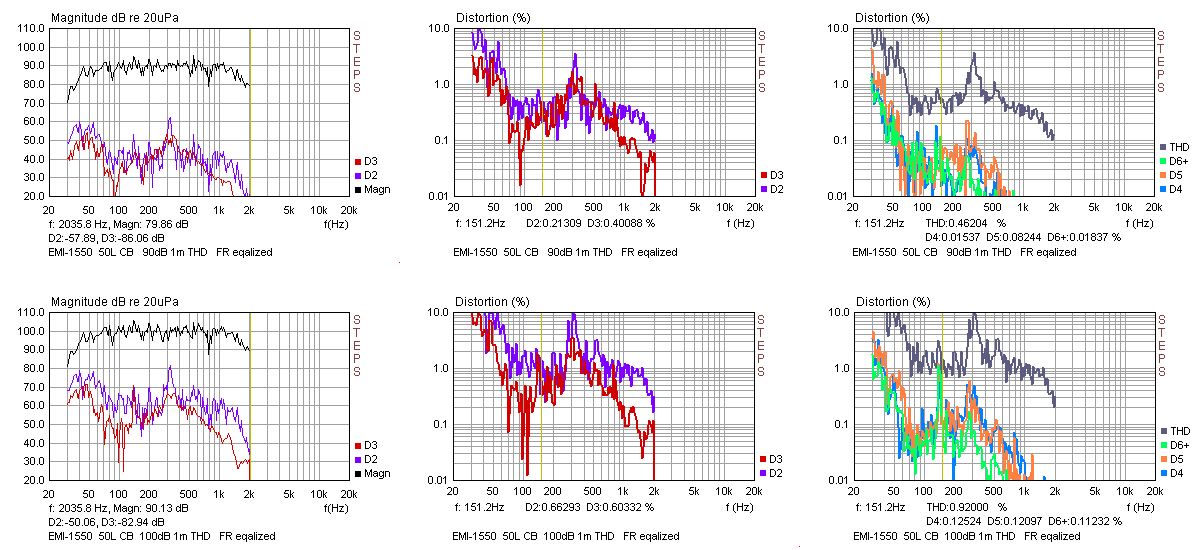

    Ну, во-первых, тем, кто еще ни разу не заказывал динамики из США не стоит раскисать от Американской дешевизны – доставка дорогая. Покажу ценообразование на примере пары EMI-1550:
    2*$109,50 (собственно динамики)+$25,74(обработка заказа и доставка по США)+$39,16(интерес посредника: 16%)+$137(доставка в Украину: $10/кг) = 2*$210, т.е. у больших и тяжелых басовиков цена всегда почти удваивается. Впрочем, то, что бывает у наших барыг, часто оказывается еще дороже.
    Если кто не знает что это за посредники – забейте в любой поисковик «товары из США» и выбирайте, кто больше нравится.
    Про MAG лучше забыть, даже если их бесплатно будут отдавать – качество сборки безобразное. Например, в имеющихся у меня A1502R криво вклеена подвижная система, и катушка шаркает об керн магнитопровода. Царапины в направлении движения видны на внутренней стороне катушки (магнит отвинчивается на 3-х винтах), причем изоляция на проводе кое-где уже ободралась – блестит медь. И это при том, что МАГи почти не использовались: только всякие испытания и измерения. Похожие претензии приходилось читать на форумах и от других «счастливых юзеров» MAG.
    Как это влияет на искажения видно на этой картинке. Для сравнения, там же, более светлым цветом, графики для Pioneer 30IR50-51F. Напомню, что 30IR50-51F 12-дюймовки с Xmax 3мм; A1502R 15-дюймовые с Xmax 12мм.
Название:	Pioneer vs mag thd.PNG
    АЧХ EMI-1550 в закрытом ящике (50 литров минус объем динамика) есть в посте #139. НЧ спад там достаточно точный (в отличии от 165-литрового фазика, где временное окно немного маловато).
    А вот нелинейные искажения в том же закрытом ящике. При измерении АЧХ корректировалась эквалайзером. Ниже 70Гц искажения больше чем в фазоинверторе. Хватит давиловки или нет – дело вкуса.

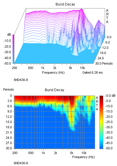

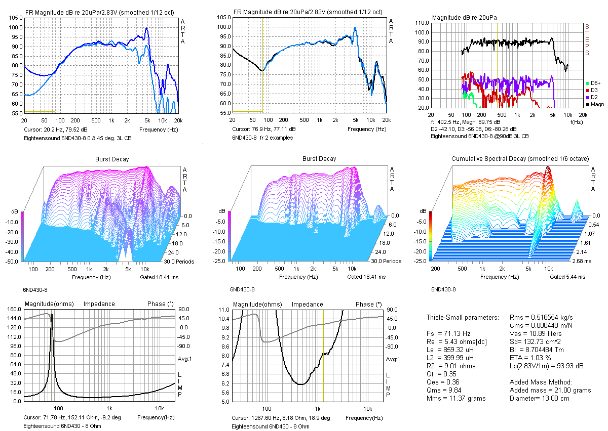

    Eighteensound 6ND430, 8-Ом а.к.а 022068N430.
    Измеренные Т-С:
    Thiele-Small parameters:
    Fs = 71.13 Hz
    Re = 5.43 ohms[dc]
    Le = 859.32 uH
    L2 = 399.99 uH
    R2 = 9.01 ohms
    Qt = 0.35
    Qes = 0.36
    Qms = 9.84
    Mms = 11.37 grams
    Rms = 0.516554 kg/s
    Cms = 0.000440 m/N
    Vas = 10.89 liters
    Sd= 132.73 cm^2
    Bl = 8.704484 Tm
    ETA = 1.03 %
    Lp(2.83V/1m) = 93.93 dB
    Added Mass Method:
    Added mass = 21.00 grams
    Diameter= 13.00 cm
    И картинка с графиками. Все измерялось в закрытом ящике объемом около 3 л.
    Первый график – АЧХ на оси и под углом 45 градусов. До 3 кГц работает «на ура». Второй – сравнение АЧХ двух 6ND430. Разброс невелик, как и положено для любых приличных динамиков. На последнем графике в верхнем ряду мы видим нелинейные искажения… почему так мало картинок THD? Да, раньше я выкладывал больше, но в этот раз обнаружил, что мой электретник вносит искажений больше чем динамик (подробности тут https://forum.vegalab.ru/showthread....0%BD.../page67 , пост #1340), вот и решил не вводить народ в заблуждение, выкладывая много недостоверных графиков. Впрочем, и на этом «кривом» графике можно увидеть кое-что интересное: у 6ND430 нет роста искажений выше 1кГц, типичного для большинства конусных динамиков . В верхней середине он не уступает купольным СЧ (см. Scan-speak D7608 пост #126 в этой ветке).
    Второй ряд графиков полностью занят переходными характеристиками.

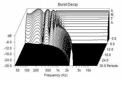

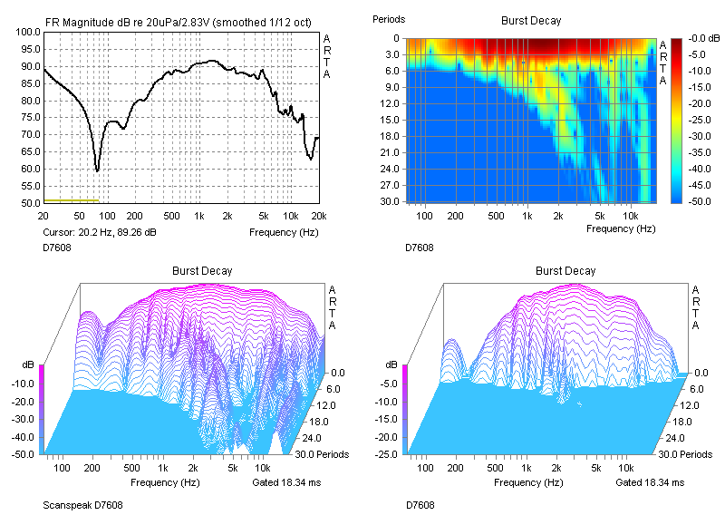

    Вернее это один и тот же график, но изображенный по-разному. В очередной раз убеждаюсь, что «водопады» с диапазоном 20-30дБ придумали рекламщики .
    С диапазоном 50дБ, выше 1кГц видны послезвучания. Для сравнения выкладываю картинку для купольного Scan-speak D7608:
Название:	D7608 burst.PNG
    Практически та же картина.
    Интересно, как бы избавится от этого «хвоста»? Может выше 0,8 - 1кГц использовать какие-нибудь излучатели Хейла? Впрочем не факт, что поможет. У электростатов, например, на словах тоже супер-мега-быстрое затухание, но иногда встречающиеся в интернете и мурзилках графики говорят об обратном.
    Возвращаемся к 6ND430. В нижнем ряду графиков импеданс динамика в разном масштабе. На втором, более крупном, начиная с 700Гц видим несколько небольших резонансов – это диффузор «ломает».

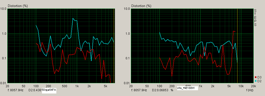

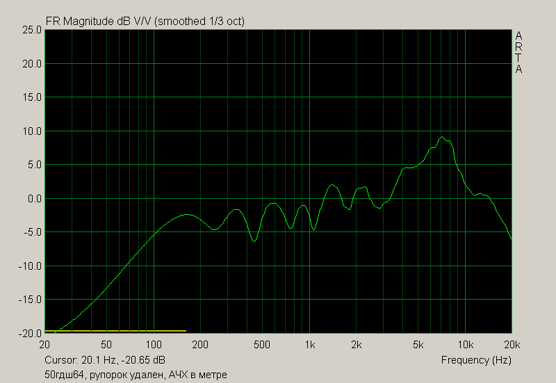

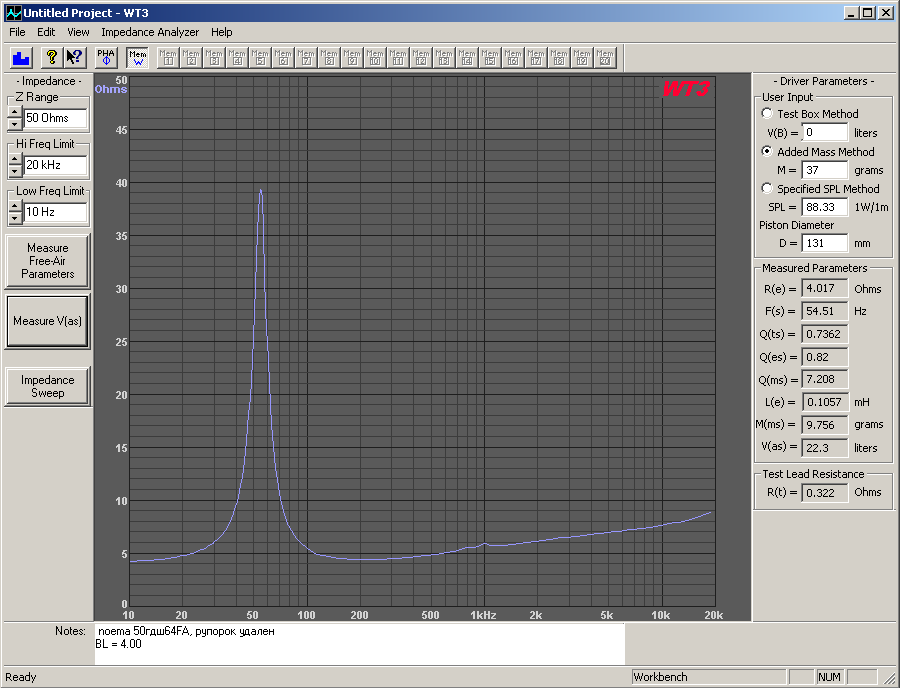

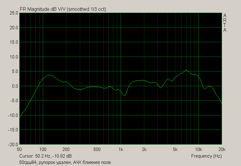

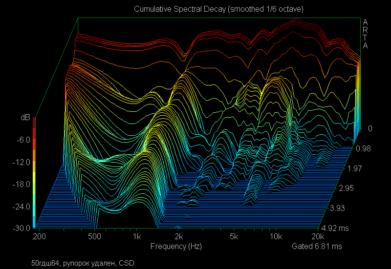

    Noema 50гдш64FA
    Тут недавно внимательно покрутил туда сюда сие творение ноэмы.
    За свои 5 копеек динамик не плох: прочный диффузор, низкая индуктивность, кз виток, с удаленным рупорком mms не болеее 10.
    Не побрезговал бы и поставил 2-4шт 50гдш64 в 4-х полоску на диапазон 100-500гц. Мидбас в ЗЯ 6 литров очень хорошо играет, но при условии, что динамик будет порезан активно снизу на 100гц.
    Гармоники измерял просто на громкости чуть выше средней, хз какой там был вольтаж и давление.
ID:	132787   Нажмите на изображение для увеличения.
ID:	132788   Нажмите на изображение для увеличения.
ID:	132789   Нажмите на изображение для увеличения.
Название:	distortion 50gdh vs vifa 180.PNG
    Последний раз редактировалось Dmitr_RE; 07.09.2011 в 15:42.

    Noema 50гдш64FA
    Их 2. Автомобильный с Qts 1.1 и Fs 78 Гц и домашний с Qts 0.75 и Fs 46 Гц. У тебя какой ?
    АЧХ похожа на сис ексельную (с таким же подъемом от 500 Гц из за колечек)

    Упс… обнаружил еще ошибочку. На многих моих графиках переходных характеристик есть вот такая хреновина:
    Оказывается это не послезвучание динамика, а какой-то запаздывающий отраженный звук. Одинаковая по времени задержка, на более высоких частотах равна большему количеству периодов, поэтому получается такой вот зигзаг.
    (подробнее см. мануалку Арты, стр. 99-100.)
    судя по ТС домашний, на графике импеданса есть Т-С

    Наконец то выкладываю более правильный "водопад" 6ND430...
    ...который успел измерить до того как сдохла материнка в компе.
    Как видите "зигзага" тут нет - это действительно была лажа в измерениях.

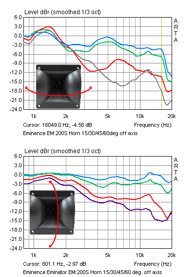

    1” рупор Eminence Eminator EM:200S. Как я понял это рупор от пищалки APT:200 поставляемый отдельно от драйвера APT:50.
    Измерял с драйвером P.Audio SD-450N, прикрученным через переходник Selenium ADM25-25. АЧХ измерялись под углами 15, 30, 45, и 60 градусов. На графиках показана разность угловых и осевой АЧХ ( как если бы осевая частотка была бы скорректирована до идеально плоской линии на отметке 0дБ).
    Смотрим картинки:
    Ну, во-первых, если горизонтальная направленность более критична, чем вертикальная (обычно именно так), то EM:200S лучше вставлять не по-JBL’овски, а наоборот – крепежными фланцами в бок и выступающими полукруглыми частями вверх и вниз.
    Рупор сохраняет широкую направленность до 13-16кГц как в горизонтальной, так и в вертикальной плоскостях. Тут у EM:200S очень мало достойных конкурентов.
    Ниже 3кГц направленность расширяется – не стоит его использовать с более низкими частотами раздела.
    Насчет направленности 90х90 рекламщики соврали, непонятно зачем. 45-градусные характеристики (красная линия) проходят ниже -6дБ во всем рабочем диапазоне. Тут скорее 80х70, а то и 80х60 градусов. Ничего страшного в этом нет, но могли бы давать более точные описания.

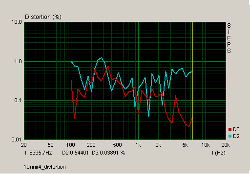

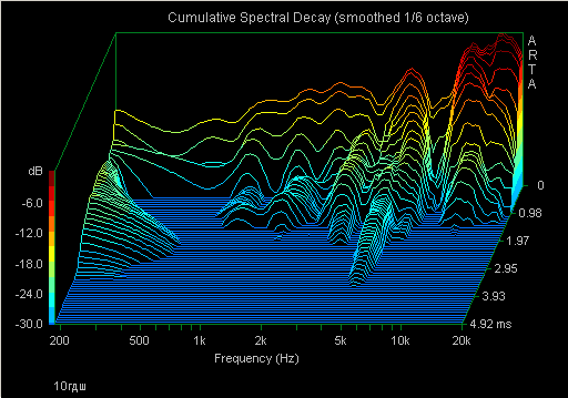

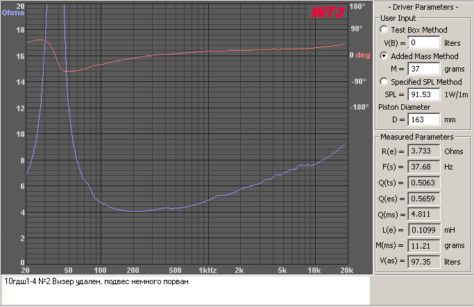

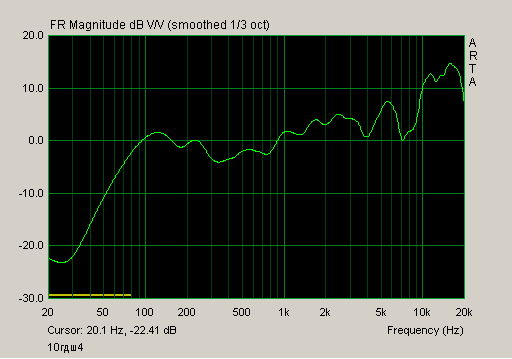

    Завсегдатай Аватар для Dmitr_RE
    14.11.2007
    1,541
    По умолчанию Re: Тесты, измерения, модификации головок.
    10гдш 1-4
ID:	144457   Нажмите на изображение для увеличения.
ID:	144458   Нажмите на изображение для увеличения.
ID:	144459   Нажмите на изображение для увеличения.
