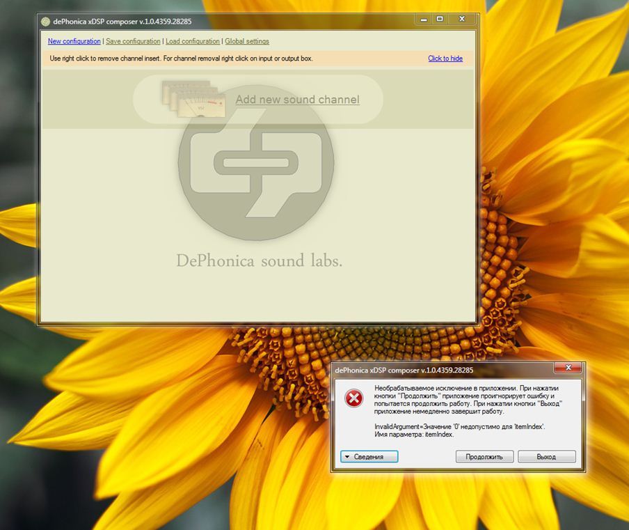

    По умолчанию Re: Цифровой программный кроссовер
    качнул, запустил. Win7 32 bit - вот трабла
    Спасибо за диагностику! Постарался исправить эти ошибки и обновил дистрибутив на сайте.
    Но остались сомнения - эти ошибки возникали, когда входные или выходные directsound звуковые устройства в системе отсутствовали. В вашем случае, насколько я понимаю, это не так? Устройства в системе присутствуют?

    При попытке сохранить конфиг:
    Скрытый текст
    See the end of this message for details on invoking
    just-in-time (JIT) debugging instead of this dialog box.
    ************** Exception Text **************
    System.IO.FileNotFoundException: Could not load file or assembly *System.Web, Version=4.0.0.0, Culture=neutral, PublicKeyToken=b03f5f7f11d50a3a* or one of its dependencies. Не удается найти указанный файл.
    File name: *System.Web, Version=4.0.0.0, Culture=neutral, PublicKeyToken=b03f5f7f11d50a3a*
    at Jayrock.Json.Conversion.Converters.ControlExporter..ctor()
    at Jayrock.Json.Conversion.ExportContext.get_StockExporters()
    at Jayrock.Json.Conversion.ExportContext.FindExporter(Type type)
    at Jayrock.Json.Conversion.ExportContext.Export(Object value, JsonWriter writer)
    at Jayrock.Json.JsonObject.Export(ExportContext context, JsonWriter writer)
    at Jayrock.Json.JsonObject.ToString()
    at xdsp_ui.compose_parse.compose_json(String file)
    at xdsp_ui.Form1.saveConfig()
    at System.Windows.Forms.LinkLabel.OnMouseUp(MouseEventArgs e)
    at System.Windows.Forms.Control.WmMouseUp(Message& m, MouseButtons button, Int32 clicks)
    at System.Windows.Forms.Control.WndProc(Message& m)
    at System.Windows.Forms.Label.WndProc(Message& m)
    at System.Windows.Forms.NativeWindow.Callback(IntPtr hWnd, Int32 msg, IntPtr wparam, IntPtr lparam)
    WRN: Assembly binding logging is turned OFF.
    To enable assembly bind failure logging, set the registry value [HKLM\Software\Microsoft\Fusion!EnableLog] (DWORD) to 1.
    Note: There is some performance penalty associated with assembly bind failure logging.
    To turn this feature off, remove the registry value [HKLM\Software\Microsoft\Fusion!EnableLog].
    С этой ошибкой понятно - требуется .net framework 4 full, а установлена .net framework 4 client profile, в которой нет некоторых сборок. Думаю, как решить этот вопрос - или удастся собрать под client profile, или придётся делать более жесткую проверку установленой версии .net framework.
    Цитата Сообщение от TRaMeLL Посмотреть сообщение
    При попытке удалить каналы:
    А вот с этим не понятно. Ошибка стабильно воспроизводится?

    Надобно бы все для начала установить самый последний .NET framework 4 http://www.microsoft.com/downloads/r...5-b386f32c0992
    Да, с этим определённо связана часть проблем.
    Точно, думал он у меня установлен. Ошибок при добавлении, удалении каналов нет, сохранение тоже работает без ошибок. Теперь при запуске звук начинает трещать (простая трансляция без фильтров), уровни не реагируют. И еще один баг - в composer не активна загрузка конфига, даже если он уже сохранен.
    В launcher-e есть третье окошко, с консолью. Опубликуйте здесь его содержимое после запуска проигрывания, pls.
    Это не баг, этот функционал в последний момент ушел на доработку и в нынешних дистрибутивах отключен. Появится в ближайшее время.
    ---------- Добавлено 27.12.2011 в 00:02 ---------- Предыдущее сообщение 26.12.2011 в 23:51 ----------
    Пока, что выложил дистрибутив с жесткой проверкой наличия .net framework 4 full.
