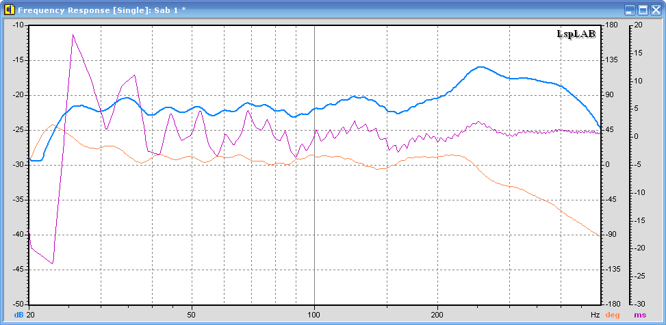

    ФИ не обязательно ухающий на одной частоте бывает, я имел удовольстие сделать два проекта, один для дома - 10" с настройкой 30гц при объёме ящика 80литров и другой для улицы - 18" настройка 35гц при объёме 210литров - у всех у них нет такокого эффекта, что записано то и играют. Единственный минус - динамики не самые простые и большие ящики.
    Лабиринт не пробовал пока, поэтому сравнить не имею возможности.
    Для наглядности привожу график того что для улице на 18", измерения пары друг на дружке с растояния 7 метров.
Название:	АЧХ ФЧХ ГВЗ  пары .png
    +1
    тоже давно слушаю 10" в Фи на 30Гц, "уханья" нет и в помине. Желания сменить его тоже не возникает.
    andreys, нужно самому сравнивать, Вам же потом всё это слушать, у всех уши разные, и музыка разная
