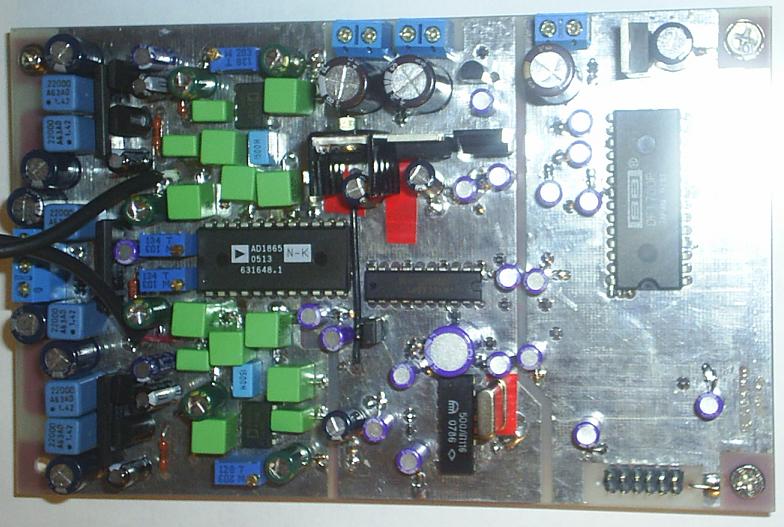

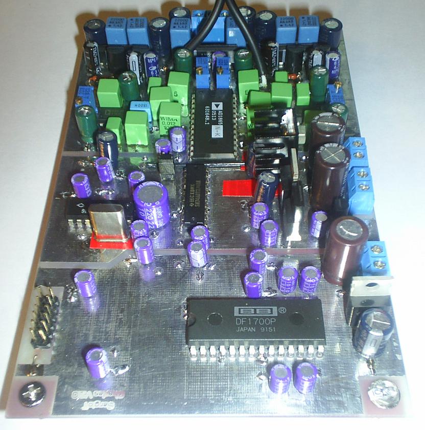

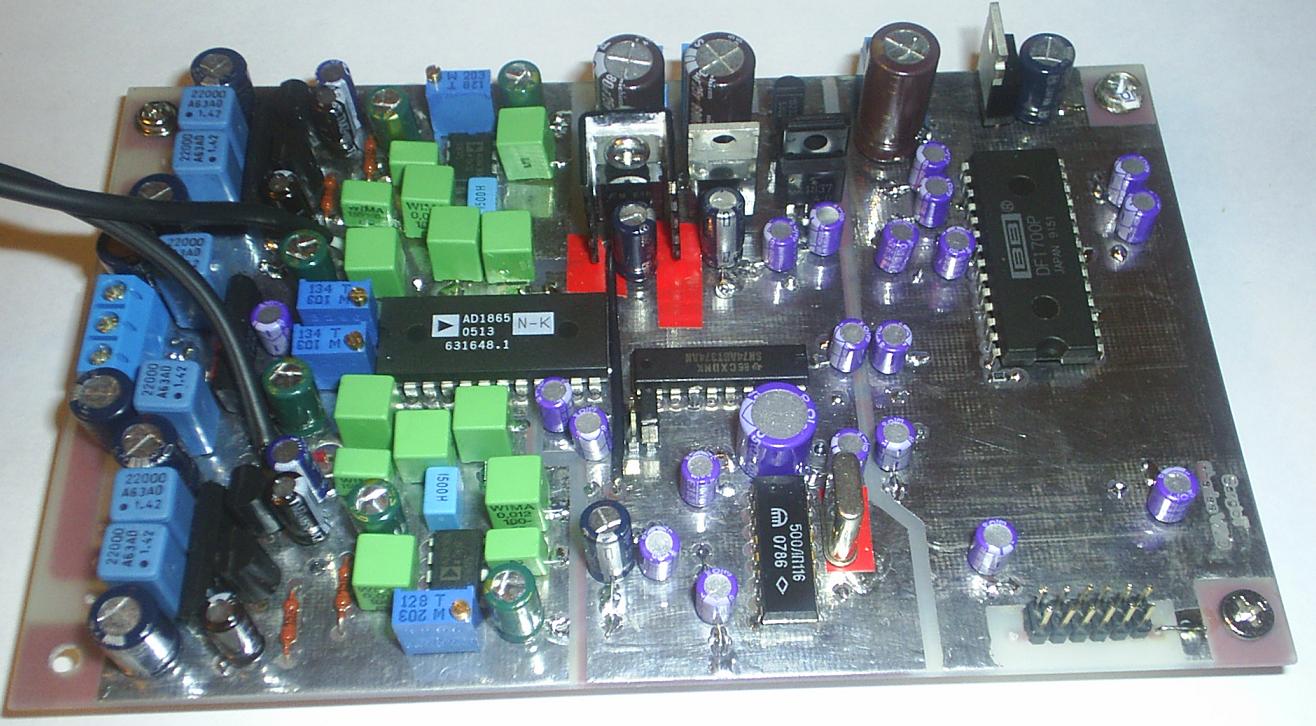

    Приветствую всех!
    Недавно получил ЦАП от Сергея aka SergioT, за что вырожаю ему огромнейшее спасибо! ЦАП на AD1865N-K, буфера AD843, в i\u AD811, ЦФ DF1700. Собссно делался он для проигрывателя Technics SL-PG480A. Прошел один день, цап лежит, а я незнаю как подключить. Сергей обещал помочь, но занят сильно, а ждать уже немогу просто, сижу смотрю на цап и все больше и больше хочется послушать.
    Итак, схему проигрывателя прикрепил, фото прикрепил, теперь прошу помощи.
    Сергей, и ты пиши тоже сюда по возможности пожалуйста

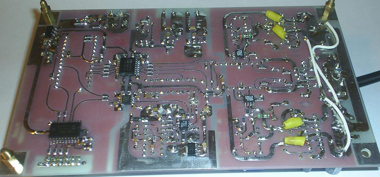

    Прикрепил разводку, чтоб понятнее было.
    [ADDED=Charlez]1140546962[/ADDED]

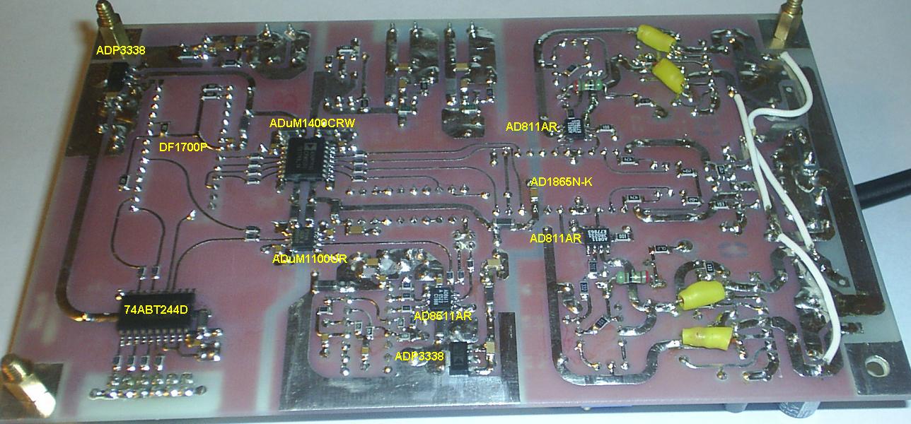

    Добавил фото с названием микрух со стороны дорожек.

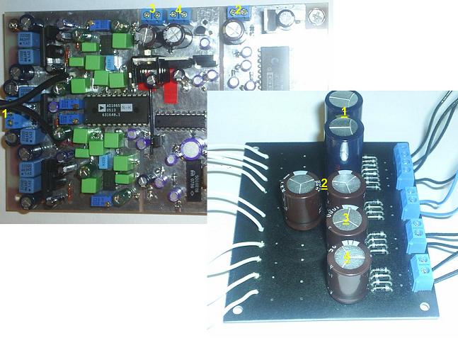

    Прикрепил фото как подключал питание, возможно неправильно. Точнее, обмотки возможно две перепутал.

    По умолчанию Re: Помогите встроить ЦАП в Technics SL-PG480A
    Тактовую частоту MCLK 16,9344 подавай с ЦАПа на ногу 58 микросхемы MN662713. Шину I2S снимай с неё же, ноги 1 (BCLK), 2 (LRCK), 3 (SRDATA). С форматом по ходу разберёшься, но там, предположительно, стандартное 64-битное слово с правым выравниванием, старшим битом вперёд. Не забудь общий провод (минус цифрового питания).
    Питание, думаю, слегка спутал:
    По моему разумению, с "2" выпрямителей надо было подать на "4" или "3" платы ЦАП (не помню, что больше жрет, тактовый или цифровая чать 1865 со всеми дополнительными микросхемами).
    Дальше, если я не ошибаюсь, надо сделать следующее:
    Разъем типа PLD 2x6 (тот, что многоногий возле DF1700 ):
    распиновка:
    1 3 5 7 9 11
    2 4 6 8 10 12
    один ряд - земля, соединить с землей возле 4й ноги IC702 на плате привода
    далее сигнальные по порядку, начиная от края платы:
    1 - BCKI - соединяешь с 1й ногой IC702
    3 - DIN - c 3й ногой IC702
    5 - LRCI - с 2й ногой IC702
    7 - CLK_OUT - с 58й ногой IC702
    Вроде бы все. Если ничего не сгорит, должно работать.

    Надеюсь еще не включал!
    Этап первый, разобраться с питателем.
    Два транса один аналог второй цифра, на аналоговом реально четыре обмотки, используй две, те что не используются защищены темоусадкой. На плате первичного питателя это синие панасоники.
    На цифровом трансе синий это на генератор подключаются к выпрямителю работающему на 2 шт по 1000 мкф. Остальные обмотки соответсвенно к двум оставшимся выпрямителям.
    Включаешь в 220 смотриш выход ( на всякий пожарный проверь что б не было закороток)
    Сергей, с питанием разобрался, что дальше?
    Подключл с сопровождением Viking*a, спасибо ему! Все отлично играет. Но счас пора идти... Как нормально послушаю - обязательно напишу.
