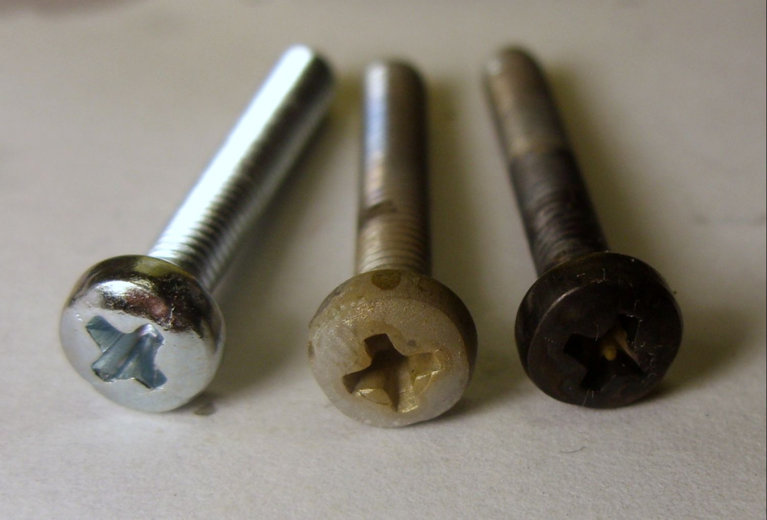

    Коллеги! А как "почернить" винты? А то крепеж черного цвета найти довольно проблематично.

    По умолчанию Re: Хромирование, золочение и пр. *ие...
    Это называется воронением. Раскаляют докрасна и в машинное масло суют для резкого остывания. Результат - почернение железа (а не хрома или никеля).
    т.е. если винты блестыщие не сработает ?

    16,792
    Цитата Сообщение от Faramartin Посмотреть сообщение
    а ты попробуй заоодно расскажешь как
    Ну вот, снова я должен эксперимент проводить , я что последний практикующий ?
    Надо чтоб попробовало несколько людей, чтоб проверить повторяемость эксперимента.
    Добавлено через 13 минут
    Ура, работает !
    Попробовал на обычных винтах, что продаются в любом магазине.
    Разогрел горелкой до красна, погрузил в масло - потемнел, но только до серого цвета, видать никель или чем он там покрыт.
    Пошёл дальше, такой-же винт покупал в слабом растворе ортфосфорной кислоты (продаётся в любом радиомагазине), промыл водой, разогрел горелкой до красна, погрузил в масло и вынул винт глубоко чёрного цвета, покрытие супер равномернейшее и не матово-шершавое как у саморезов за 30 копеек, а слегка блестящее - то что нужно Естественно покрытие не соскабливается, если только напильником не точить.
    ВСЕМ СРОЧНО ПРОБОВАТЬ.

    16,792
    Слева - то что было (оригинал)
    Посередине - если разогреть до красна и сразу в масло.
    Справа - 3...5 мин в ортфосфорной кислоте, промыто водой, затем разогрето до красна и в масло.
