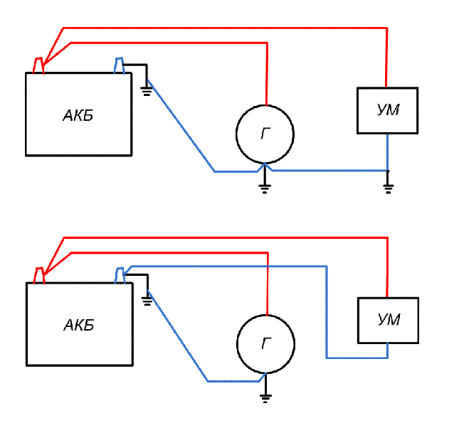

    18,538
    По умолчанию Re: Есть пара вопросов по автозвуку.
    .Ден., я наверно неправильно выразился, лучше нарисую...

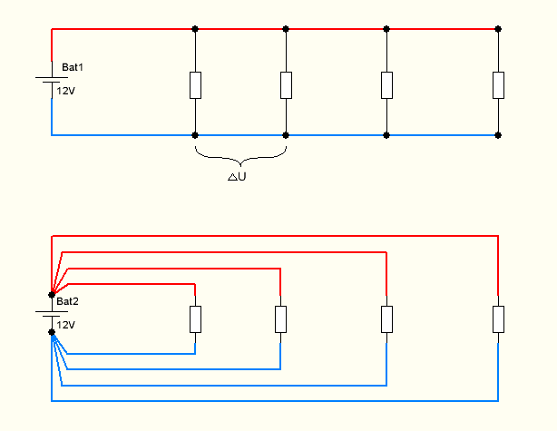

    11.04.2009
    ДВР
    4,276
    Толщина проводника. Если брать точку земли, то с болта массы это сделать проще
    Дэнис, хотелось мне написать "в тапку такие обоснования"(без обид, брат). Но решил немного порисовать.Нажмите на изображение для увеличения.

ID:	123273 Ты предлагаешь верхний вариант, а я нижний. Разрисуй точки подключения массы от геныча на кузов и от АКБ на кузов, а потом разрисуй пути прохождения токов в несколько десятков ампер. Тебе не кажется, что в верхнем варианте батарейка немного кэкбэ ни при делах, в падчерицах . И потом, у правильно выбранных по сечению кабелей(медь) от АКБ сопротивление будет ниже, чем у железяки неизвестной породы с контактной сваркой и тремя механическими соединениями минусовой "силы" вместо двух .Тебе просто пока везло, что попадались тачки с коротким участком между подключением минусового "поводка" от двигатель/коробка с геном к кузову и подключением "минуса" АКБ к кузову. Ну, и видимо, ты очень трудолюбивый и специально чем-то обрабатываешь места болтовых "сендвичей" провод/кузов. "И это хорошо, это правильно"(с)/"Горби"/Если в половине японцев(мне больше с ними доводилось работать) "минус" брать с задници кузова, то аудио-системы не то чтобы пищать генератором будут, они будут орать благим матом.

    Деном по поводу подключения к кузову, по идее петля не должна образоваться, если разорвано соединение общих проводов низкой и высокой стороны пн усилителя.
    По идее, да - силовой петли не будет. Но при питании системы через "минус" по кузову(мой аттач, схемка сверху), при том, что у ГУ есть корпус, зацепленный на кузов, и проводная силовая "земля"(которая идёт от своей точки подглючения к кузову, и порой не совсем удачно для звука изначально), в ГУ имеющая свою разводку и ответвление на "звуковую", могут образовываться паразитные контуры через ГУ. Всё зависит от его конструктивного исполнения.
    К тому же, при таком питании в силовой контур питания от АКБ(а именно она обеспечивает десятки ампер питания для усилителей, а не генератор) до усилителей влетает генератор.
    Ещё раз - найди точки подключения минуса генератора(от двигателя, от коробки на кузов) и АКБ на кузов, массы/корпуса ГУ к кузову, и прорисуй силовые контурные токи от двух источников питания в своём авто. Не настаиваю, но возможно, что твой случай именно тот, когда нельзя гонять силовой "минус" по кузову.
