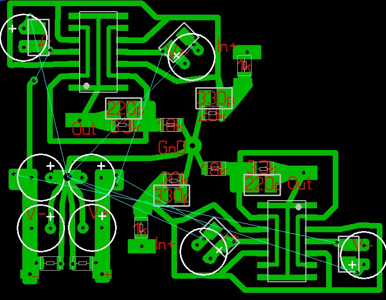

    Ту я читал и видел рекомендации делать усилитель с неинвертирующий ОУ с Ку=3, а затем параллельно с Ку=-2 в инвертирующем включении несколько ОУ. С данным OPA4134 (4ОУ) включение по схеме в 1ом посте у меня в симуляции выглядит лучше. Плюс деталек в разы меньше паять. Т.к. микрухи лежат без дела, думаю попробовать сделать карманный усилитель от 9В батарейки. Даже печатку нарисовал .

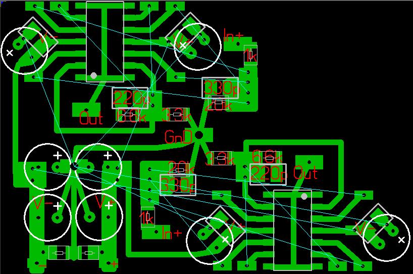

    Немного доделал печатку. Может будет какая-нибудь критика?

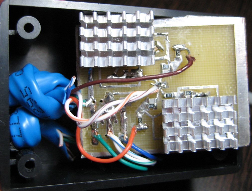

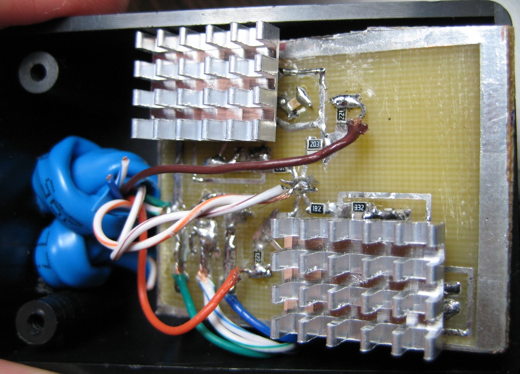

    Как вытравил плату. Достал коробочку и это оказались не OPA4134, а OPA4132. Было жалко, но все-же решился.
    Итоги следующие:
    На нагрузку 54Ом не тянут. Басы играют искаженно.
    Поэтому
    Дохлая она для этого
    +1.
    Если добавить резистор 100Ом перед выходом, то играют неплохо. По басам точно лучше, чем ESI Juli@. По СЧ ВЧ трудно сказать. С резистором 100Ом на слух играть могут с меньшими искажениями при большой громкости, в сравнении с Juli@. По басам при этом Juli@ однозначно сливает.
    Но к сожалению я не учел одного и самого главного - нагрев. Получилось, что 4ОУ в корпусе SOIC очень сильно нагреваются при нагрузке 150Ом. Установка маленького радиатора сверху не особо помогает. Температура при почти максимальной выходной мощности на радиаторе 70 градусов при открытой крышке. Я подключал питание +-12В с L7812CV и L7912CV. Возможно при +-7В будут не так сильно греться, но так как сейчас - использовать боюсь.

    flipper
    По умолчанию Re: Завалялась пара OPA4134 можно на них ушной усилитель сделать?
    С резистором 100 ом горбить будет из-за импеданса наушников...

    Вы забыли самое главное - резисторы 16-47 Ом на выходах каждого ОУ. Тогда все будет четко. Без резисторов, конечно, будет возбуждение, или что еще. Суммарное выходное сопротивление не пострадает, т.к. будет в четыре раза меньше.
    В вышеприведенной печатной плате достаточно сделать, в нужных местах, четыре разреза и впаять над разрывами SMD 0805 резисторы. Все станет на место.

    Где-то видел похожее только с 1 ОУ. Я сейчас переделал её в стандартную, где используется по 1му ОУ на канал. Внизу прикрепил схему и печатку.

    Вряд-ли. Т.к. у меня под ОУ идут дорожки, соединяющие их выходы. Хотя можно поднять у микросхем контакты OUT и впаять между ними и дорожкой резисторы 16-47Ом как и было предложено, а то, что ООС останется общей для всех ОУ не страшно?
    У новой схемы искажения в симуляции получаются существенно меньше. У меня, кроме этих двух еще 1 микруха осталась .
