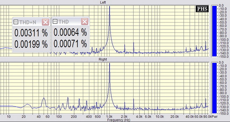

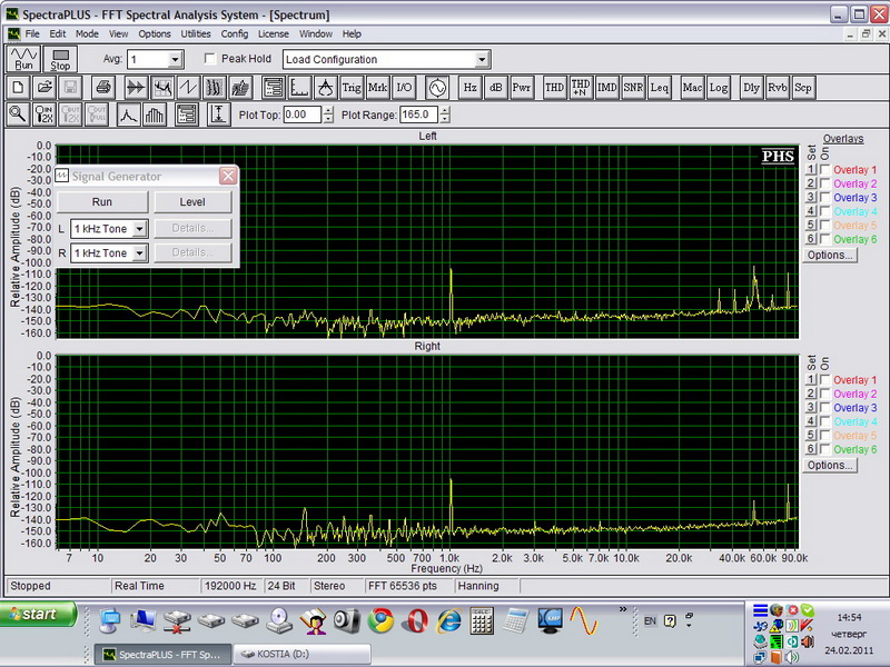

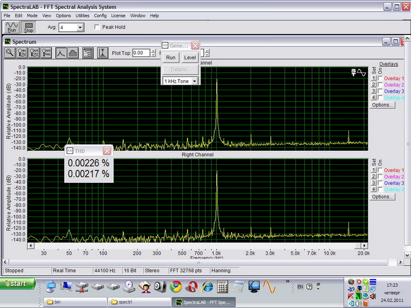

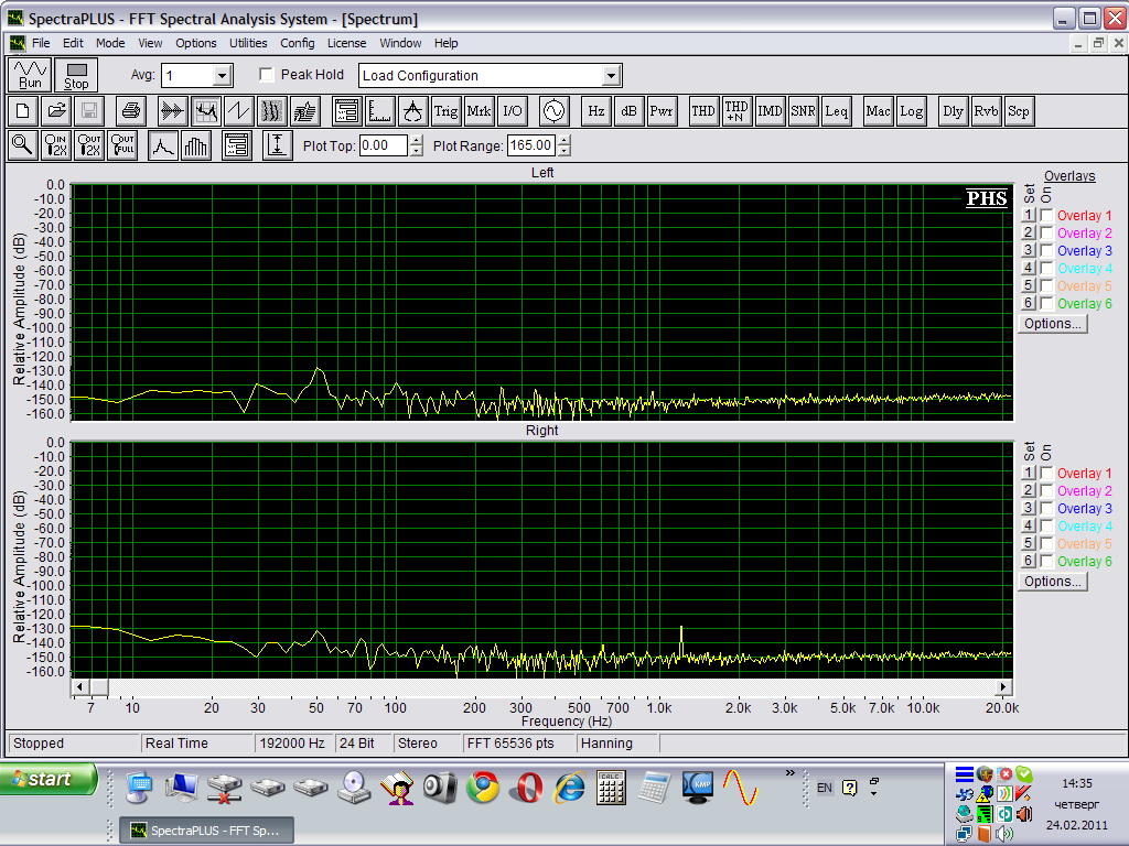

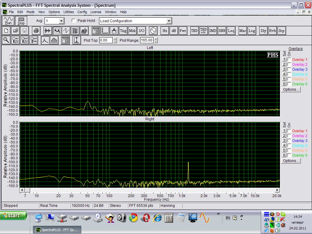

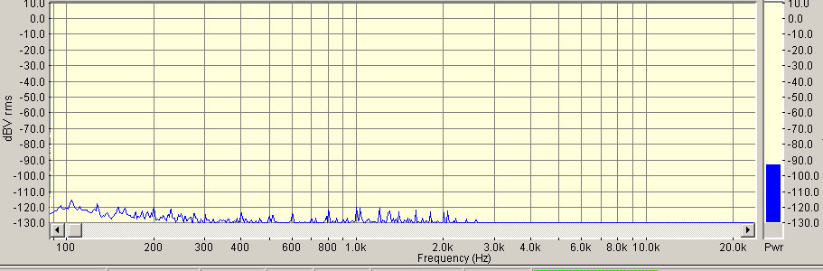

    Тест АЦП ЕМУ1212
    100мкв и 3мкв генератор внешний, потом приложу встроенный. Единственный минус карты это ВЧ шумы. Собственный шум карты в диапазоне, 1кгц генератор карты лупбек. 1кгц -96дб предел встроенного в спектроплюс генератора, страно "синген" мог ниже

    Тут бы еще приложить спектр без сигнала, с заглушкой входа карты сопротивлением равным стандартному (просто для вычитания артефактов анализатора как таковых, и шума источника). Но что-то все сильно лучше чем у меня было когда-то в Спектралабе с генератором (правда, карточка была СаундБластер128).

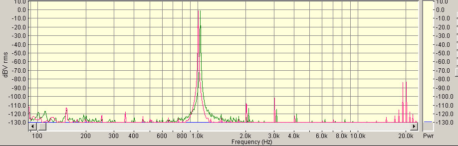

    если нетрудно снять спектрограмму г3-118
    Красный 0404, зеленый Г3-118.

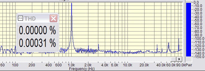

    По умолчанию Re: Г3-118 параметры
    AS79, Вот за картинку большое спасибо, пролили бальзам на душу, отличия не сильно большие, скажем так не катастрофические. Третья гармоника г3-118 где то -115дб . Если поиграться с настройками картами просто достижимо -110дб с програмной компенсацией просто одной третьей гармоники как преобладающей тоже просто имеем -115дб, можно и лучше скомпенсировать.
    Я тут кстати свой гнчр-2 за полчасика между делом догнал до такой картинки, те же 200кгц
    А вот от фильтров 118 я бы неотказался
