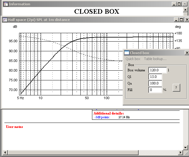

    голова Peerless XLS 830500 пробовал ее моделировать в ЛСПкаде, в 120 л ящике ФИ играет от 20 ГЦ по -3дб, ЗЯ - 27Гц, и это без всякой коррекции и с весьма гладким спадом (может ошибаюсь?)
    Есть у меня такое ощущение, что где-то ошибка закралась...

    вот графики выкладываю - один в ЗЯ, другой ФИ. ФИ по -3 дб получается 22Гц, групповая задержка на 22Гц -15 мс, для кино, ИМХО, достаточно

    А вот и картинки к 9 посту, раньше не получилось загрузить почему то Предложений по головкам больше нет, я так понимаю?

    Snalan,
    Что-то определенно не так.
    Ну не живет 830500 в таких объемах, физически не может - у неё добротность под 0,2. Проверяй параметры на 830500...может вместо XLS линейки ты подставил ТС из XXLS?
    PS И еще по мелочи...Почему потери на поглощение [Qa] на 100 стоят? При отсутствии заполнения Qa следует вводить ~50.
    Это тот редкий вариант, когда можно для фазика усь с положительным Rвых, аля токовое питание. А что, я бы сделал. Только усь нужно ватт на 400, не меньше. Ну, можно простенький сваять. Тут же только на бас, главное чтобы питание повыше, первый полюс никого не волнует вообще.

    gross,
    Наверное самое простое что с ней можно сделать это ПИ, собственно на это и производитель намекает, ну и само собой все вариации с использованием коррекции усилителем.
    XLS - линейка явно не из "простых", наверное понимая это, пирлесовцы и выпустили XXLS линейку - с более "дружественными" параметрами, что-бы было можно просто купить, воткнуть и оно заиграло

    В апликейшн ноут пирлессовцы рекомендуют для нее следующее:
    Vented cabinet data:
    Total volume: 40
    litre
    Port diameter: Ø90 mm (double flared recommended)
    Port length: 510 mm
    Tuning frequency: 30 Hz
    High pass filter (highly recommended): Q: 0.7, Fo: 20 Hz
    Еще есть вариант с пассивным радиатором.
    Passive radiator system data:
    Total volume: 35 litre
    XLS 12" slave with 625g Mms Order Id 830549
    Tuning frequency: 20 Hz
    High pass filter: Cut off frequency: 17 Hz, Q: 0,7
