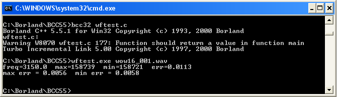

    Прочитал тему об использовании LTSpice в качестве детонометра Алексея Никитина. Очень изобретательно и в лучших традициях "из того что есть".
    Единственный недостаток - невысокая эффективнось. Цифровая симуляция аналоговой системы вычисляющей величину по цифровым данным. Необходимость "пить чай" пока идет счет - некоторое неудобство.
    Пока я не нашел ни одного точного описания стандарта как правильно измерять.
    DIN или IEC - если у кого есть, поделитесь и я улучшу инструмент. А пока - иллюстрация принципа, но вполне полезная.
    Итак я написал очень простую программу. На входе WAV (mono 44 16). Вычисляются точки пересечения нуля и на выходе записывается WAV сигнала ошибки по сравнению с идеальным 3150 Гц.
    Заодно вычисляются отклонения и выдается цифра - максимальное отклонение.
    На тестовых фаилах полученых из программы wowgen результаты правильные, но надо реально получше обработать результаты. Например выкинуть случайные ошибки, подсчитать RMS. Можно и применить взвешивающий фильтр (когда найду стандарт).
    А пока выходной фаил открывается Audigy (любимым редактором WAV) и сразу видно: частотная модуляция. Можно и спектр посмотреть.
    Глабное достоинство - работает за милисекунды на 5 MB входных данных (минута записи).
    Скажите куда положить если надо. Исходники прилагаются для всех желающих.
    На картинках работа самой программы и вид на выходной файл.

    OK, вот версия которая собирается bcc32.

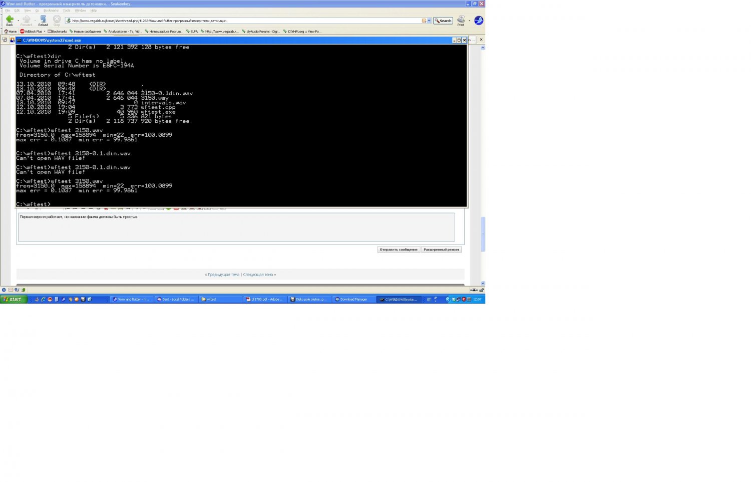

    По умолчанию Re: Wow and flutter - програмный измеритель детонации.
    Первая версия работает, но название фаила должна быть простая.
    26.07.2006
