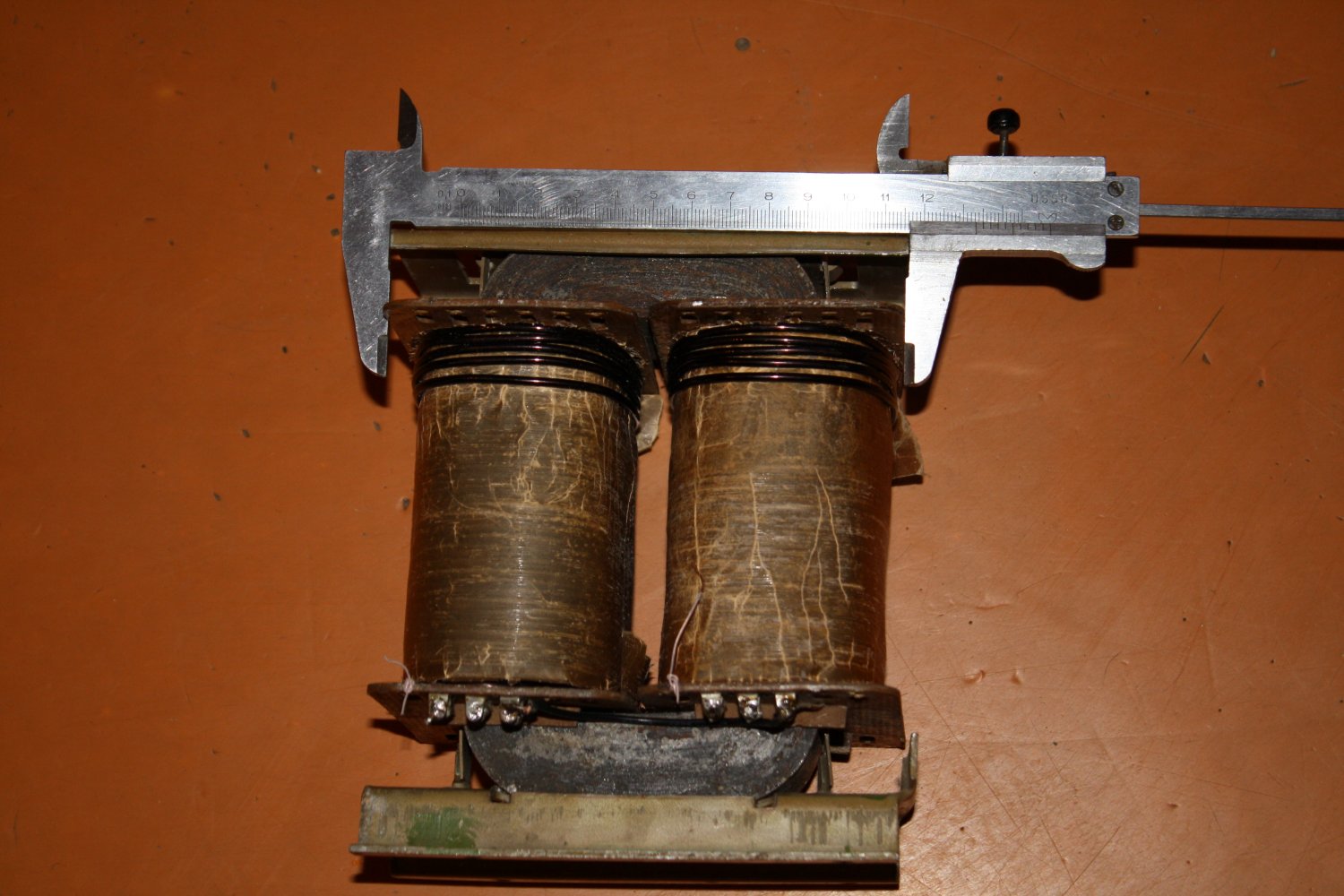

    Какая может быть его мощность? сила тока?
    Вот такой трансформатор:
    Диаметр провода первичной обмотки 1мм
    диаметр провода вторичной обмотки чуть больше 2мм,
    Обе вторичные обмотки выдают по 15 вольт. Можно ли на этом трансформаторе сделать блок питания для авто усилителя и можно ли как-то смотать обмотки до 10-12 вольт?
    Можно соединять обмотки параллельно?

    Это что, распостраненное извращение с использованием автокомпонентов дома? Судя по картинке, отмотать вторичку не особая проблема. А мощности транса с лихвой хватит для любого автоусилка, кроме экстремальных киловаттников.

    Я насчитал 42 витка во вторичной обмотке на каждой из этих штук уж извините как они называются не знаю, До какова количества витков сматывать вторичную обмотку чтобы было напряжение 9-10 вольт ?

    Это ТС-180 похоже 180 ватт, смотать можно и нужно, содинять параллельно можно, но нужно убедиться что в каждой обмотке равное число витков чтоб не возник выравнивающий ток.
    Нужно чтоб без нагрузки обмотки выдавали порядка 11.5 вольт, чтоб потом после выпрямления и сглаживания получились 14 вольт.
    В итоге можно ожидать от него порядка 15 ампер - на питания магнитолы потянет, но лучше чтоб в фильтре БП стоял конденсатор на 0.5 фарады.

    составляем школьную пропорцию:
    42 витка дают 15 Вольт
    Х витков дадут 12 Вольт
    решаем пропорцию и находим Х. дробный результат округляем до целого числа витков.

    по 32 витка
