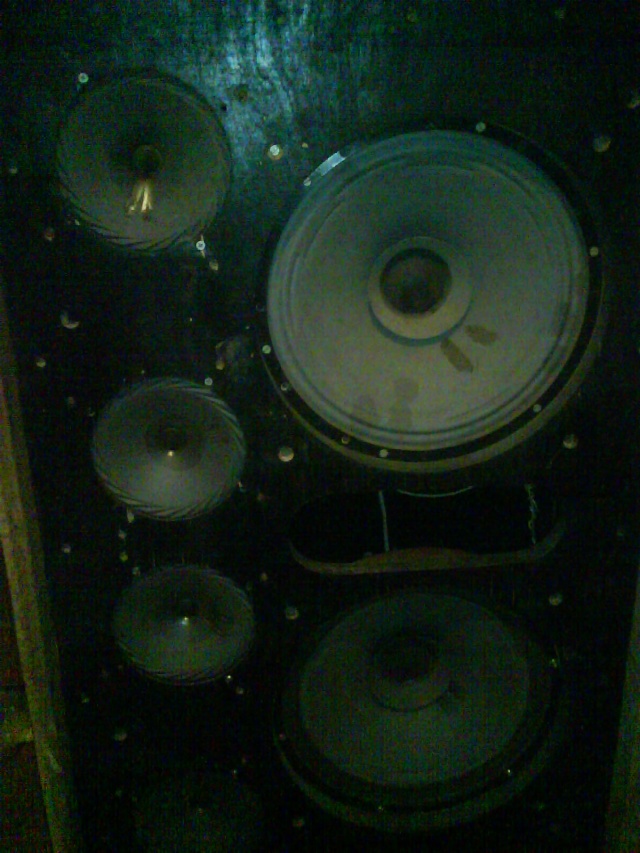

    По умолчанию И снова ВЕНЕЦ мож кто знает?
    Везде есть инфа о разных "венцах" тока про эти нигде ниче не нашел( может кто знает о них чето расскажите

    А чего про них рассказывать?
    Два 4а32 плюс четыре штуки 3гд38 под колпаками в качестве пищиков.
    Фазоинвертор (овальное отверстие в передней панели). Поглотитель - подушка из шерсти.
    Корпус - фанера, обтянутая виниловой "кожей" (в моём случае - грязно-красного цвета ).
    Впечатления - звук энергичный, но весьма грязный.
    Если без переделки, то с учётом внешнего вида и размеров - на школьную дискотеку.
    Я от своих оставил корпуса (ободрав) - ждут своей участи.

    Дада это у меня все на месте, вот корпус...фанера погнила теперь все из дсп 2см толщиной. И насчет фазоинвертора - хотелось на него хоть взглянуть т.к. у меня он отсутствует, есть только овальное отверстие.
    насчет звука - ударные играют хорошо(бахает так что душа дрожжит) ну про басы говорить нечего 4а32 не для музыки вабще сделаны)
    Дык, это отверстие и есть фазоинввертор....
    Вполне классичесский вариант.
    Длина фазоинвертора - 20мм.

    тюю я то думал у меня чегото нехватает а получается всегото довести до ума корпус и и прикрыть крышкой с тканью=)
    Добавлено через 6 минут
    тут появилась безумная мысль сделать ФИ или смысла нет?
    Добавлено через 1 минуту
    просто хочется максимум выжать из этого шкафа

    Если под "максимумом" иметь ввиду получение качественного звука при небольшой мощности и минимуме затрат денег и сил, то я бы предложил продать всю начинку и на вырученые деньги купить пару ШП поприличнее, к примеру ноэмовские 100ГДШ или те же 4а32, но хорошие - старые ломовские.
    Поставить в каждый корпус по одному широкополоснику, ну а оформление сделать "по вкусу" - ОЯ, ЗЯ, ФИ, ПАС, благо корпус позволяет поиграться с разными вариантами.
    Собственно я это и собираюсь сделать - руки просто никак не дойдут.
    Я не знаю, какие 4а32 стоят у Вас, но у меня в них стояли весьма корявые самаркандские 4а32 - не лучший вариант.

    об этом тоже думал но начинку менять пока не буду тк времени на все нехватает
    Дело в том что там два разных динамика стоят..точнее я их туда поставил т.к. в наличии после всей длинной истории проживания этих колонок у меня оказались потроха отдельно+как говорил уже гнилой корпус заменненый позже ДСП. ну а динамик видимо тот который корявый т.к. размер магнита не впечатляющий: 4А-32 15ом 25 вт. а второй, коих у меня 2 но в рабоч состоянии один только, 4А-32В 16ом 25вт. Видимо у меня оба варианта. вопрос такой какова средняя цена этих 4А-32 ну и 100ГДШ?
    даа.. а если бы можно было вернуть время было бы 2 венца целых и еще 2 корпуса специально предназначенных для транспортировки но без динамиков

    У меня тоже были такие колонки,
    Я их сделал по менще (легче перемещать ),Оставил толъко 4А-32 а на високие подключил рупорныи драивер, Корпус был 600 мм в ширену я отпелил часть с 4 маленкими динамиками получилось 460 мм, Место оргинального красного покрития натенул серую небелъную ткань,

    Апну тему.
    Сегодня приобрел такое же хозяйство, как на фотке в первом посте. Внутри по две штуки 4А32В (правда, вторую колонку еще не вскрывал), производства Самарканд.
    Покупалось для пьянок на открытом воздухе за 2500 рублей. Усилитель куплен ранее, тоже "венец", который моно и в максималке вытягивает 160 вт.
    Теперь хотелось бы знать, какие меры предосторожности предпринять с этим вторметом, дабы не допустить преждевременной кончины? Ну и вопрос - не переплатил ли я за них?

    Это слишком резко, просто их всегда засовывали в ящики необъяснимой конфигурации с продухами, вместо фазоинверторов, вот получалось то, что мы видим.
    Это как советские электрогитары, производимые из отходов производства автомобильных кузовов, вроде гитара, а играть нельзя.
    В правильном корпусе динамик от 50Гц честно играет и АЧХ не плохая. (имею в виду 4а32 с пропиткой и большим чёрным магнитом, другие варианты на самом деле не играют).
