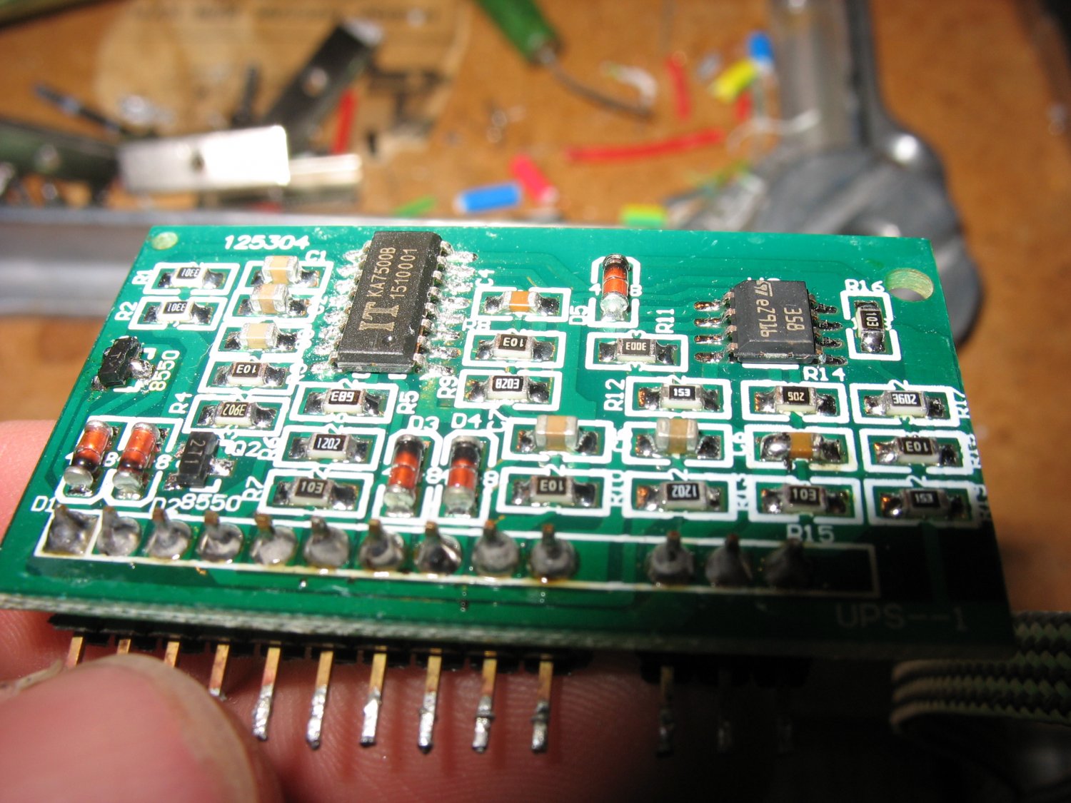

    Вопрос [UPD3] Преобразователь 12-220. Замена полевиков и смд PNP и все работает.
    UPD 2011
    Сдох преобразователь. Внутри есть защита, но её не хватило.
    Сдохли полевики в нижней стороне и в верхней, но не все.
    Сдох один транзистор после 494 контроллера
    Впаял BC807 полет нормальный.
    Преобразователь простой до ужаса, но ничего лишнего (кроме полевиков) пока не горело.
    UPD_old
    В преобразователе сдохли три irf3205 и одна irf740 все остальное осталось рабочее.
    494 дергает полевики управляя смд-транзисторами.
    ниже 10.8 вольт не работает, защиты по току так и не нашел, наверное стоит только со стороны полевиков irf740, защита по перегреву со стороны irf3205

    По умолчанию Re: Чиню CAR600 китайский инвертор 12-220\ помошь приветствуется
    крайний вывод оказался термозащитой.
    Выпаял плату с 7500b, подал 12в, на 14 5в, на 12 12в.
    на пятой ноге пила, покрутил туда сюда её(резистор Rt стоит на большой плате, а не на этой, поэтому я переменник подпаял)
    На 9 и 10 выводах НИЧЕГО.
    Че делать?
    Есть с высоковольтной стороны ещё какая-то st 324 n009924
    в гогле меня забанили, может кто знает какие есть аналоги с 14ю ножками.
    микросхема производится в компании со страшным названием RONG SHENG ELECTRONICS CO.,LTD

    Аватар для YARiddiK
    18.11.2006
    север
    789
    выпаял только два из четырех высоковольтных. Получается после диодов и конденсаторов после трансформатора ничего не осталось- истоки двух выпаяных irf740 шли на стоки двух оставшихся.
    Если менять ключи, надо ждать недели две, пока почта дойдет.
    Диоды неохота выпаивать, искал кз, два защитных после предохранителей выпаял, больше неохота, тк не подлезть по нормальному. На плате все звонятся.
    Взял с древнего блока питания старую к7500b, подал питание, подпаял кондер с резистором и та же фигня- на пятой ноге пила есть, на 9 и 10 или какой там, запутался уже, ничего нет там, может смотрю как-то не так.
    Все ключи заменил, высокая сторона ни на что не нагружена. напряжения после трансформаторов нет, прямоугольных импульсов нет.
    Что надо, чтобы импульсы были на tl494? 12вольт на 12 ногу и частотозадающую цепочку?
    Соединял 4 ногу с 7ой- появляется постоянка 11.9 вольт на 10 ноге (это k7500b из компрьютерного блока.) Может рабочий блок открыть от которого преобразователь питаю, да посмотреть что там у него на 9ой ноге?
    До микры перед затвором транзистор с диодом стоять, а транзисторы смд не пробитые.
    Объяснил бы ещё кто как поломка в таких слуаях происходит, я бы вообще рад был. 3205 прегревается, пробивает ключи 3205 тк в данном температурном режиме им не потянуть такой ток, irf740 ещё открыт, и тут почему-то при разрядке конденсатора в лампе дневного дохнут те 740-ые, которые истоками после моста стоят
