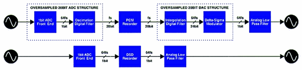

    Вот и картинку интересную нашёл:Нажмите на изображение для увеличения.
Название:	Сравнение трак&#10.gif
    тут можно схему к картинке найти https://forum.vegalab.ru/showthread....литель-для-DSD
    но вопрос не об этом был ...
