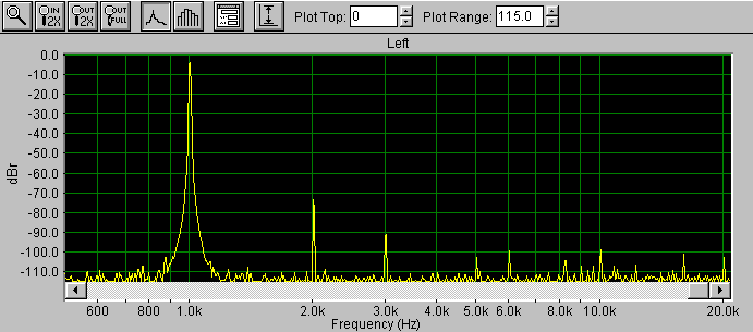

    недавно я закончил разработку ультралинейного УН. Усилитель имеет очень низкие искажения, характерные для систем с обратной связью, но построен он без обратных связей и кроме того в нем отсутствуют тепловые искажения. Полоса частот 2 Мгц. Выход -десятки вольт.
    Тема измерений заинтересовала меня потому что при попытке измерять параметры усилителя искажения звуковой карты оказались сравнимы с искажениями усилителя и достоверные измерения просто не удается провести. Уровень искажений порядка -100дб, -90 дб. Особенно при больших напряжениях, 1 В с выхода карты и еще зависит от этого напряжения. На этом уровне карта вносит не меньше усилителя. Конечно можно заняться поисками очень хороших карт. Но это не вызывает большого энтузиазма, потому что на уровне -120 дб легко получить ошибку по причинам не связанным непосредственно с картой.
    Проблему я решил с той картой которая есть, без применеия дополнительного железа, дополнительных элементов или фильтров.
    Не хватает только некоторого софта. Костя Мусатов упоминал амплитуды и фазы,
    может быть он и подскажет. Заранее спасибо за совет всем.
    Нужен простой софт, который будет анализировать вав файл и как результат выдавать табличку со списком гармоник их амплитудами и обязательно фазами. Графический интерфейс не обязателен, но если это есть в каком-то пакете, то тоже можно. Обязательно нужны фазы кроме амплитуд.
    Подскажите.

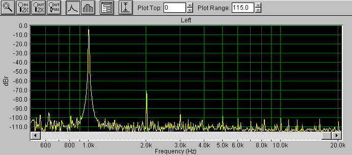

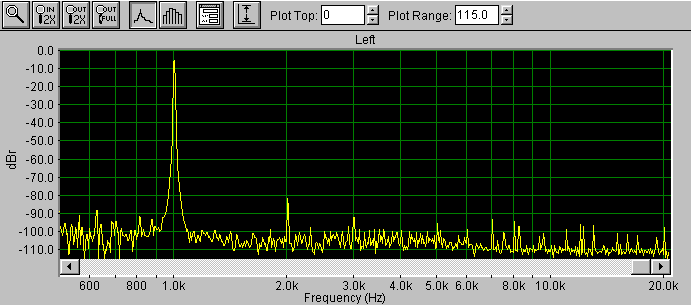

    вчера я хотел определить уровень искажений поточнее и после этого предложить схему на всеобщее обозрение.
    Вот кстати что получилось при входным напряжениичх 500 и 200мв и усилении 8. Измерялся выходной сигнал поделенный в 8 раз.
    (графики внизу, input в названии-входной сигнал, и цифры 200мв и 500мв -амплитуда)
    И еще решил посмотреть нет ли аналогов. Посмотрел и увидел на сайте
    https://forum.vegalab.ru/downloads.php?do=file&id=21
    Моя схема оказалась лучше даже во много раз. Не применяются конденсаторы. Искажения при 500мв входного сигнала ниже точности моей карты. Старших гармоник не обнаруживается -это не видно на этих рисунках, я это смотрел разностным методом. Не надо подбирать элементы, все равно какие транзисторы, можно скомпоновать на полевиках и биполярах, если понадобится такой вариант. Выходное напряжение может быть большим при использовании мощного полевика, сотни вольт, для замены ламп подойдет на сто процентов. Тепловые дрейфы и тепловые искажения в схеме активно скомпенсированы. Во время прогрева ток меняется в третьем-четвертом знаках. В схеме нет отрицательной обратной связи. Я не встречал ни разу описание подобной схемы.
    Но увы, я прочитал следущее:
    "по понятным причинам я не привожу здесь детали - какие именно типы транзисторов я использовал и как именно я произвожу подбор нужных пар."
    и задумался. Потому что если такую капризную схему держат в секрете, то свою я должен держать в сейфе банка. Если бы нашелся какой-то аналог, но мне он не попался, хотя схем я видел разных немало. Самые похожие это схемы компенсации ошибки, но и они сльно отличаются. Так что продолжу искать аналог.

    Uni&Vers, заинтриговали ! Сколько хотя-бы транзисторов? А структура симметричная или нет?

    Uni&Vers, что у Вас за карточка?Судя по графикам требует апгрейда .

    Цитата Сообщение от Uni&Vers
    Она и в симуляторе ведет себя достойно.
    А что показывает схема в симуляторе?По реальным измерениям трудно понять.

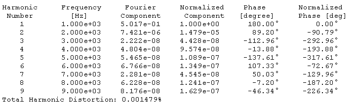

    таблица внизу
    четвертая колонка, Normalized Component, 2 я гармоника 0.001479%, остальных практически нет и общий уровень гармоник совпадает со второй. На входе 0.5 вольт.
    Цитата Сообщение от Alex Nikitin
    Имеется в виду общей ООС или местных тоже нет?
    местных тоже нет, только резисторы в эмиттерах/истоках.
    Это и есть частный случай местной ООС
