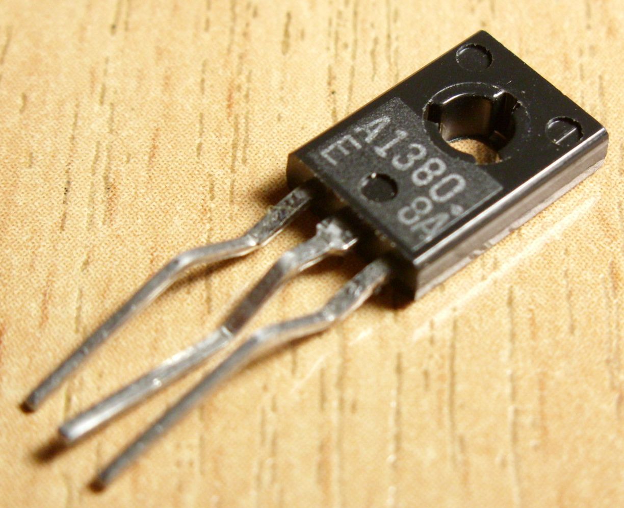

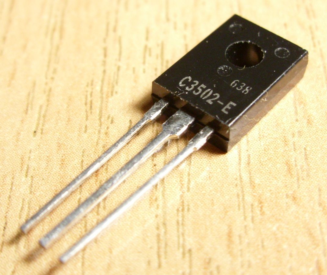

    А интересно, кто-нибудь собрал?

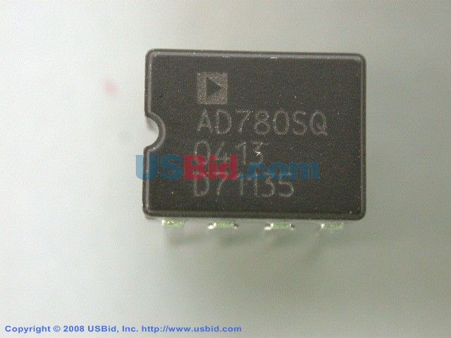

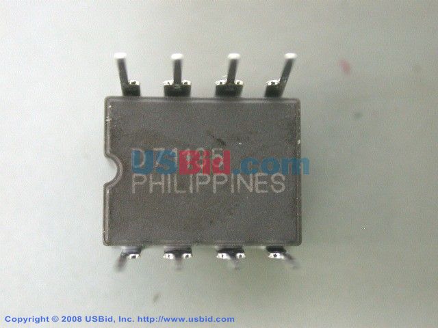

    В интернет магазине www.usbid.com нашел интересующую меня микросхему AD780SQ. Интересует мнение о подлинности этой микросхемы.

    С уважением, Ратмир!

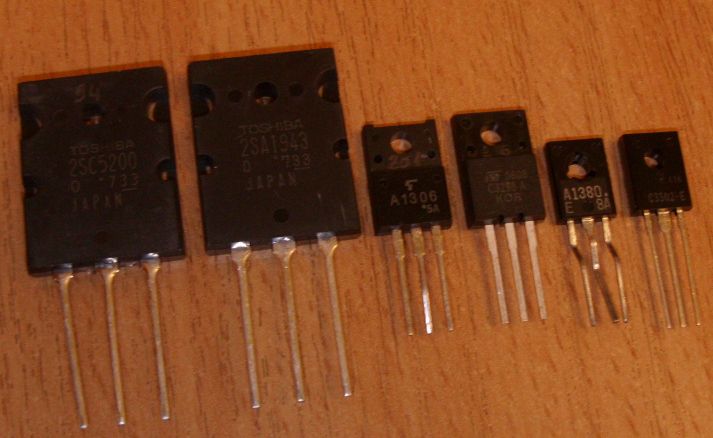

    Люди добрые, помогите пожалуйста определить подлинность транзисторов, представленных на фото.

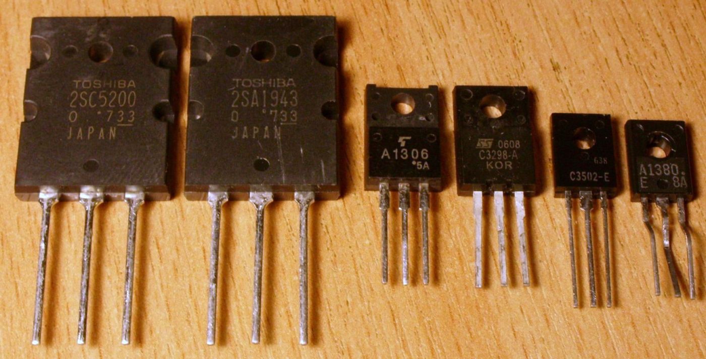

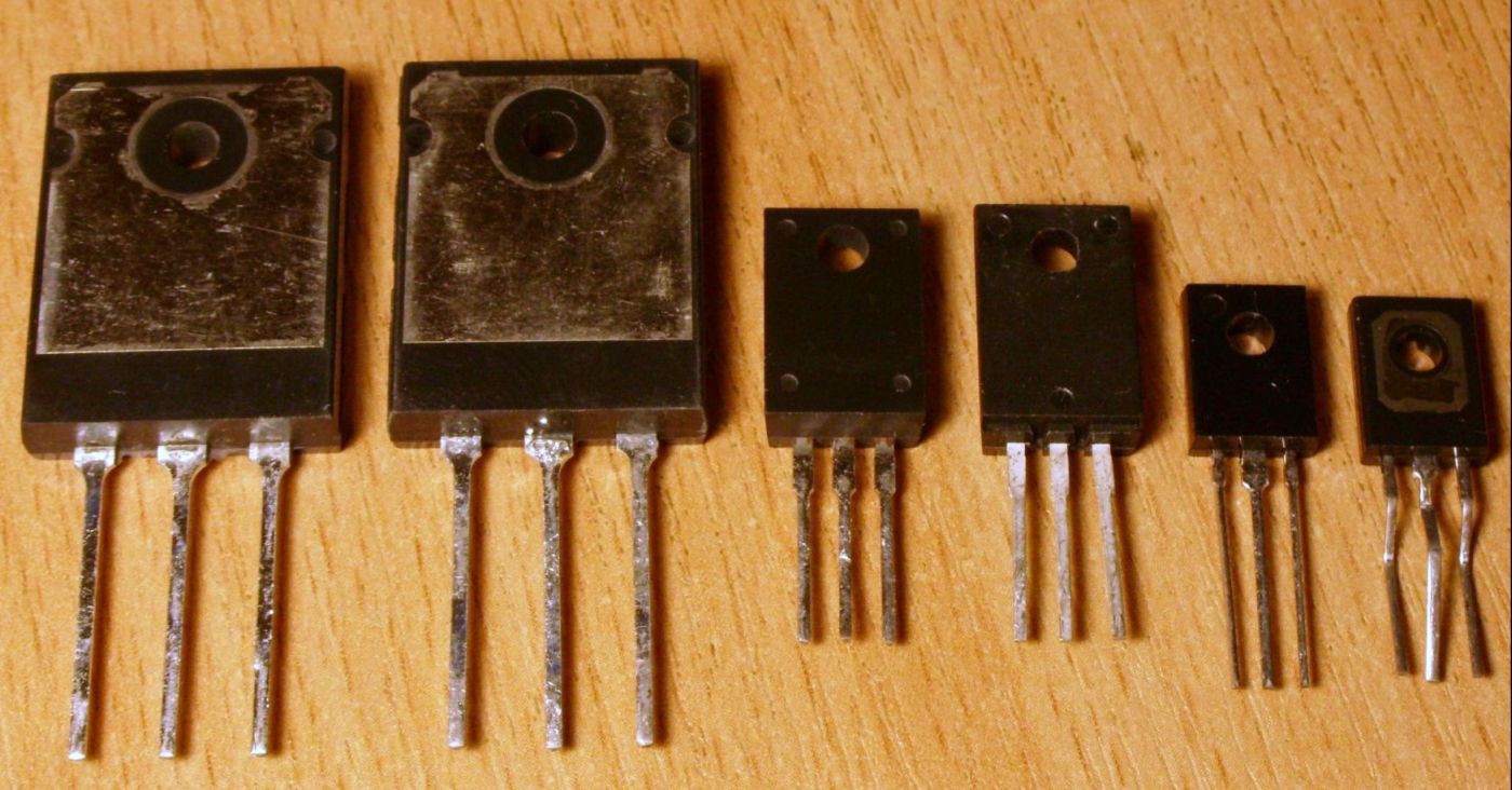

    По умолчанию Re: Фуфло?
    фотка для определения фуфловости

    Djemshut, не ругайся пожалуйста вот переделал? и вид сзади добавил. Что скажите ?
    Могу каждый в отдельности сделать

    2SA1306 с виду оригинальный.
    1943-5200 столько разных бывает, что не понятно какие из них оригинал, и кто их делает.

    Шрифт немного отличается от того, что
    cka3o4nuk, запостил.
    у меня , кстати, тоже такой шрифт на латералах- Тошибах- буквы в лого и надписи *йапан*- с разрывами.
    А вот высечка на выводах похожа на оригинальную- если внимательно присмотреться, то закругления среднего вывода и внутренней(медиальной) поверхности боковых выводов образуют ровные "арки". А вот наружное (латеральное) закругление более пологое и расположено чуть ниже медиального.
    меня больше "мелкие" пугают - уж больно все разные, или так должно быть ?
    С тремя транзисторами вроде разобрался - осталось сомнение в представленных на фото. Специально покрупнее их фоткнул.
    средний снимок похож на оригинальные Саньевские транзсторы..но поиметь в этом уверенность можно только перемерив его параметры.
    У меня таких штук 150 есть, причём полностью таких же, брал из оригинальной упаковки, с саньевскими датакодами, разброс по бэте не превышал 10%, в наихудшем случае.
    а остальные ? - фуфло ?
    может просто производитель другой ? - а начинка нормальная
