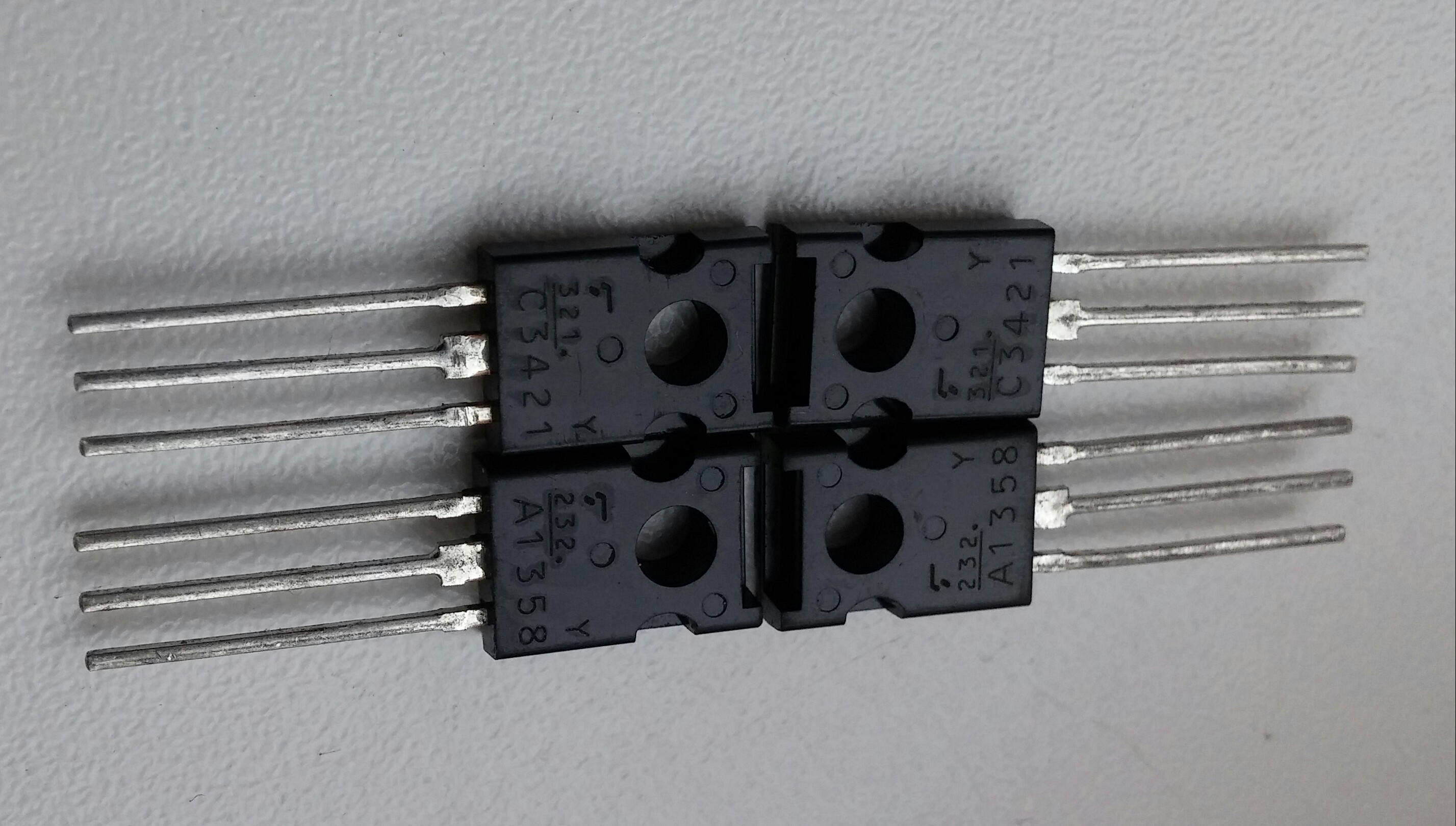

    C утра было это: 2sc3421 & 2sa1358 / А в чём суть вопроса?

    Транзисторы.
    Ели вопрос в оригинальности, то вероятно фейк. У оригинальных шрифт другой, более "жирный".

    EDDiE, фуфло или нет лучше или хуже bd 139\140?

    Однозначного ответа нет. Многое зависит от производителя BD139/140, и того, куда собираетесь применить сравниваемые транзисторы.

    фЕДОР ЧАЛЫЙ, в клоне lehman bcl. Сравниваю с fairchild

    Уже куплены или это фото с ебэя?

    Были в комплекте усилителя, как и ничиконы kz и альпс, которые оказались настоящими.

    То что на картинке, точно не тошибовский оригинал sorry Тошибовские оригиналы маркируются как правило краской или иногда shalow laser etching. Здесь скореее всего аналог от какого нибудь китайца типа Wolong или Inchanhe Semiconductor
    Кстати любопытно получается, если поискать на али SА1358 или SC3421 отдельно, то типа первые десять результатов будут транзисторы от Inchange Semiconductor маркированные как Тошиба. Если искать пары то то, что на картинке, выглядит точно как оригинал
    С другой стороны, откуда взятся оригиналам? тем более у китайцев? в 2006 году эта пара была заявлена как Not Recommended for New Design как правило в этом статусе долго не живут, пару тройку лет и производство прекращают. Tо что остается это или аналоги, или произведенные по лицензии кем то другим компоненты. (естественно запас на склад для ремонтов но он как правило не сильно большой)
    A вот выходники, если это нечто достаточно дешовое, а не какие нибудь Санкены или нечто подобное, китайцы кладут как правило оригинальные, и они будут вполне работоспособны если их не насиловать чрезмерно. В любом случае с покупками на али со сравнительно дорогими транзисторами с вероятностью 99,9% получите китайский аналог. На ебае есть некоторые, очень редкие, варианты

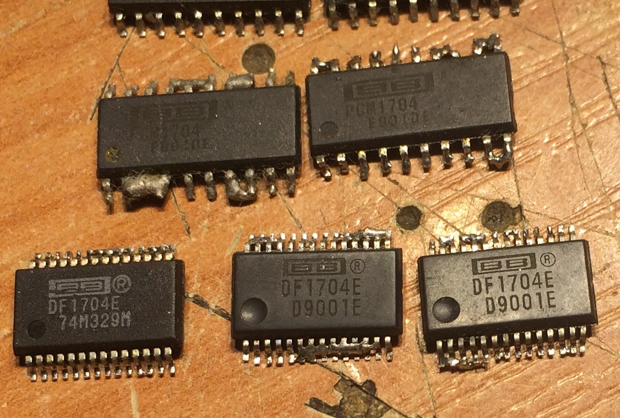

    Как по вашему мнению дф1704- оригинал?

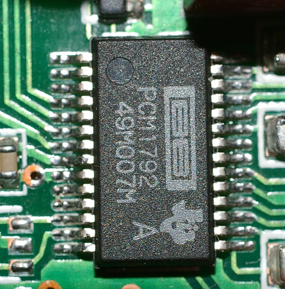

    PCM1792A - маркировка смывается ацетоном, вых. напряжение и остальные параметры вроде соответствуют. Брал здесь, на форуме, новые в ленточной упаковке. PCM1796 - установленные в фирменном изделии 2011 года выпуска - маркировка не смывается...
    Кто, что может сказать по этому поводу?

    Ясно, спасибо, в ведро.

    В ведро то в ведро, но оригинал достать достаточно трудно в силу того что они более Тошибой не производятся A эти по крайней мере должны быть работоспособны
    То есть можно собрать и с ними, единственно что не стоит их гонять слишком близко к мах параметрам по Uкэ. А тем временем искать оригиналы
