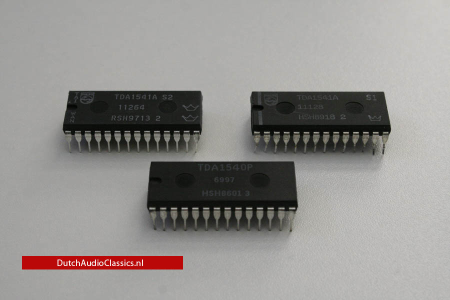

    Pest, а чем вызваны сомнения по ADUM и AD1865 ?! По мне так нормальные чипы
    А вот TDA 1541... вообще-то на корпусе должен быть логотип фирмы Philips и короны (у меня были когда-то и в CD-плеейре Маранц был установлен),
    а подобная маркировка, что на фото, на TDA 1540 похожа, т.к. не особый спец. пошерстил инет, на этом сайте сами посмотрите - там фото и тех и других...
    Если перемаркировка, то зачем...?! Может кто другой расскажет, кто в теме?!

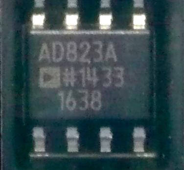

    Купили сентябре 2015 г. в "Чип и Дип" AD823ARZ, брали сразу 10 штук. Смущает цена, за штуку 160 рублей. Это оригинал или нет?

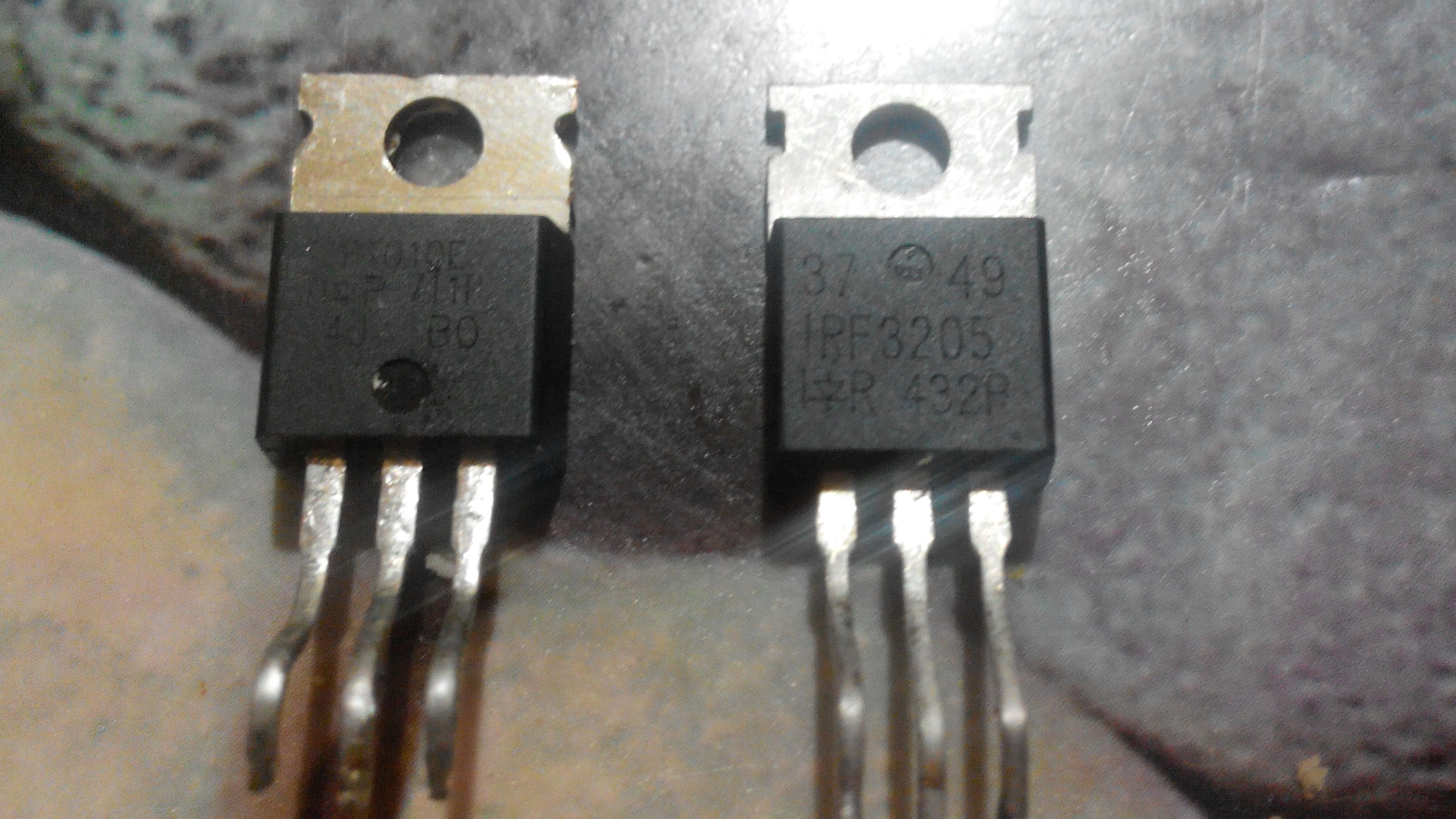

    По умолчанию Re: Фуфло?
    Справа 3205 оригинал или подделка( фото в сравнении с 1010 той же фирмы)..
  5. #3304
    Завсегдатай Аватар для Fusion
    24.06.2006
    2,102
    Я в правом особой крамолы не нахожу
    Все аккуратно и лазер и лого и лужение ног

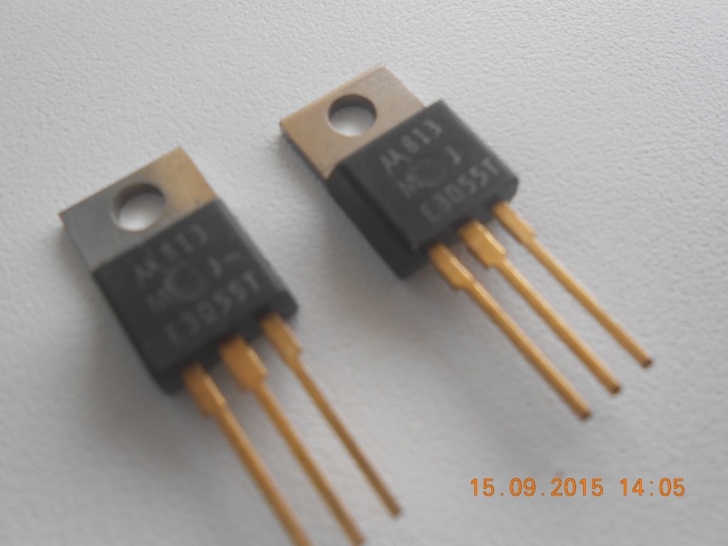

    Здравствуйте! Пришли транзисторы MJE3055, потделка или нет? Стоит значок моторолла, и вывода желтоватого цвета, анодированные вроде. Первый раз вижу с такими выводами. Извиняюсь за качество фото, на макро плохо снимает мыльница )

    Завсегдатай Аватар для Pest
    02.07.2009
    Архангельск
    2,276
    Я тоже думаю что оригинальные. TDA1541 сам выпаивал из старого проигрывателя.

    Caesar,
    Выглядит обыкновенно, вот только первая строчка надписи говорит, что это скорее AD823AARZ.
    Вообще так делали транзисторы в 70х годах прошлого века. И маркировка точно оттуда же.
    У меня так же позолоченые есть образец BD135 с таким же шрифтом и пластиком и не позолоченые BD136 с таким же шрифтом и серым пластиком только корпуcа у них TO-126. И шрифт точно так же криво нанесен. Вывод: лютый винтаж . Сейчас так точно не делают.
    Обычные позолоченные выводы.
    Оригинальные камни старого выпуска.
    Типа наших "с 5-й приемкой".
    Наш аналог кт-819 г.

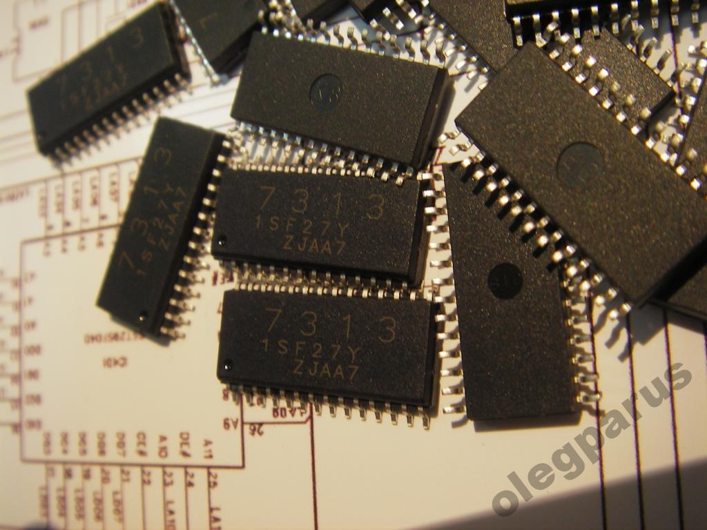

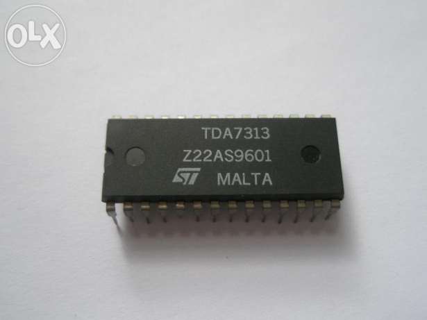

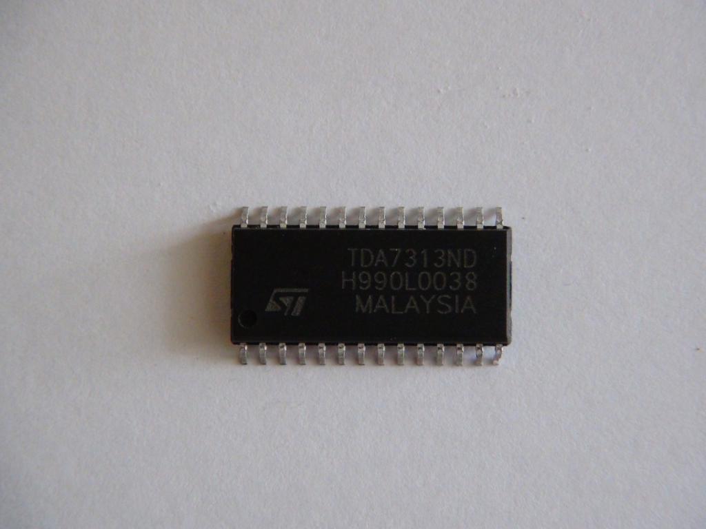

    Микросхема TDA7313, подскажите пожалуйста что из этих оригинал, а что подделка... На первом фото шрифт не вызывает доверия, хотя у каждой фирмы свои причуды могут быть..
    Нет, не подделка.
    BD139 тоже бывают с такими ногами.
    Нет, не подделка.
    Спасибо. А то удивился если честно, с позолотой в ТО220 ещё не сталкивался! Кстати эти транзисторы заказываю не первый раз в одном и том же магазине и каждый раз приходят с разной маркировкой, хотя поставщик как они говорят один. Пока вроде все работают. Да и пришла эта парочка почти в 2 раза дороже чем заказывал до этого, из музея наверное экспонат
    Не указал, что если все остальные параметры в пределах даташитных +-5%.

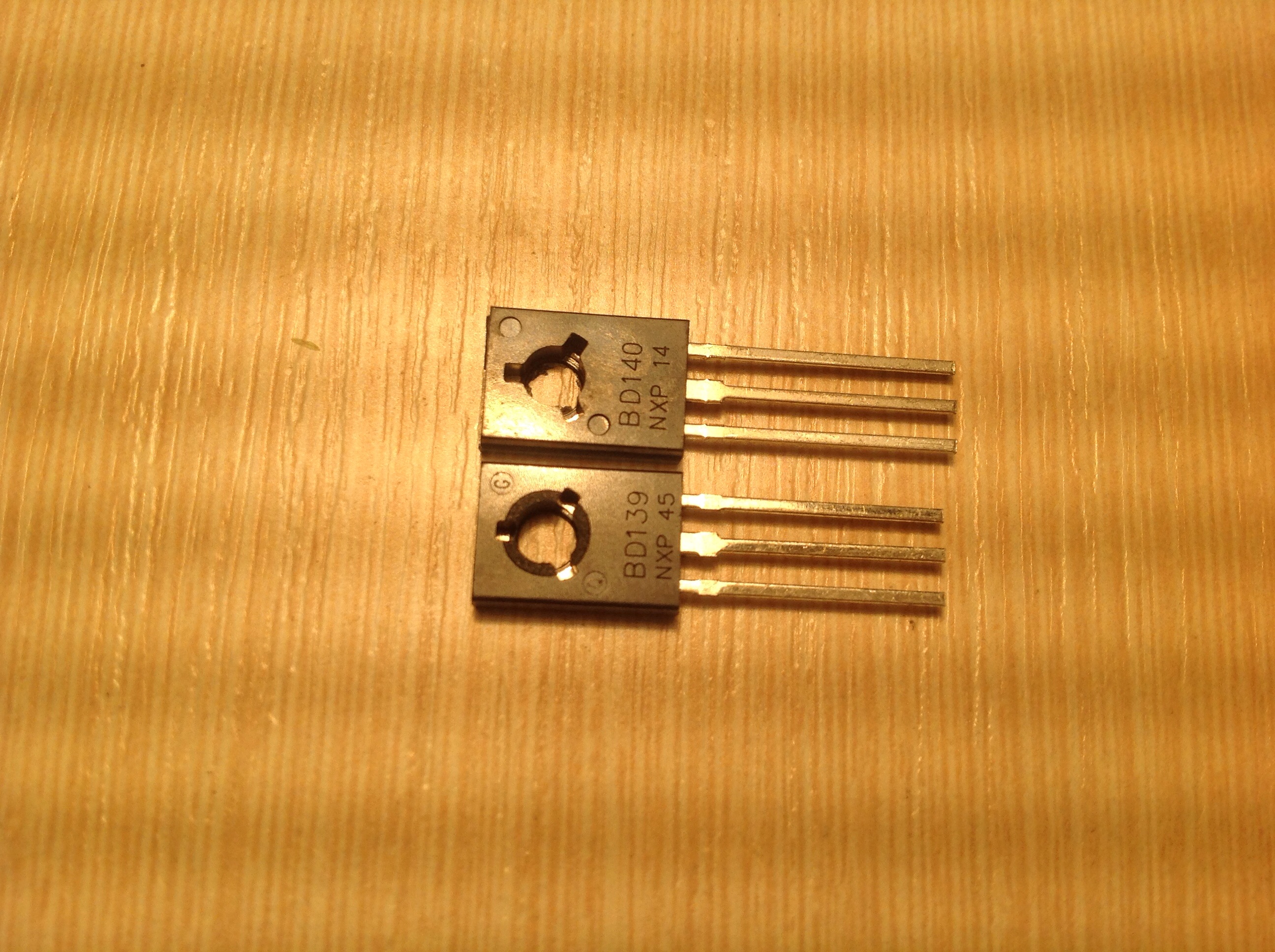

    Купил bd139-140, очень удивился значку nxp на корпусе, филипс их вроде не выпускает уже давненько, к тому же разная длина ножек навевает неприятные мысли Померял ёмкость к-б, у 139 - 18 pF, у 140 - 30 pF, в даташитах как на зло не указывают сколько должно быть при нулевом напряжении, как думаете, подделка?
    Блестящий испещрённый "царапинами" металл - признак новодельности.

    Официальный сайт http://www.ru.nxp.com ничего не знает про данные транзисторы. А китайцы не дремлют...

    NXP - это в прошлом Филипс, они их точно выпускали, но сняли с производства, вот их даташит: http://www.alldatasheet.com/datashee...IPS/BD139.html
    Но вот именно эти что-то не внушают доверия. Хотел хоть по ёмкостям сравнить.
    Плюс заоблачный коэффициент передачи тока базы (270 и 330 на 1 мА) и магнитящиеся ножки.
    Последний раз редактировалось Антиламповик; 20.09.2015 в 21:08.
  20. #3319
    13,183
    Самый яркий признак того, что эти транзисторы "новодельные", т.е., сделаны в Китае, - блестящий, испещрённый "царапинами" металл.
    С обратной стороны подложка такая же.
    А почему все покупают BD139/BD140?
    Есть же куча других транзисторов со схожими параметрами....
