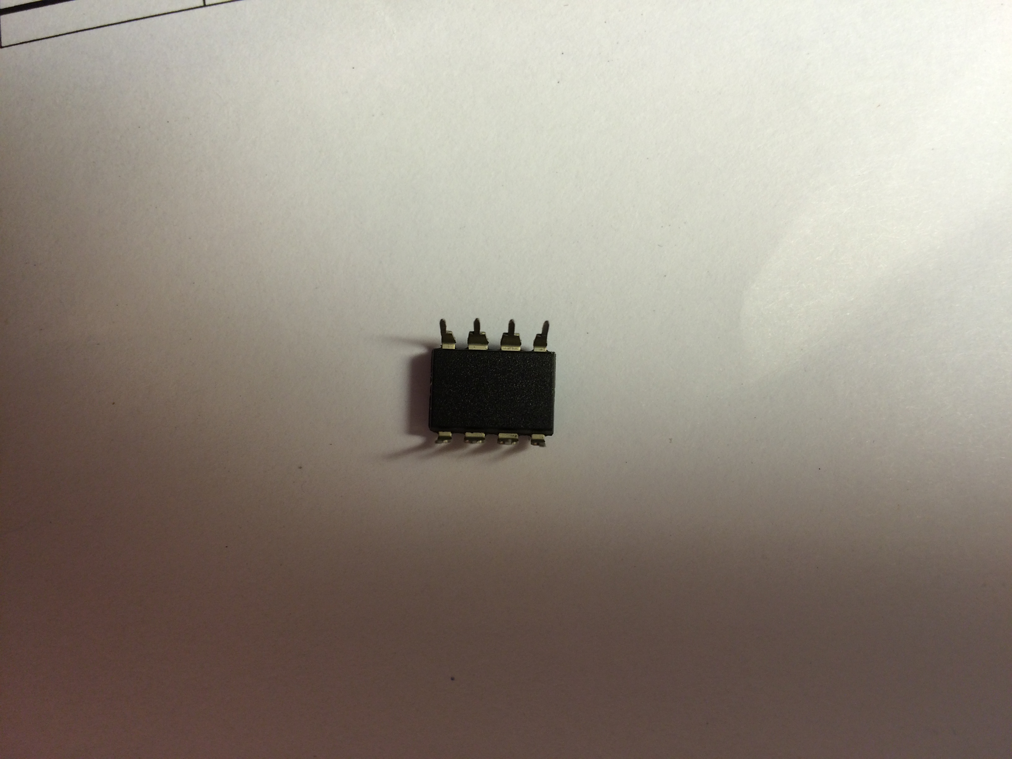

    По умолчанию Re: Фуфло?
    Как Вы думаете, АД823 та, что сверху родная?
ID:	227641   Нажмите на изображение для увеличения.
ID:	227642   Нажмите на изображение для увеличения.
    С уважением Дмитрий.
  5. #3064
    Завсегдатай Аватар для aal
    04.11.2004
    2,854
    фейк
    Обрезайте фото, оставляя только объект исследования...
  6. #3065
    Тупой шнурковщик
    23.11.2006
    2,469
    фейк
    Как определил?
  7. #3066
    04.11.2004
    2,854
    Я таких АД в дипе не видел. На дне есть тиснение как правило + страна. На лице обычно есть значёк. сама поверхность равномерно шероховата: т.е. больше текстура, нежели литьё. на фейках такое редкость.

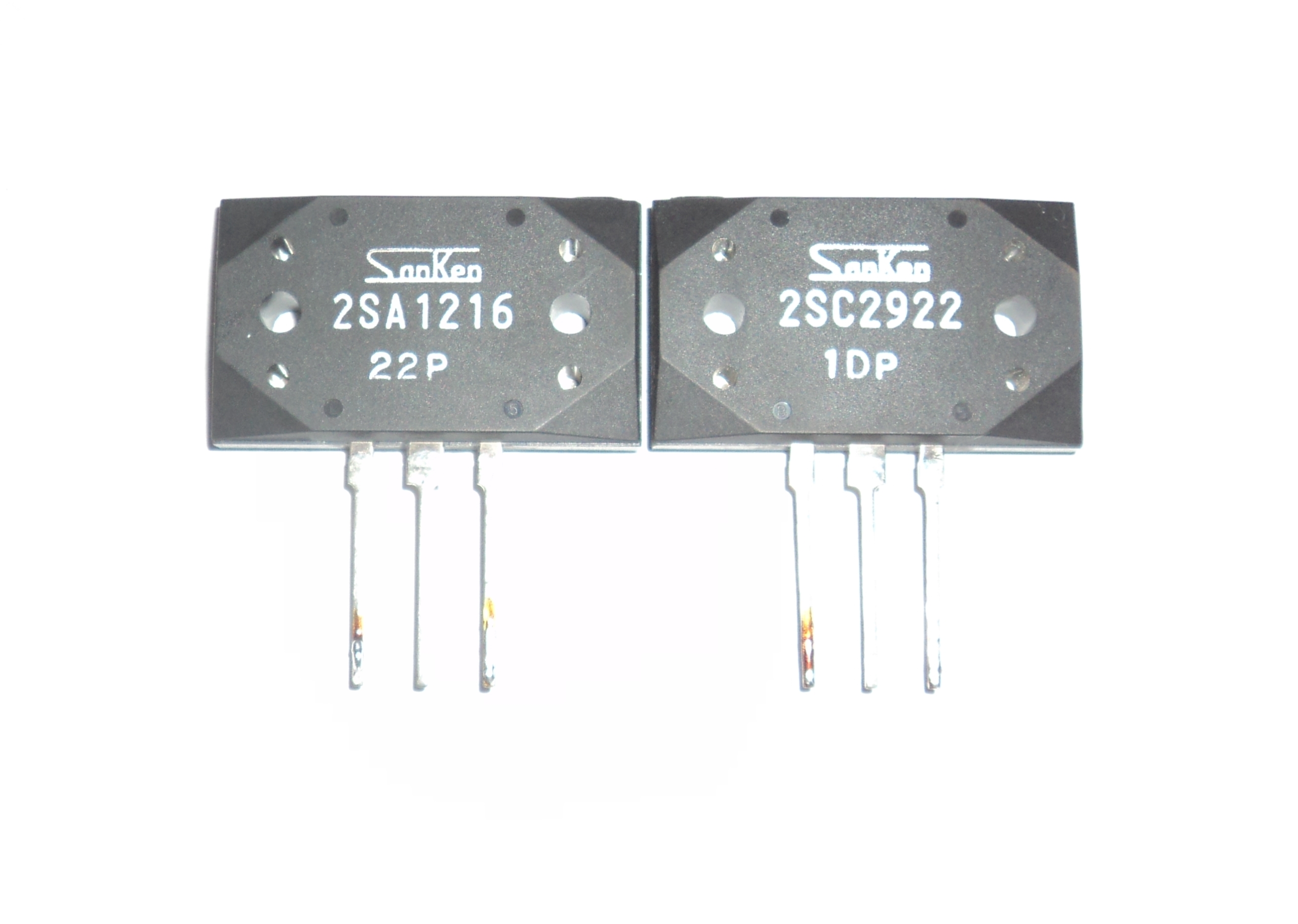

    Всем здравствуйте!
    Вопросы по Санкенам уж задавались, но как говорится - у кого что болит....
    В сети промелькнула инфа тут, спасибо Alickkk те, что блестят как отпалированные - фейк. Вот и зачесалось. По весу мои - 18,4...19г.
    Краска маркировки не стирается ни ацетоном, ни растворителем (правда от души я не стал усердствовать), сам цвет с серебристым оттенком.
    По коэффициенту на токе в 1А очень близки (одной проводимости - в 1..1,5%, npn-pnp чуток больше).
    Взял недорого в местной радиолавке за недорого по нынешним временам.
    Да вот блеск металлической подложки (заелозиной и царапанной за давностью хранения в ящике)
    не даёт покоя.
    Подкажите пжлста, как ещё их испытать, не хочется молоточком то....

  13. #3072
    Тупой шнурковщик
    23.11.2006
    2,469
    С виду похожи на нормальные.

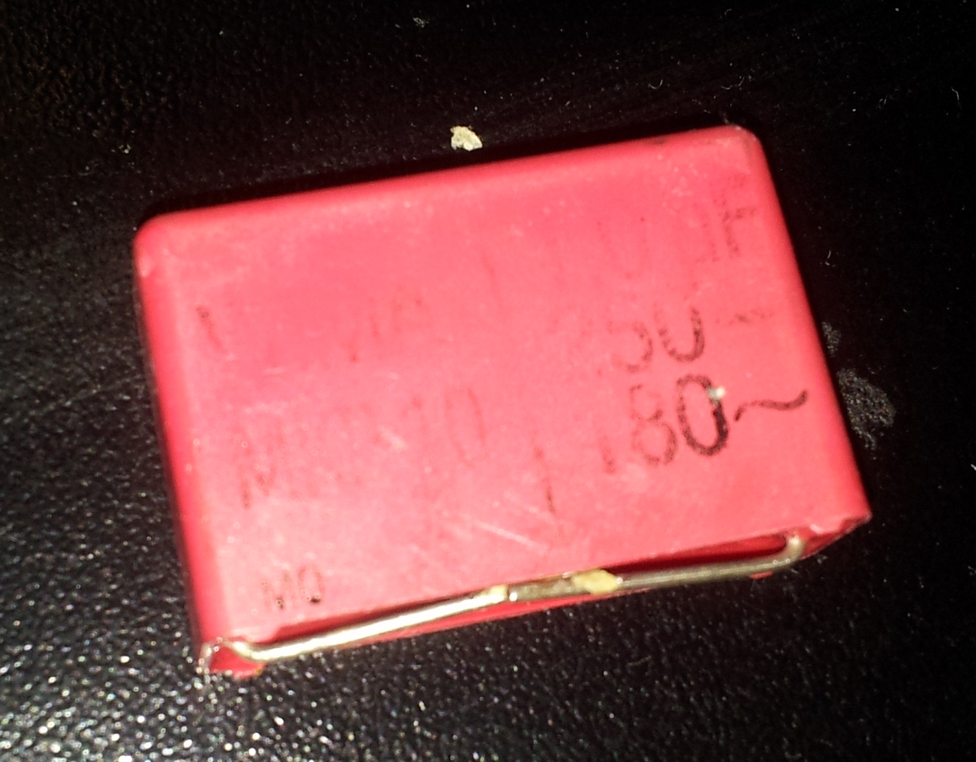

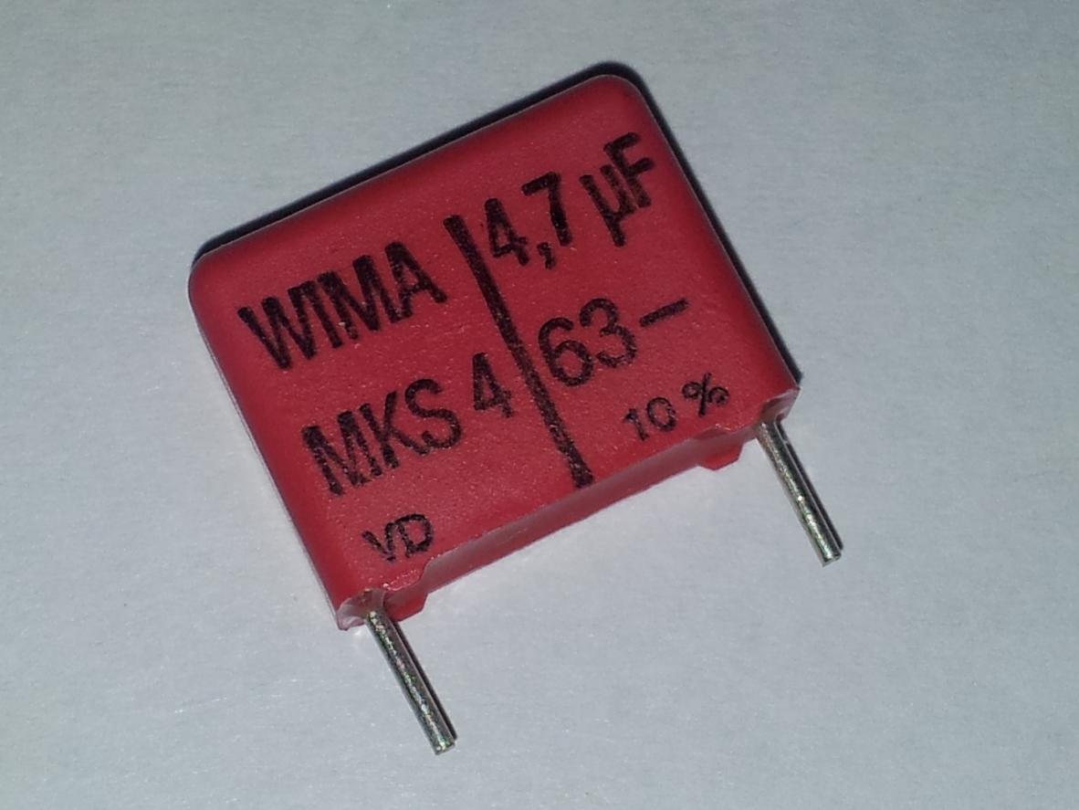

    Ещё один вопрос всем. Вот WIMA, чуток потёр спиртом, да и слезла чёрная маркировка.
    Это на всех такая неудача? Или на моих?
    Дело в том, что к примеру на некоторых брэндовых японских деталях маркировка ещё неустойчивей.
    Как пример - реле ОМРОНовские, выдернутые с автоэлектроники "от-туда", помнится на блоках селекторов в ТВ была таже песня....

  17. #3076
    29.01.2007
    2,806
    У меня вима из фирменного аппарата выпаянная есть, с красным компаундом (это MKP или MKS - не помню). Завтра потру изопропилом на работе ))

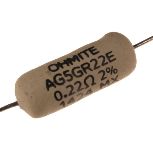

    Скажите это хорошие эмиттерные резисторы?
    Ohmite AG5
    типа вот даташит

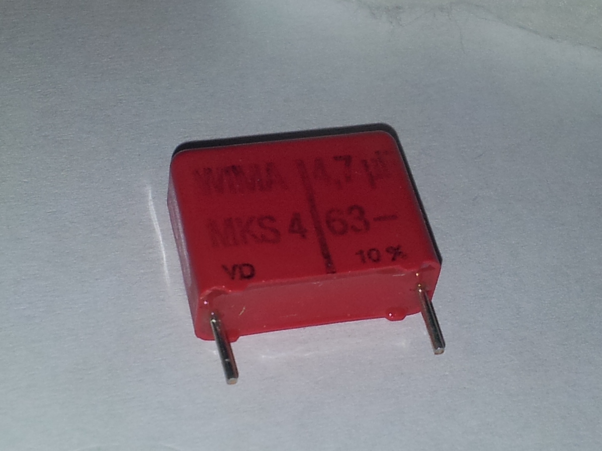

    Выпаянных не нашел. Нашел на ленте 4 штуки. Брал с рук, но там вроде бы все настоящее (с ответственного производства... )
    Даже без спирта уже потертые какие то. Слегка протер изопропилом - стирается маркировка легко.

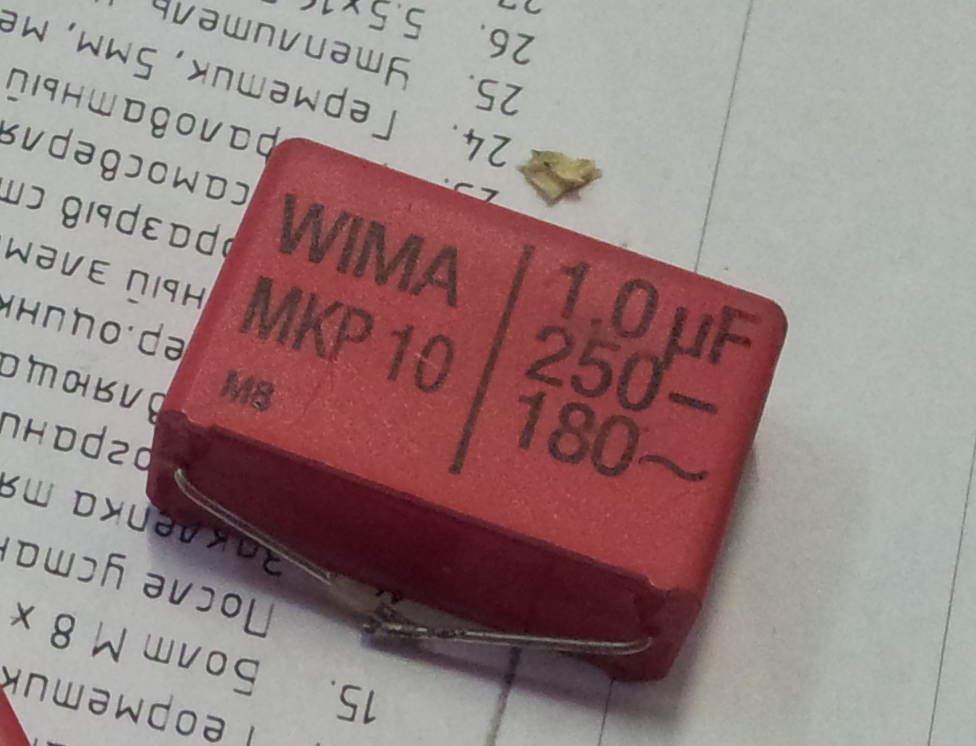

    ---------- Сообщение добавлено 18.30 ---------- Предыдущее сообщение было 17.33 ----------
    Во, нашел лавсан, купленый в ELFA лет 8 назад.
    Потер изопропилом совсем чуть-чуть.
    Спиртовой тест для WIMA не очевидный показатель настоящести выходит.
