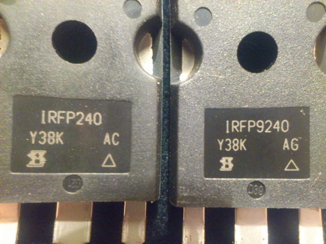

    По умолчанию маркировка Vishay на транзисторах
    Кто закупался полевиками от Vishay в проверенных местах - похожа ли маркировка на фото с оригинальной?
    Смущает эмблема в левом нижнем углу транзистора грубоватыми черточками, хотя покрытие PBF на металле корпуса и ножках очень аккуратное.

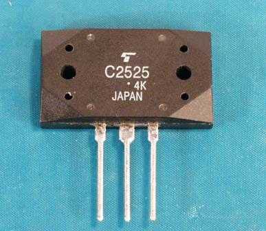

    29.01.2007
    2,806
    По умолчанию Re: Фуфло?
    Нормальные. Производства Siliconix.

    Частый гость Аватар для kent
    21.10.2004
    299
    Utils, спасибо! (понял что это ответ про полевики, т.к. на фото из № 3005 аж эмблема Toshiba нанесена)

    29.01.2007
    2,806
    Про полевики , да

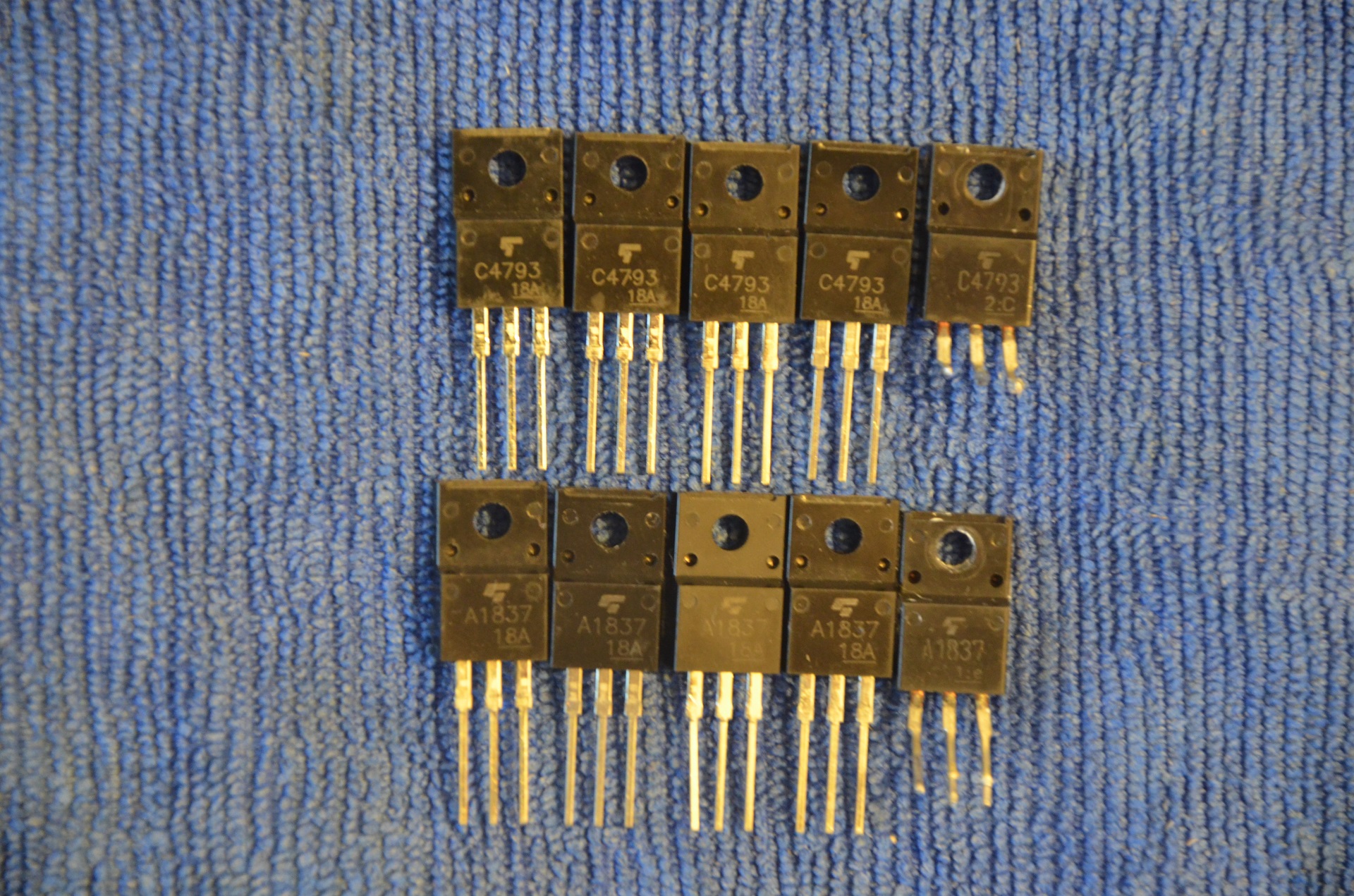

    Кто нибудь с такими сталкивался.Крайние правые оригинал.
  10. #3009
    16.11.2004
    1,481
    Цитата Сообщение от sergei825 Посмотреть сообщение
    Всем привет!!!!!!!!!!!
    Я где-то такие фотки приводил - паленка и есть паленка.
    У меня они даже как транзисторы не работали, что-то типа диодов внутри звонится.
    Отдал обратно со скандалом, утверждали "нам никто кроме вас не возвращает".
    Типа, я нехороший, шипко привередливый.

    18.04.2012
    15
    Да уш Попал. 15 пар в топку..Спасибо буду осторожнее!!!!!!!!!

    11.02.2007
    Питер
    188
    sergei825, померь емкости тестером типа М890, Б-К у хороших 2SA1837-105pF, 2SC4793-56pF.
    Если еще подложка не магнитится, а в отверстиях блестит медь, то может и хорошие,
    хотя знак фирмы не правильный.
    Последний раз редактировалось vitaly_spb; 13.11.2014 в 01:49.
  13. #3012
    06.01.2005
    Toronto
    6,171
    Так и те и те выглядят на данной фото совершенно одинаково и аналогично тем которые я получил с дигикея

    18.04.2012
    15
    Медь в отверстиях блестит.Маркировка на них нанесена лазером.Буду мерить переходы.
    Может их по полной программе про грузить попробовать ?

    16.11.2004
    1,481
    Да уж, из вас криминалист никакой.
    Шрифт разный с оригиналом, логотип отличается, корпус имеет мелкие отличия, партия в леваке одна и та же для PNP и NPN (!).
    Обратите внимание на 9-ку, у японцев она не имеет загиб вверх внизу, как и у Санкенов.
    Представьте, вам дают деньги, разными купюрами, а у всех купюр номер партии - один.
    Однопартийная система! Уже отвыкли?

    01.10.2006
    Беларусь г.Солигорск
    927
    Очень показательный фактор - вывод ног. У оригинала крайние как-бы в "шароварах". Выводы утолщены только по краям. А у фейкового крайние ноги такие же как и средняя. Кстати, насчет моих вот этих
    https://forum.vegalab.ru/showthread....=1#post1704050
    Я их все же отнес к оригиналам. Потому как и работают без проблем, и звонятся правильно и хорошо в общем-то себя ведут. Я даже вскрыл одну. Никакого криминала, хороший большой (относительно конечно) кристалл. Есть у меня так же эти тр-ры с маркировкой краской, но тоже претензий не имею.
  17. #3016

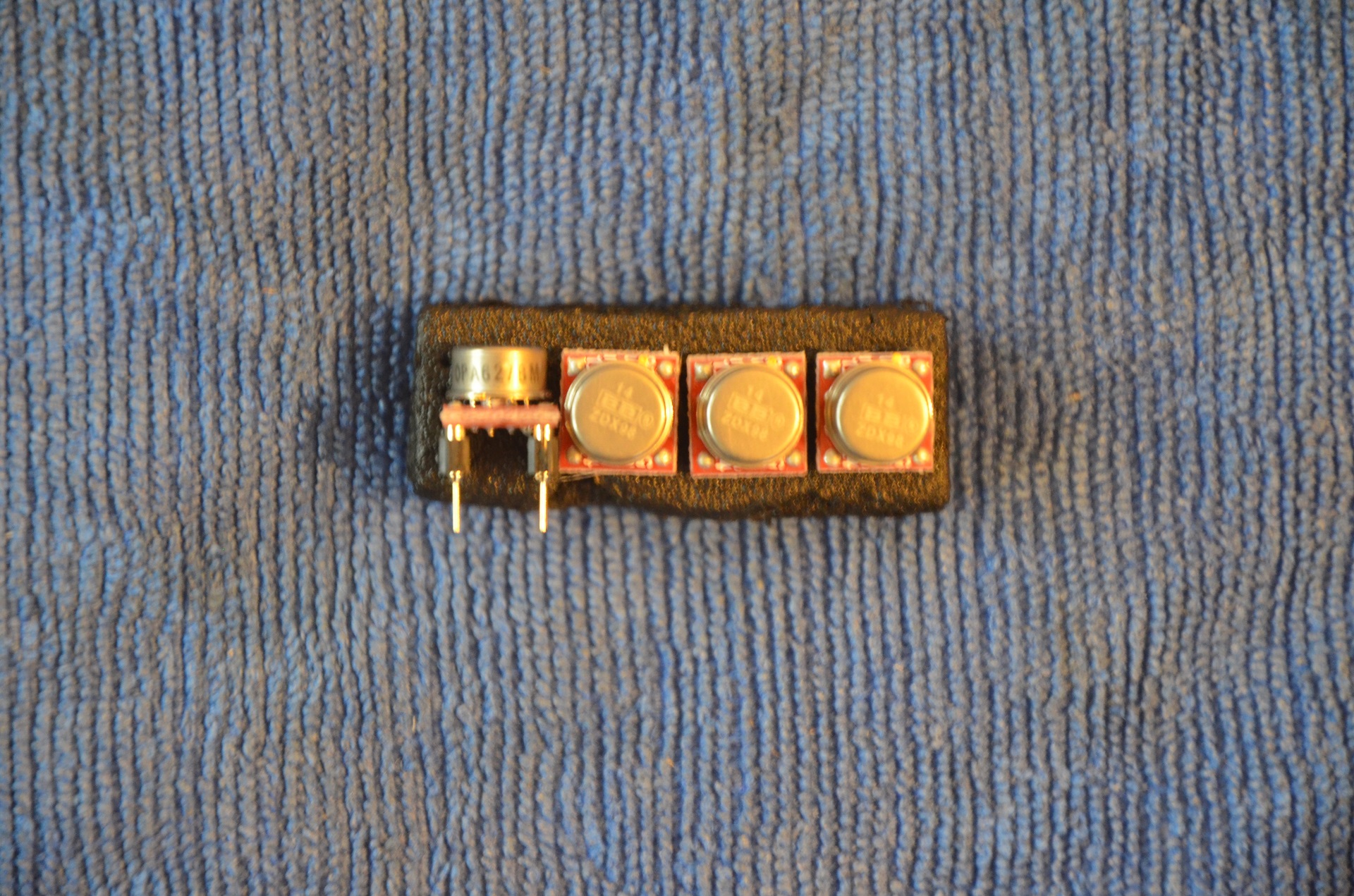

    Вот ещё есть такие штуки:

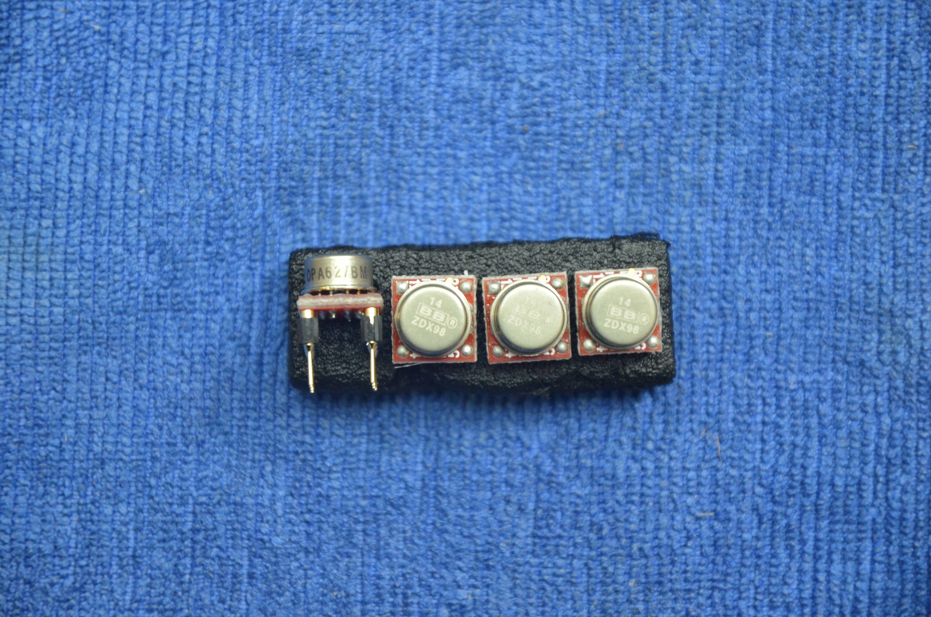

    ---------- Сообщение добавлено 13:18 ---------- Предыдущее сообщение было 12:59 ----------
    Вот фото по чётче:
  18. #3017
    16.11.2004
    1,481
    Спасибо мужики буду теперь читать детективы про японцев!
    Вроде как разбирали многократно, китайцы туда АД744, TL071 пихают или что похожее.
    Оно работает, и даже неплохо.
    Но, как бы не оригинал ни разу.

    18.04.2012
    15
    По замерам ног 1,5 сопротивление точ в точ.
    А вот маркировка обычно чёрная,а тут светлая.

    16.11.2004
    1,481
    Ток потребления надо мерить. Подделки холодные совсем, ток маленький.
