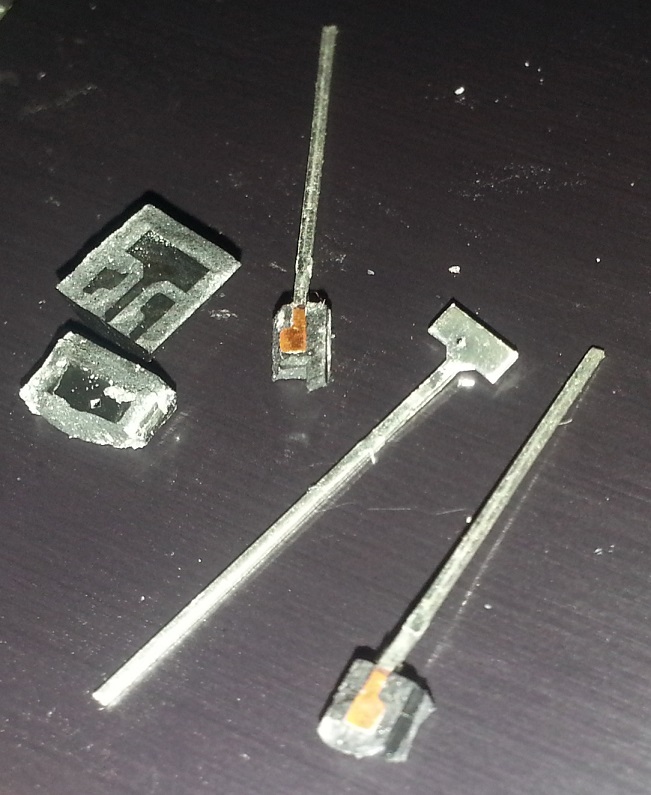

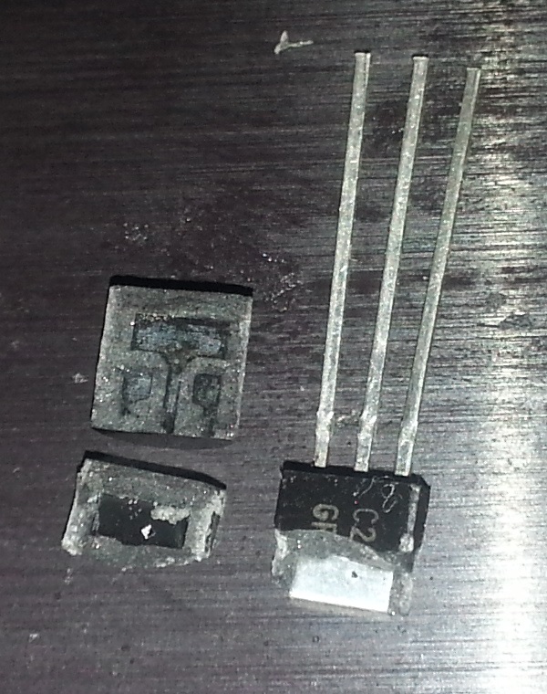

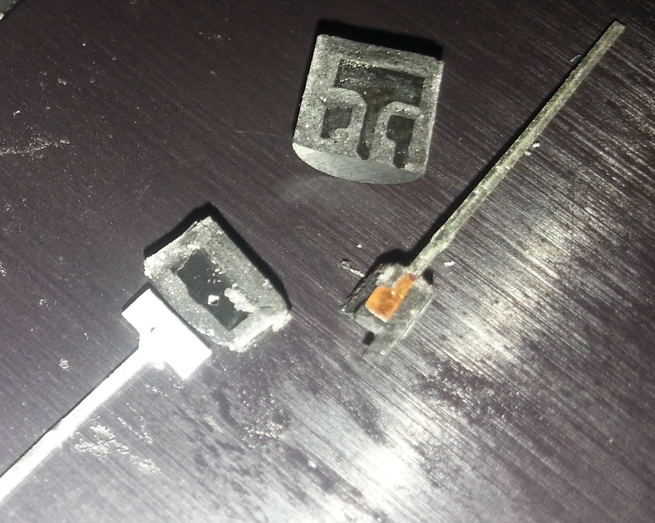

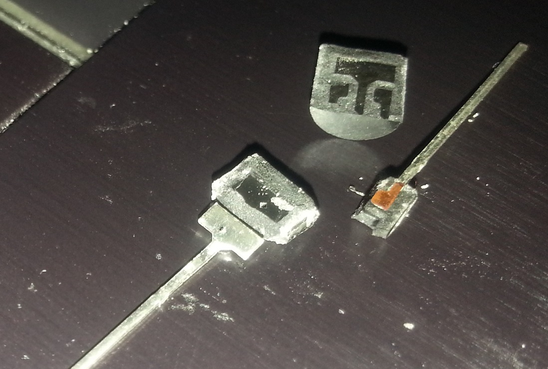

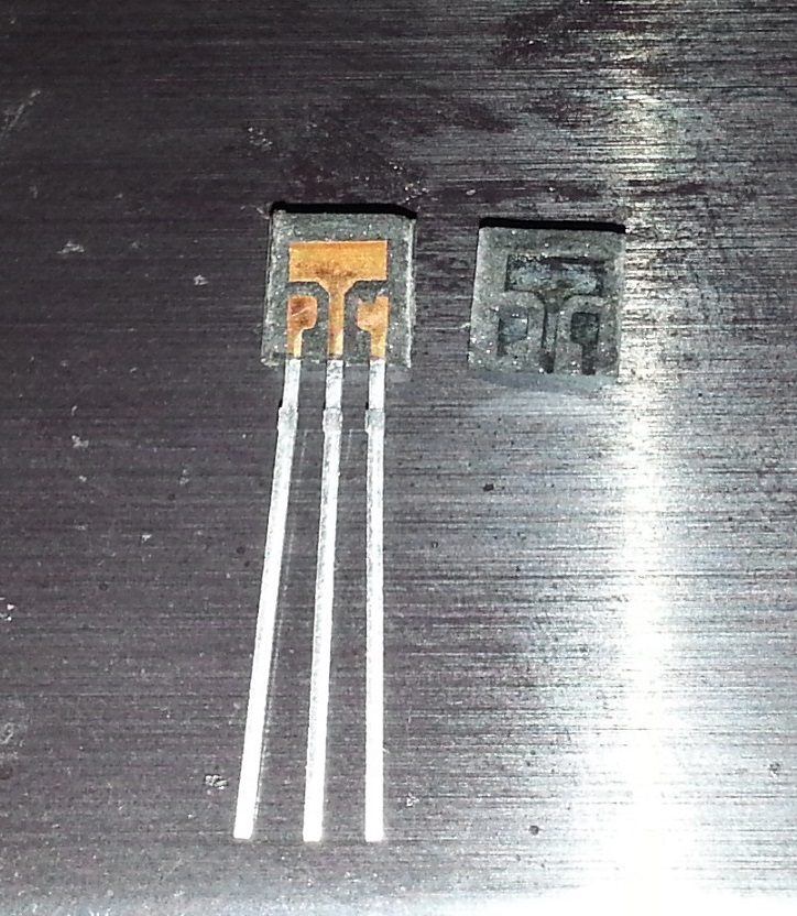

    я у таких же 2240 проверял предельное Uкэ и вскрывал корпус.
    Левак пробивался на пределах меньше даташитных в два-три раза. И внутри он был не такой как настоящий. Средняя нога, на которой коллектор, не развивалась в подложку в виде буквы Т.

    Electro_maniac, фЕДОР ЧАЛЫЙ, Ulis, Спасибо огромное за ответы.
    Я тут решился все таки расколоть 2240. так сказать чтоб вердикт на верняка. Что скажите?
    Могу поколоть остальные из вышеперечисленных...

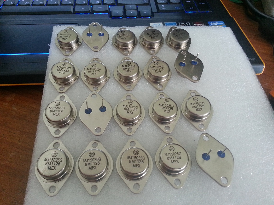

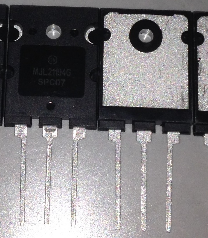

    Что скажите?
  10. #2809
    Частый гость Аватар для Dohtur
    27.11.2012
    184
    По умолчанию Re: Фуфло?
    Похоже на правду. У меня тоже надписи съезжают на сэмплах.
  11. #2810
    Старый знакомый Аватар для Electro_maniac
    25.11.2005
    515
    Что скажите?
    Очень похожи на настоящие, но для верности надо бы Cob померить, ну и усиление на токе ампер 7-10.

    16.11.2004
    1,481
    С обратной стороны стоит глянуть, размеры и цвет изолятора, пр.
    Это те что по 5 штук на официальном ОNS? узнал про них к сожалению после заказа на Элитане.
ID:	205696 могу разобрать по одному 24 и 25. а вот померить нужно блок питания мутить такого тока, на 2 ампера 12вольт максимум дома есть
    27.11.2012
    184
    Изоляторы такие же.
    Любитель поразбирать
    Скорее оригиналы, только партии разные судя по BM....
    Да, почти стопудово оригинал, не стоит их разбирать
    люди любят интересоваться тем, что их не касается, учить тому, чего не умеют, и рассуждать о том, в чём не разбираются.
  16. #2815
    10.05.2010
    2,104
    Хорошо не буду разбирать
    Всем спасибо большое .

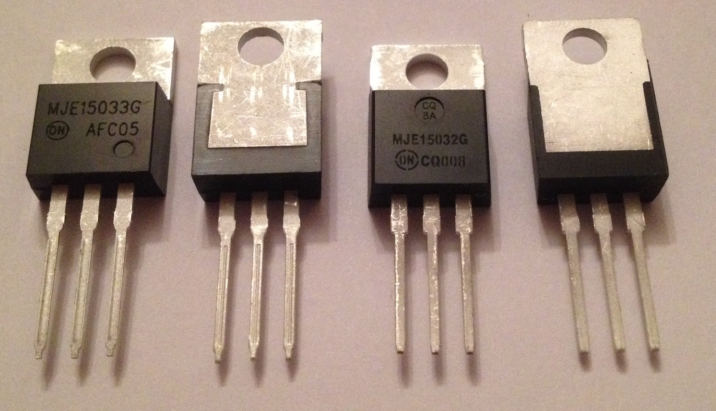

    Купил в Элитане, подскажите пожалуйста-фуфло?
  21. #2820
    26.03.2008
    Usa
    1,264
    судя по фото по-моему нормальные
