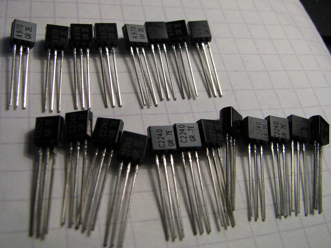

    2240 без буковок GR тоже укладываются?
    Конечно, если с буковками BL. А про без буковок Тосиба ничего не пишет.
    Дура она?
    Yours Aye, Ilya

    По умолчанию Re: Фуфло?

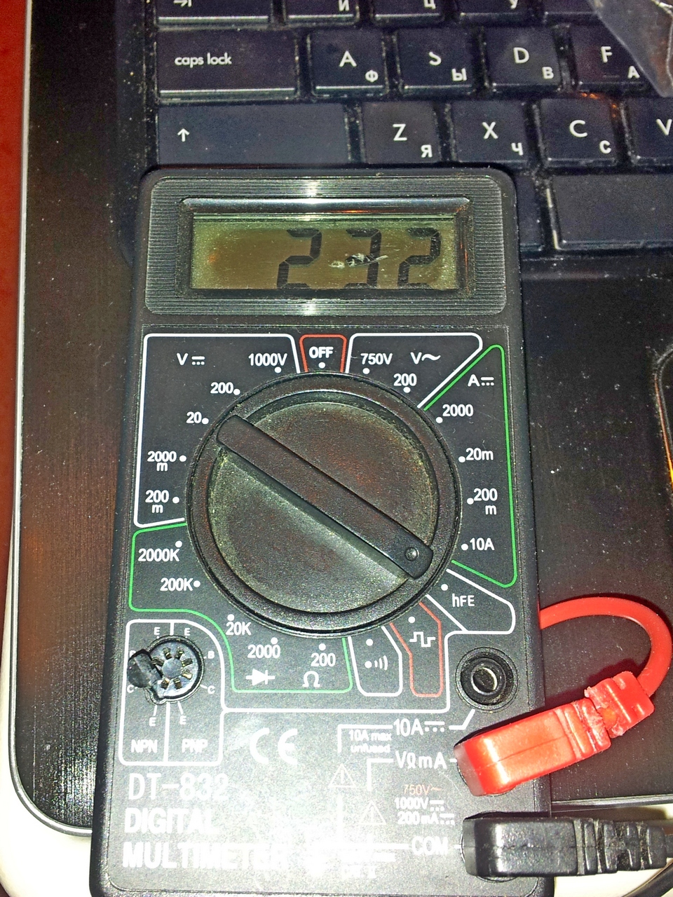

    Этот безындексный 2240 меряется так. На том же тестере, но маркированный красочкой 2240GR меряется бета 280
    Их у меня тоже завалялось с десяток.
    Вот он
    Так это твое чудо азиатской техники что мерит - бету, hFE, hfe? И при каком токе? А зависимость hfe от тока коллектора такая же, как у 2sc2240 в даташите?
    Просто мой скромный опыт говорит, что если у иппонского транзистора в даташите указаны грейды по параметрам цветными точками GRey, BLue и т.д., то всяка тварь имеет отмаркированный грейд поскольку на выходе они все разбраковываются. И при любом сомнении мерим важный параметр - а у линейного усилителя тот самый ход усиления от тока коллектора и есть самый важный.
    Кусачки не помогут, нет электронного микроскопа и чертежа топологии.
    Yours Aye, Ilya
    Илья, для тебя могу померять на другом тестере (просто оба нормальных на работе, дома только это говняшка) - что я и делал собстно. Ну будет бета не 230 а 210 или 280. Что это меняет в абсолюте?
    Стендик на выходных может сляпаю - померять зависимости
    Я про его картинку спрашивал. Где ты там BL увидел?
    Дура она?
    Почему и спросил. Покупал такие для пробы (других в наличии не было), и пришел в выводу, что без буковок - левак.

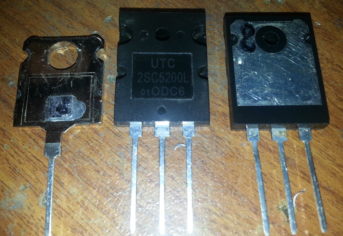

    Вообщем фиг его разбери.
    Кристал 4.5мм без силикона, приклеен к нижнему краю (такие прислали с омского он-лине магазина, на странице товара производитель не был указан, да и как то не заморачивался, до этого была постоянно тошиба)
    Планировал на второй этаж G-класса, теперь походу придется 4шт Б/У тошибоские разных времен и партий с запасов доставать.
    Ваше мнение по поводу фото?
    Так а что смущает, то? Размер кристалла, внешний вид, надписи?
    У меня таких не было, но оно вроде не левак? http://www.unisonic.com.tw/english/
    В списке поделываемой выпускаемой продукции имеется. http://www.unisonic.com.tw/product2.asp?BClass=154

    Левак . Пробиваются при 70 вольтах Uкэ.
    Ну я ж те грю, левак. И их полно в продаже.
    Ты эти вот подозревал https://forum.vegalab.ru/attachment....1&d=1389357825
    А они нормальные оказались.
    Вечерком сфоткаю потроха - покажу разницу.
    из #2754 куплены по 7 рублей штука в Микронике питерской - там не брать! ))
