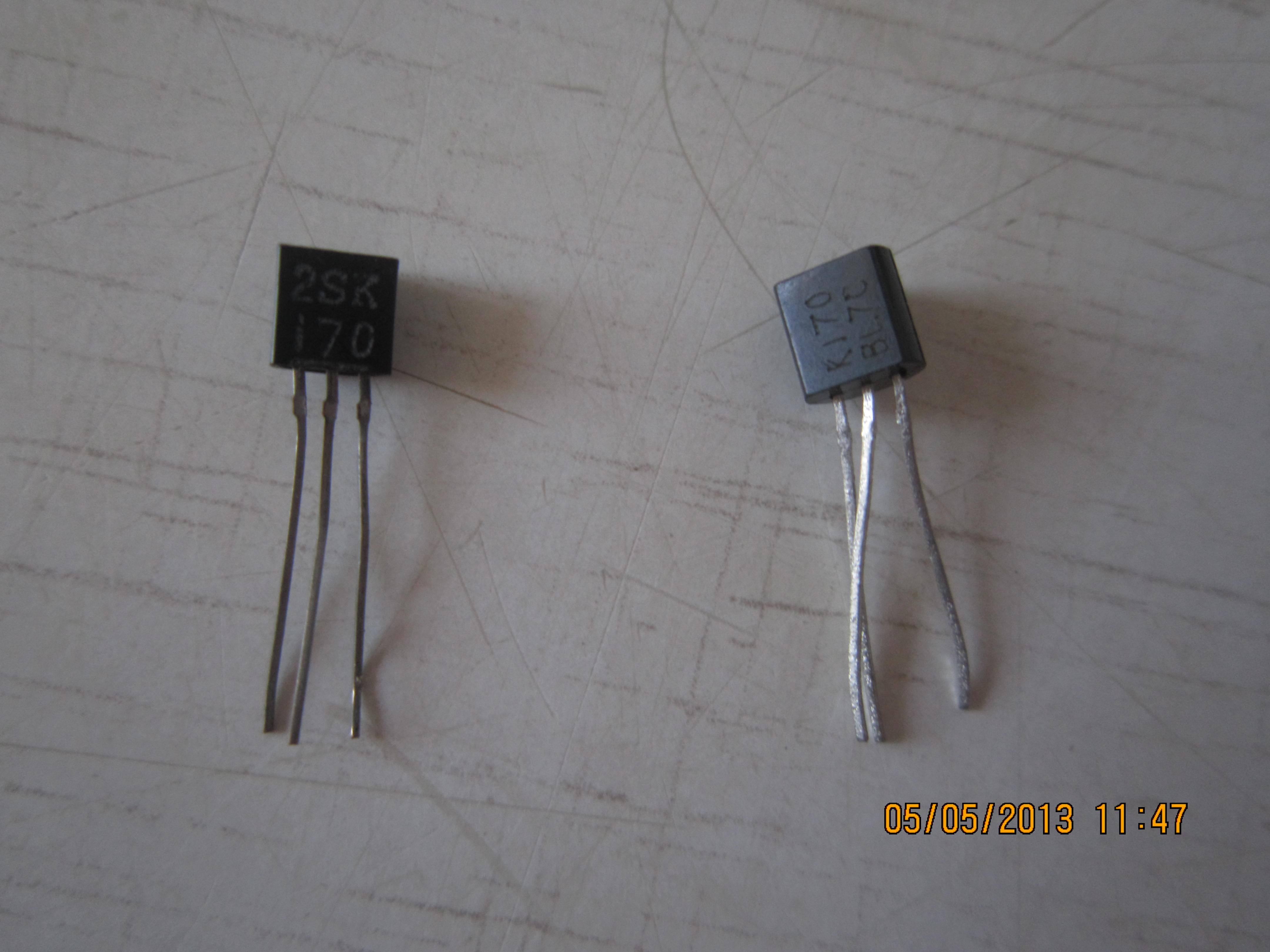

    2,281
    По умолчанию Re: Фуфло?
    Есть у кого проверенный селлер на еБае с транзисторами? Санкены хочу, 2sa1216/2sc2922 - тот селлер у кого я их брал больше ими не торгует

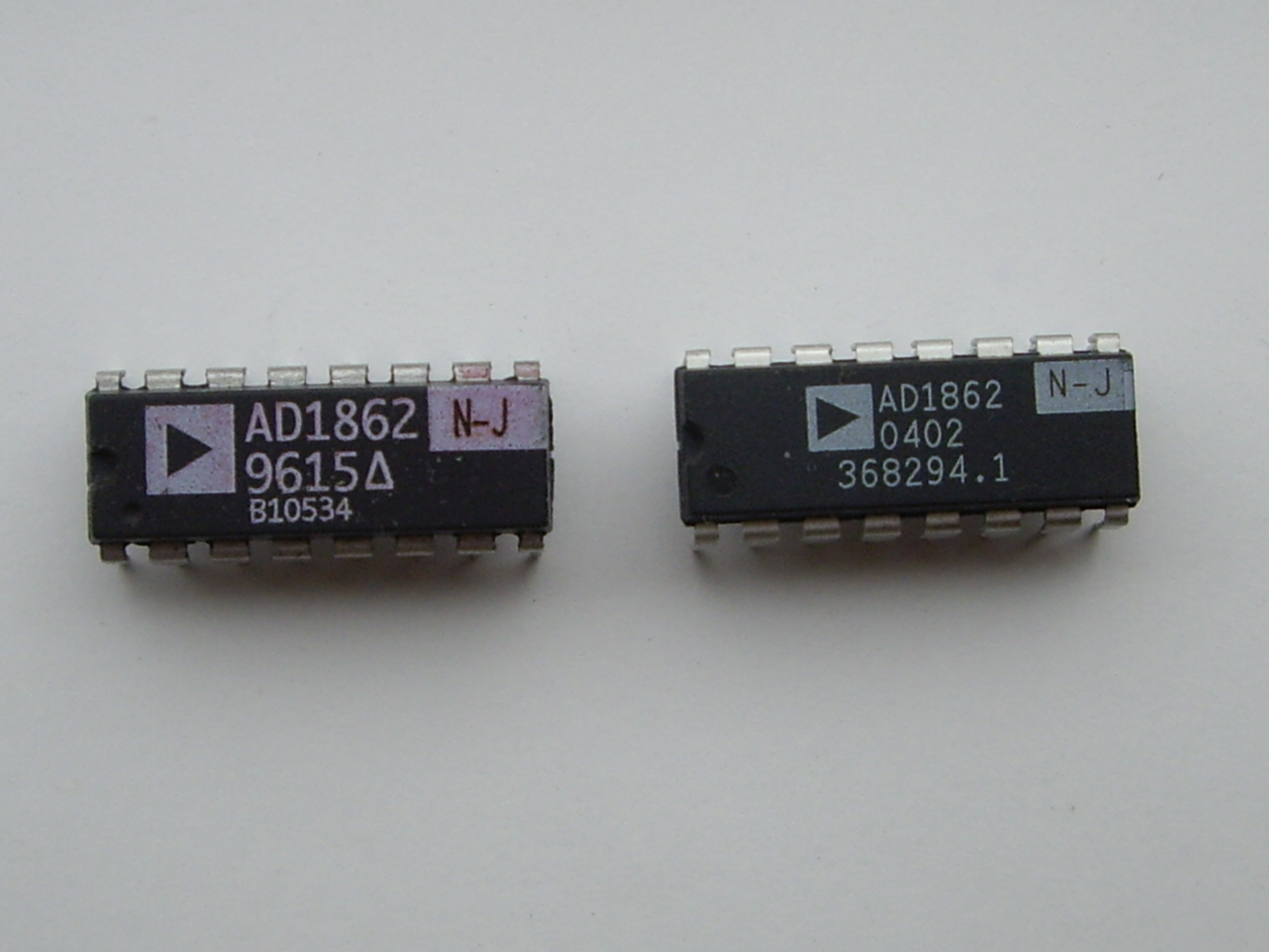

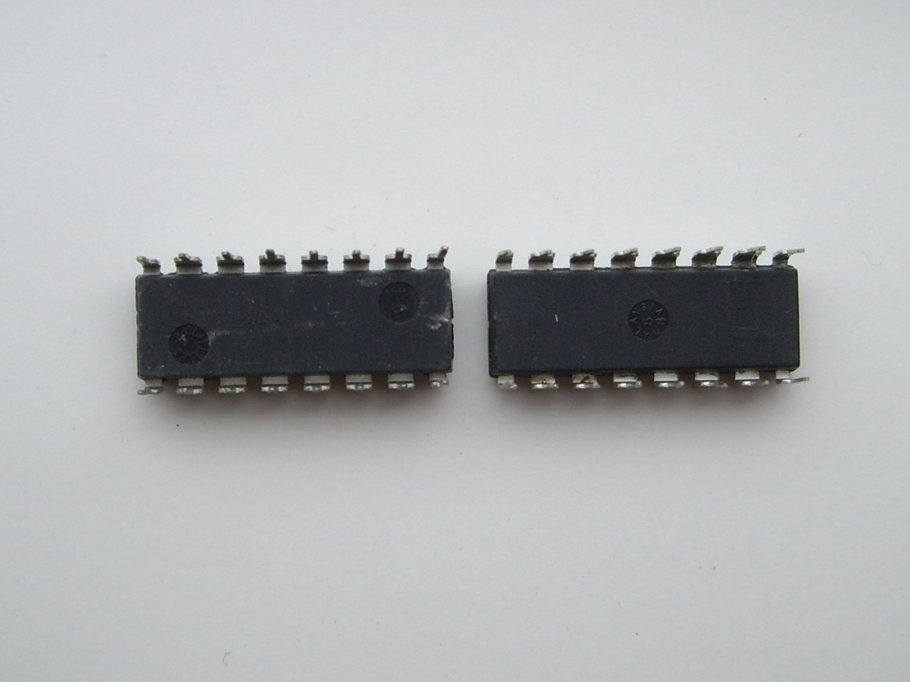

  15. #2434
    16.03.2012
    8
    На фото м/с слева "Филиппины", справа "Малайзия". По звуку не отличаются, резистор в "обратке" чётко 3кОм, младшие разряды строятся.

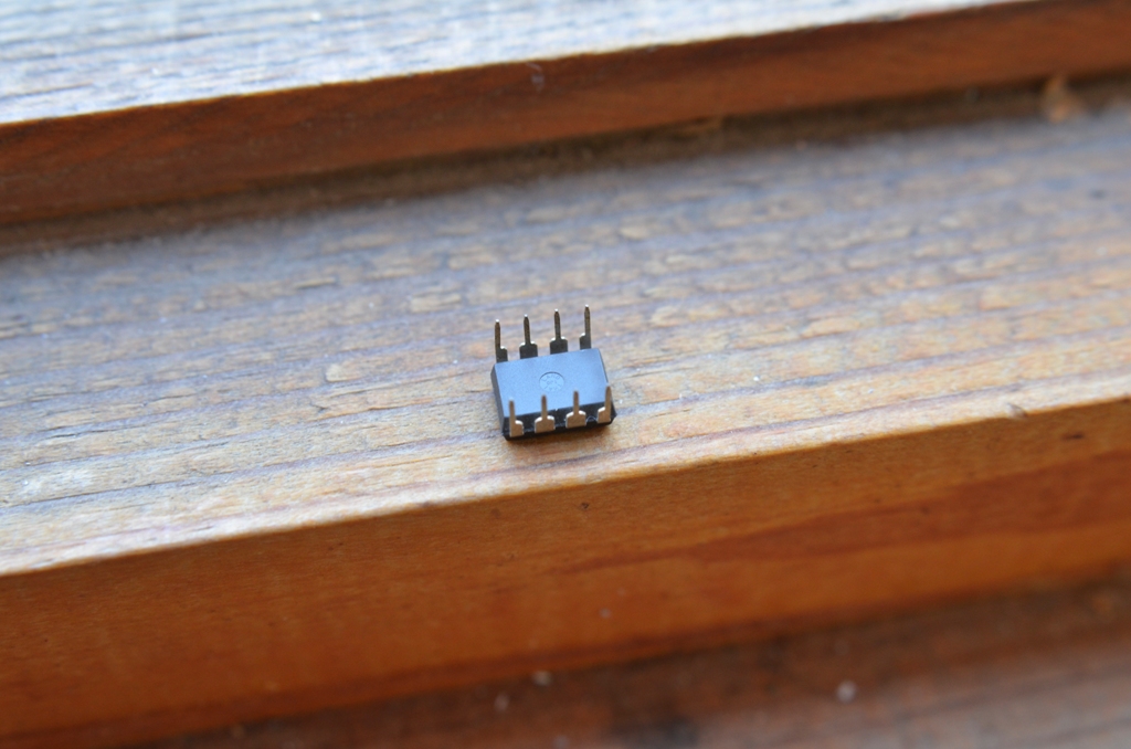

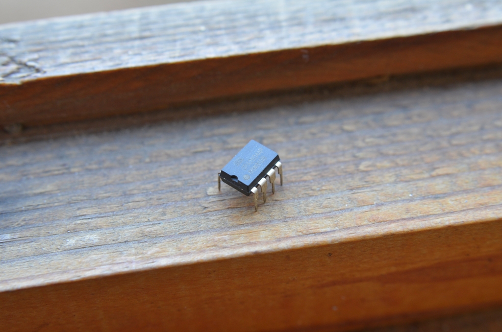

    1,974
    Есть вопрос по поводу ора2604 - у меня есть заведомо настоящие, там маркировка белая, и на месте точки есть углубление, а тут точка только краской.И краска коричневатого цвета. Это другой вариант изготовления или подделка?
    при иx стоимости за рубль пучок нафига иx кому то подделывать
