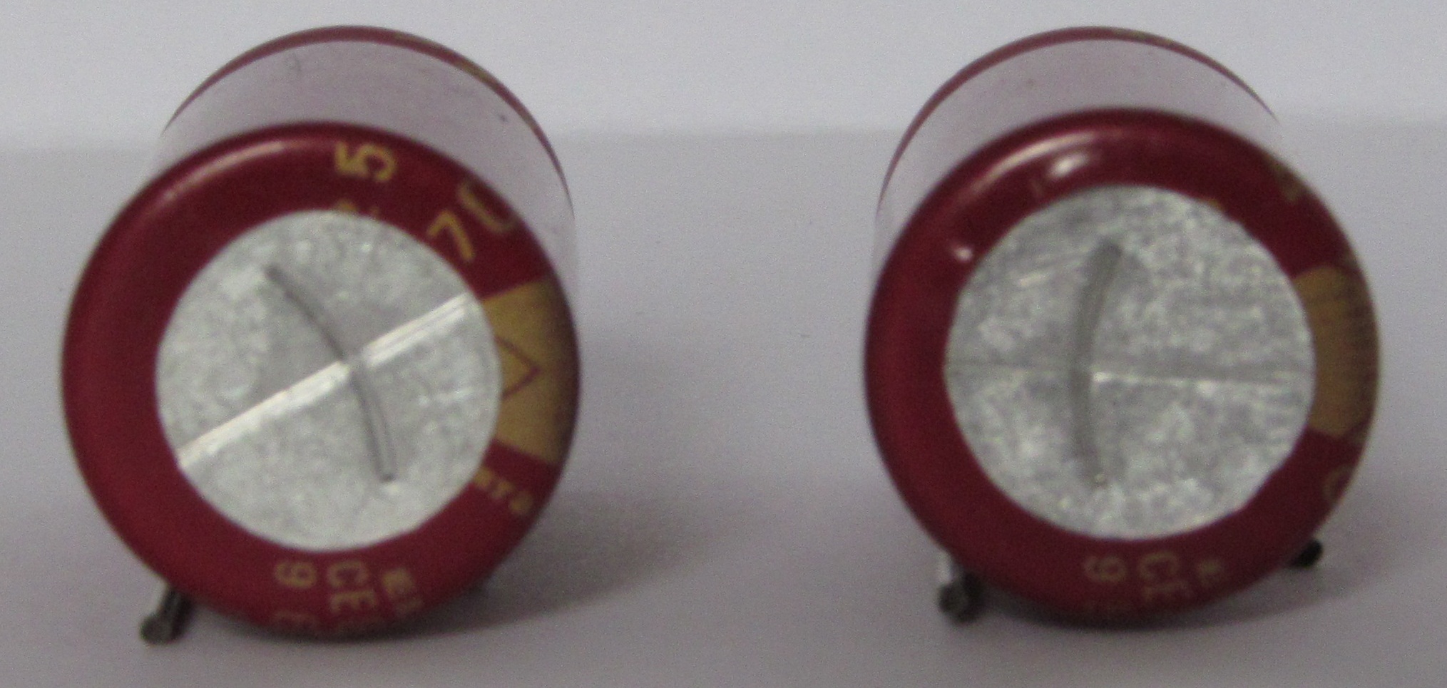

    30.07.2005
    Беларусь
    1,173
    По умолчанию Re: Фуфло?
    Левак? Смущает надпись Japan.
    Габариты - 30 х 50 мм.

  12. #2391
    16.11.2004
    1,481
    А что в надписи Джапан не то? Вроде все буквы на месте.
    Трудно сказать. Как-то шрифт...
    Вот, сравни сам.
    Это, вроде , настоящие.

  13. #2392
    Аватар для фЕДОР ЧАЛЫЙ
    30.07.2005
    Беларусь
    1,173
    Именно шрифт смущает, и оттенок краски какой-то слишком рыжий. Ну их подальше, не буду связываться.
