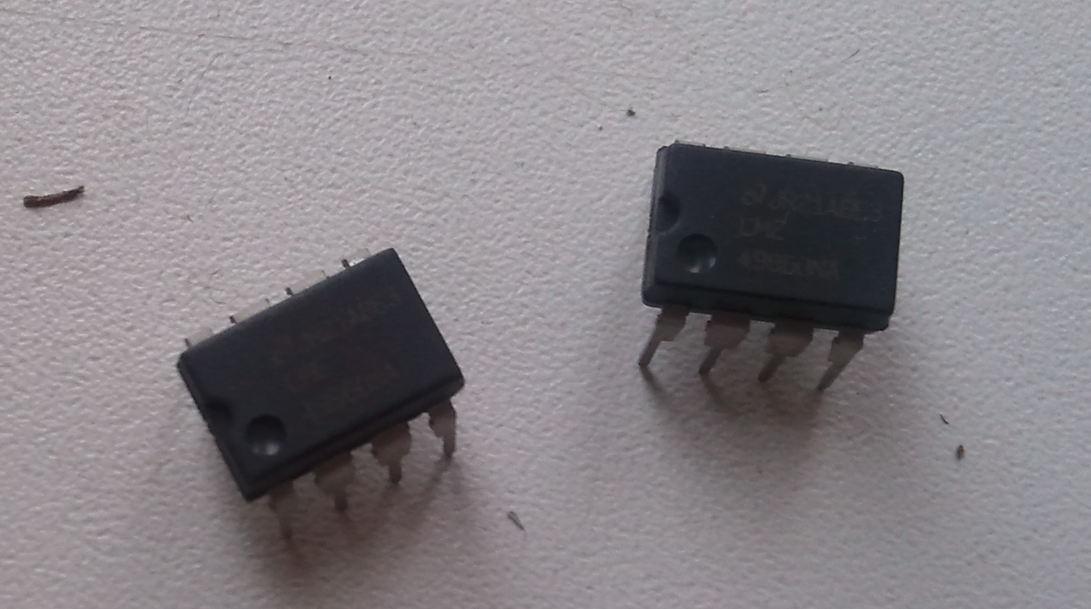

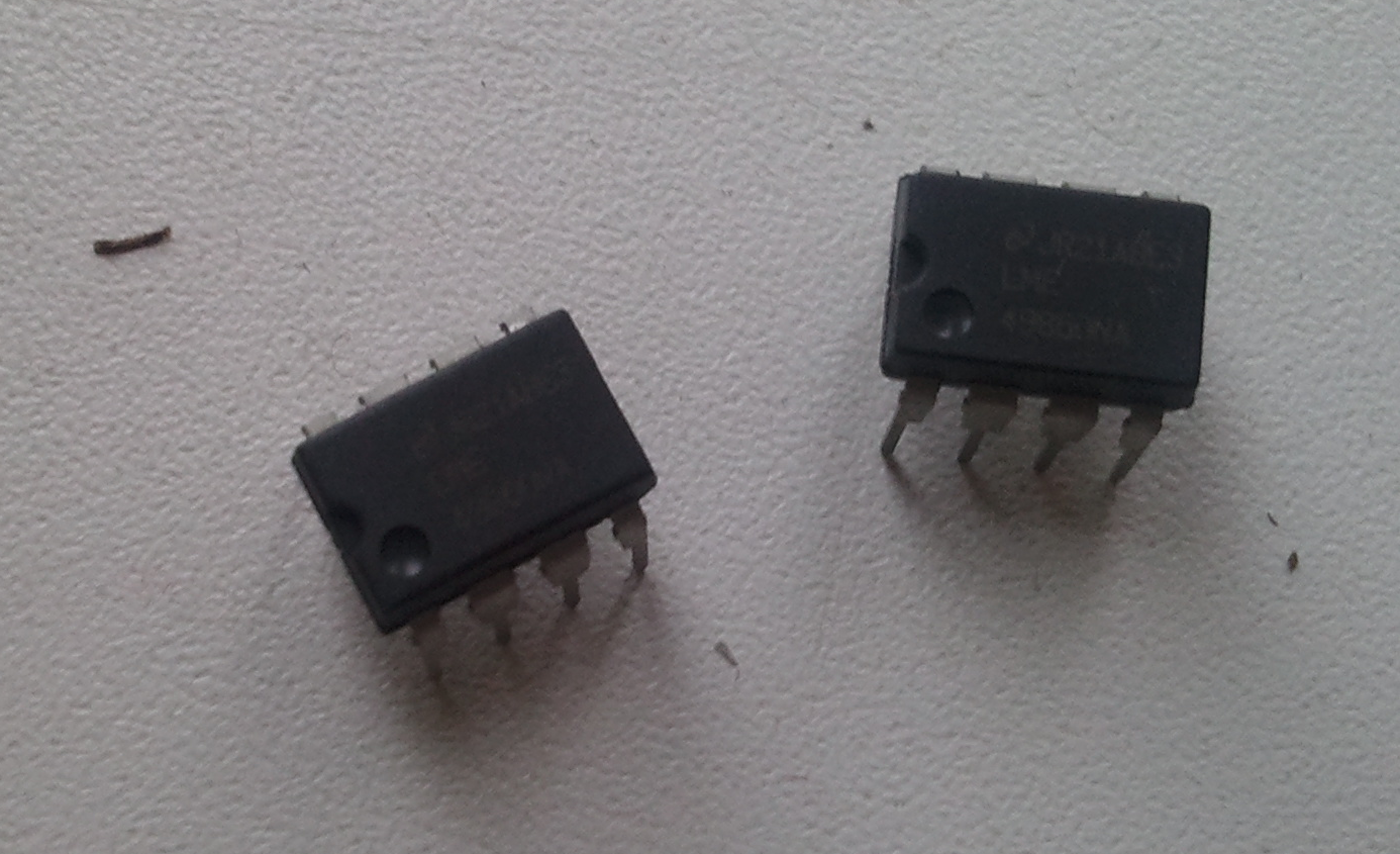

    Завсегдатай Аватар для locki
    03.06.2008
    Москва/Дубна 5/2
    1,212
    По умолчанию Re: Фуфло?
    IZELBOR, вот Jrc настоящие снятые с Асуса Ксонара...Нажмите на изображение для увеличения.
ID:	175703 вроде похожи...
    Встречный вопрос про lme49860 ? оригиналы?

  10. #2289
    Завсегдатай Аватар для quinine
    10.01.2006
    1,237
    Нажмите на изображение для увеличения Название: lme.png Просмотров: 7 Размер: 1.61 Мб ID: 175704Нажмите на изображение для увеличения Название: lme2.png Просмотров: 6 Размер: 1.45 Мб ID: 175705
    У меня в соиках есть настоящие - могу сравнить.

  12. #2291
    думаю в соиках может быть и все иначе
    хех в соиках ЛМЕшки даже от официального поставщика могут бьіть разньіе, Сейчас фото сделать не могу но в двух случаях пришедшие с дигикей микросхемьі существенно отличаются.
    первьій раз пришли со слегка размьітой гравировкой и ключом ввиде желобка на торце напротив первой ножки, второй раз гравировка четкая и ключ как обьічно в виде вдавленного блестящего кругляшка.
    10.01.2006
    1,237
    ну у меня семплы от нейшнла. они бывают с лазерной гравировкой и с рисованой
  14. #2293
    так и я про что, они бьівают разньіе и по фото тут ловить нечего.

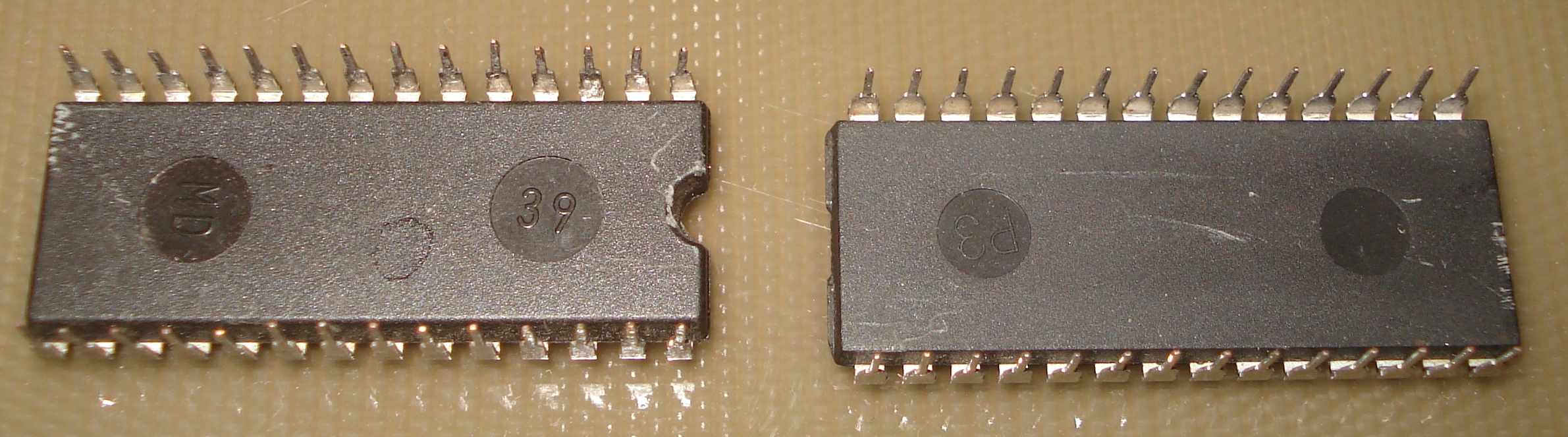

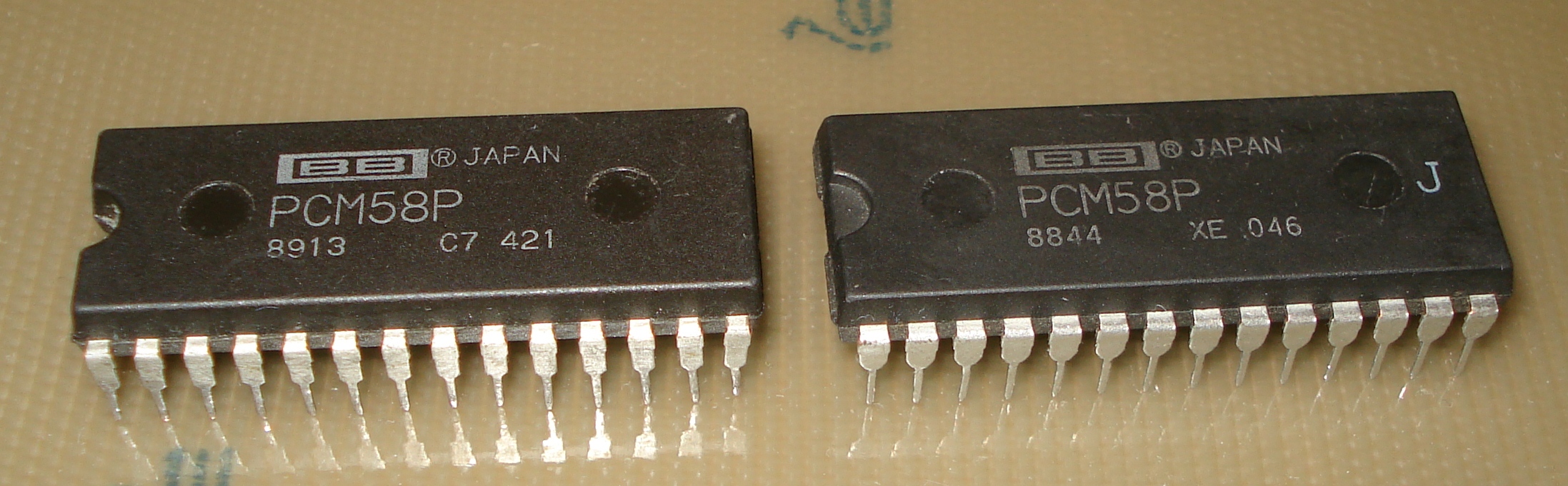

    Привет всем!
    Таки я не смог не где найти информации на тему стандартизации корпусов PCM58. Может кто то с такими корпусами сталкивался? :
    Один из тех шо на фото выдран из останков какого то сидюка, о происхождении другого история таки умалчивает.
    Обе пары я выменял на пару баллонов китайского газу для горелок.
    Шо самое интересное разница таки на слух есть, но она хоть и не значительна, но ее таки хватает шобы начинать думать о начале развития психических заболеваний.
    Один из корпусов звучит по сочнее, у него по дольше и по мягче послезвучия, другой на оборот более глуховат и стерилен. Шо самое главное звук обоих не утомляет.
    Таки не могли бы те, кто из вас встречался с 58 ми поделиться своим мнением о приведенных на фото, ибо как то смущает разница в корпусах?
    Пробовал тереть ацетоном, таки почти не стирается маркировка...
    Чип с грэйдом J явно левый - ключ нетипичный для PCM вообще, и нет кода страны на пятаках снизу.
    Маркировка на 3 из 5 - мал диаметр круглика, в котором R, а сама R жирнее и ниже ростом чем по статистике.
    Лот-нумер XE... ...ну вот не встречал, хотя видел много и всяких.
    Давай угадаю - без грэйда субъективно на слух лучше?
    Мне тож левый больше нравится - и ключ отломался, и ножки узкие.
    Резик встроенный на обоих меряется?
